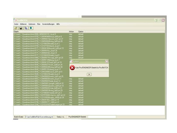

Hallo Forum,
ich hab´ gerade ne richtig tolle Aufgabe - muss ca. 60 Teile in ein STEP umwandeln! Da stellt sich mir doch glatt die Frage: wie krieg ich das SCHNELL über die Bühne!
Geht da was mit intralink??

Mit Pro/Batch kannst Du alle 60 Dateien auf einen Rutsch konvertieren lassen.
Deine Stichworte für die Suche heißen "STEP" und "BATCH", damit findest Du zum Beispiel das hier.

Ok, der Link ist schon ein bisschen älter, aber es geht immer noch ähnlich:
* Pro/Batch öffnen
* Menü "File / New"
* Menü "Action / New Task Group"
* Auswahl "STEP 3D Export" & "OK"
* Menü "Action / Add Task Objects" oder klick auf "Objects", dann Icon "öffnen"
* Datei(en) auswählen
* "Output" klicken und Ausgabepfad einstellen
* Menü "Action / Start Selected Group" oder "Action / Start all Groups" startet das Ganze dann.
Ich denke, den Rest bekommst Du hin!

Ich denke, der Knackpunkt ist, dass in der aktuellen Version erst mit "Action / New Task Group" eine neue Aufgabe erzeugt werden muss, vorher kann man nichts einstellen oder hinzufügen - ist jetzt ein bisschen anders, aber nicht unbedingt einfacher geworden...

Ahhhhrrgh... ich raff heut garnix!
jetzt hab ich meine teile auswählen können und nun kommt die scheiBe!
was muss ich denn da reinhacken?

Da will Pro/Batch wohl den Pfad zu Deiner Pro/E-Start-Batch (wo Du normalerweise Pro/E startest. Trag das doch mal in der unteren Zeile ein...
z.B.: C:\ProE\Start\proe.bat

Ok, das hat funktioniert!
pro/batch hat danach gearbeitet und diese arbeit anscheinend auch beendet.
Nur... wo sind meine .stps  ???
Ich denke mal, Deine Ausgabe-Dateien sind entweder wie eingestellt, im Arbeitsverzeichnis oder da, wo die Originale waren...

ich geb´s auf...
ich kann weder den ausgabepfad manuell angeben (kein "output"), noch kann ich im gesamten firmennetz die .stps finden. die batch-datei liegt allerdings schön brav im arbeitsverzeichnis als txt.
ich machs jetzt dödelmäßig mit Kopie speichern als .stp
