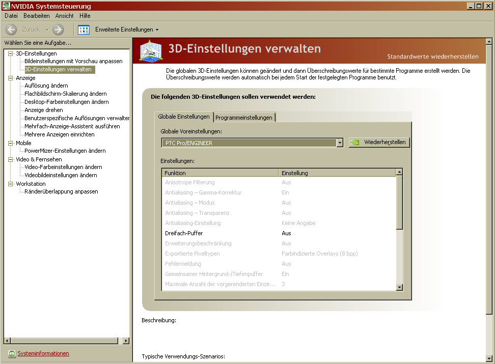

Die PTC-Einstellungen hast Du geladen? IMHO gibt es auch Anwender, die mit den CATIA-Einstellungen gute Erfahrungen gemacht haben...
Bei 2-Bildschirm-Betrieb: Den Desktop-Manager evtl. abschalten
Unterschiedliche Treiber-Versionen pro_bieren. Mir wurde mal der Treiber von HP empfohlen (ist etwas neuer, als der letzte von PTC zertifizierte) - mit dem habe ich bei meiner 1600M auch bislang gute Erfahrungen gemacht

ja die Einstellungen für ProEngineer waren in den Nvidia Einstellungen geladen.

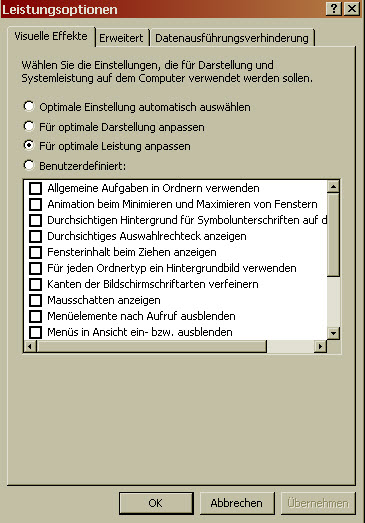

Nein! 1. ich habe keine großen Baugruppen und 2. wenn ich eine relative komplexe Zeichnung (Viele Guss und/oder Kunststoffteile mit vielen Flächen) habe, wirds auch schwierig! Abhilfe hat hier geschaffen:
[*] richtiger Treiber (s.o.)
[*] PTC-Einstellungen (s.o.)
[*] "optimale Leistung" im System einstellen (s. Bild)
Anmerkung: Ich hatte auch vorher die grafischen Gimmicks schon ausgeschaltet, aber noch ein paar Häkchen gelassen, trotzdem hat das aktivieren des Schalters "optimale Leistung" hier nochmals entscheidend Veränderung bewirkt...

Die Einstellung der Leistungsoptionen hab ich auch schon immer auf optimal.
Tja das heißt also daß ich damit Leben muß. Finde ich jetzt gar nicht toll. Da werde ich wohl die Schraffur so lassen wie sie ist denn ein Bearbeiten ist nicht mehr möglich. Sieht aber richtig beschissen aus wenn alles irgendwie schraffiert ist.

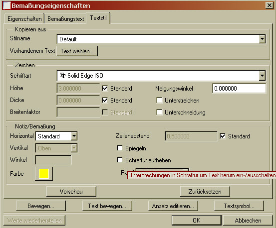

Was auch der Performance-Killer bei Schraffuren ist, ist das aufheben derselben, wenn Maße im geschnittenen Teil platziert werden. Kann man in den Bemaßungseigenschaften (auch nachträglich) ändern und empfehlenswerter Weise auch in der dtl festnageln (siehe Bilder).
Falls man es doch mal unbedingt braucht, kann man es immernoch ausnahmsweise in den Bemaßungseigenschaften des betreffenden Maßes einschalten...

Daran hatte ich auch schon gedacht!
Steht wie standardmässig eingestellt auf "no".

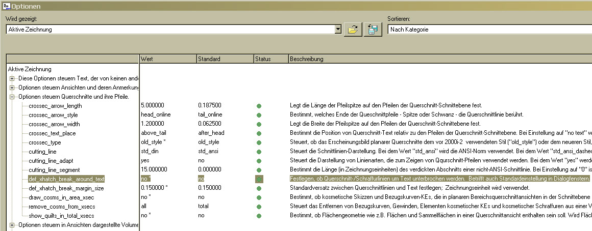

Denkbar ist auch ein unglückliches Zusammenspiel von config-Einstellungen, besonders Zeichnungsvoreinstellungen. Platzier doch mal so eine Anicht auf eine Zeichnung mit Standardvoreinstellungen, ob es dann immer noch so zäh ist.

Bezüglich der Einstellungen habe ich Sie mal unter den Standard-Config´s geladen. Brachte nix und heißt somit daß wohl meine Einstellungen so in Ordnung sind.
