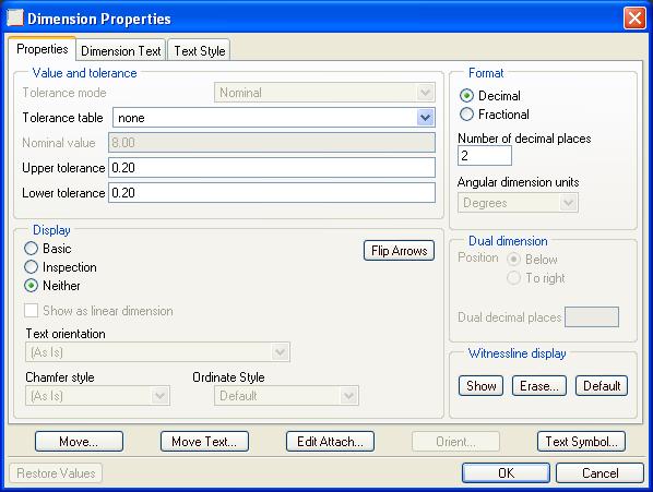

ich möchte in einer Zeichnung einem Mass eine Toleranz verpassen.
Doch im 'Dimension Properties' Dialog ist das Feld für 'Tolerance mode' ausgegraut. In der Zeichnung werden keine Toleranzen dargestellt.
Liegt das - mal wieder - an einer fehlenden Lizenz? Oder muss man in der config.pro/drawing options einen entsprechenden Haken setzen?
Mat

Ist es ein gezeigtes oder ein erzeugtes Maß?
Ist das Teil mit Euren Startteil erzeugt wurden (indem die Toleranzeinstellung i.O. ist)?

Guck mal hier.
Das wurde mir damals in meinem allerersten Beitrag auf CAD.de erklärt - der Beitrag ist damit quasi ein Klassiker.
Das Stichwort um weiterführende Beiträge mit der CAD.de-Suche zu finden wäre "Toleranztabelle".

vielen dank für die schnelle Antwort.
Es lag an den 'Drawing Options'.
tol_display stand auf 'no'
