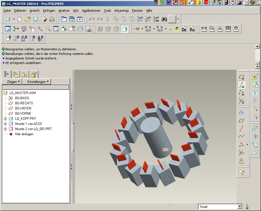

da die Suche mir nicht helfen konnte:

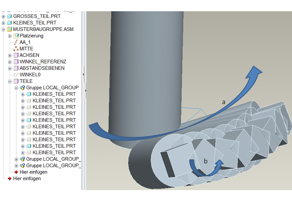

Ich möchte ein Teil kreisförmig um eine Achse Mustern, dabei soll es sich aber um die eigene Achse drehen. Ich habe ein Bild zur erklärung angehängt.
Also ich möchte die kleinen Teile um das große Teil herum Mustern (Winkel a). Dabei sollen Sie sich aber um ihre eigene Achse b drehen.
Bisher habe ich es nur geschafft, die Referenzen des Teiles zu Mustern, und diese dann manuell einzusetzen und den zugehörigen Winkel b einzugeben.
Da ich da aber sehr viele Musterteile benötige, und das häufiger, ist das zu aufwendig.
Gibt es eine Möglichkeit solch ein Muster (halb-)automatisiert hinzubekommen? Evtl. durch geschicktes setzen der Referenzen, Angaben im der Musterfeature, über ein Makro oder irgendetwas?
Ich hoffe ich habe mich verständlich ausgedrückt...

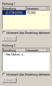

ich würde als Referenz für das kleine Teil ein Koordinatensytem einbauen und um die Achse mustern.
Zusätzlich lässt sich ein Inkrement für ein Mass (z.B.
Winkel y) definieren. -> siehe Anhang.
Du brauchst nur noch den kleinen Teil auf das erste
Koordinatensystem setzen und ein Referenzmuster erzeugen.

Hallo lukad, vielen Dank für die Antwort.
Das Problem wurde schon gelöst, der Beitrag hier ist wohl der Doppelpost, den ich selbst nicht mehr finden konnte, keine Ahnung warum. Hat mich schon damals verwirrt..
Komme mit dieser Forensoftware hier nicht ganz zurecht, den edit Button habe ich z.B. immer noch nicht gefunden, sorry.
Trotzdem Danke, dieser Weg ist wohl noch etwas eleganter und auch einfacher als die andere Lösung hier über das Tabellenmuster: http://ww3.cad.de/foren/ubb/Forum12/HTML/017935.shtml
