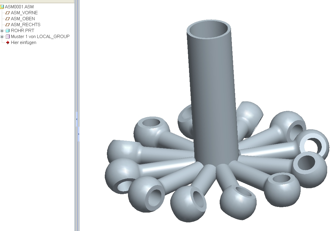

da die Suche mir nicht helfen konnte:
Ich möchte ein Teil kreisförmig um eine Achse Mustern, dabei soll es sich aber um die eigene Achse drehen. Ich habe ein Bild zur erklärung angehängt.
Also ich möchte die kleinen Teile um das große Teil herum Mustern (Winkel a). Dabei sollen Sie sich aber um ihre eigene Achse b drehen.
Bisher habe ich es nur geschafft, die Referenzen des Teiles zu Mustern, und diese dann manuell einzusetzen und den zugehörigen Winkel b einzugeben.
Da ich da aber sehr viele Musterteile benötige, und das häufiger, ist das zu aufwendig.
Gibt es eine Möglichkeit solch ein Muster (halb-)automatisiert hinzubekommen? Evtl. durch geschicktes setzen der Referenzen, Angaben im der Musterfeature, über ein Makro oder irgendetwas?

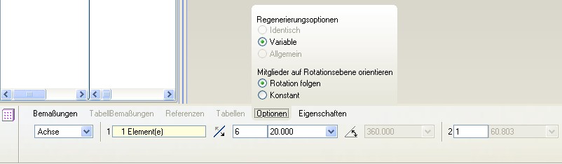

Also wenn es nur darum geht, daß zB die Diagonale des Vierkantes immer zur Rotationsachse zeigt mußt Du entsprechend des angefügten Bildes mustern.
Wenn z.B. der Stift auf jeder Position n° um seine eigene Achse gedreht werden soll würde ich das ganze über ein Tabellen muster versuchen.

Also geht mir z.B. darum, dass der Winkel b immer 3 mal so groß ist wie der Winkel a. Der Vierkant soll eben nicht der Kurve folgen, sondern sich dabei um seine eigene Achse drehen.
Danke, ich werde mir das mit den Tabellen mal anschauen.

Folgende Vorgehensweise führt bei mir zum Ziel:
Du musst Dir in der Baugruppe Ebenen mit dem Rotationswinkel bzw. dem Winkel um die eigene Achse des Teils erzeugen, das erste Teil darauf einbauen, von Teil und den Referenzen eine Gruppe erzeugen und beim Mustern über Tabelle beide Winkeln auswählen.
Danach kannst Du das Muster beliebig in deinen beiden Winkeln anpassen.

Das funktioniert!
Vielen Dank! Oh, hätt ich hier nur schon früher gefragt.
