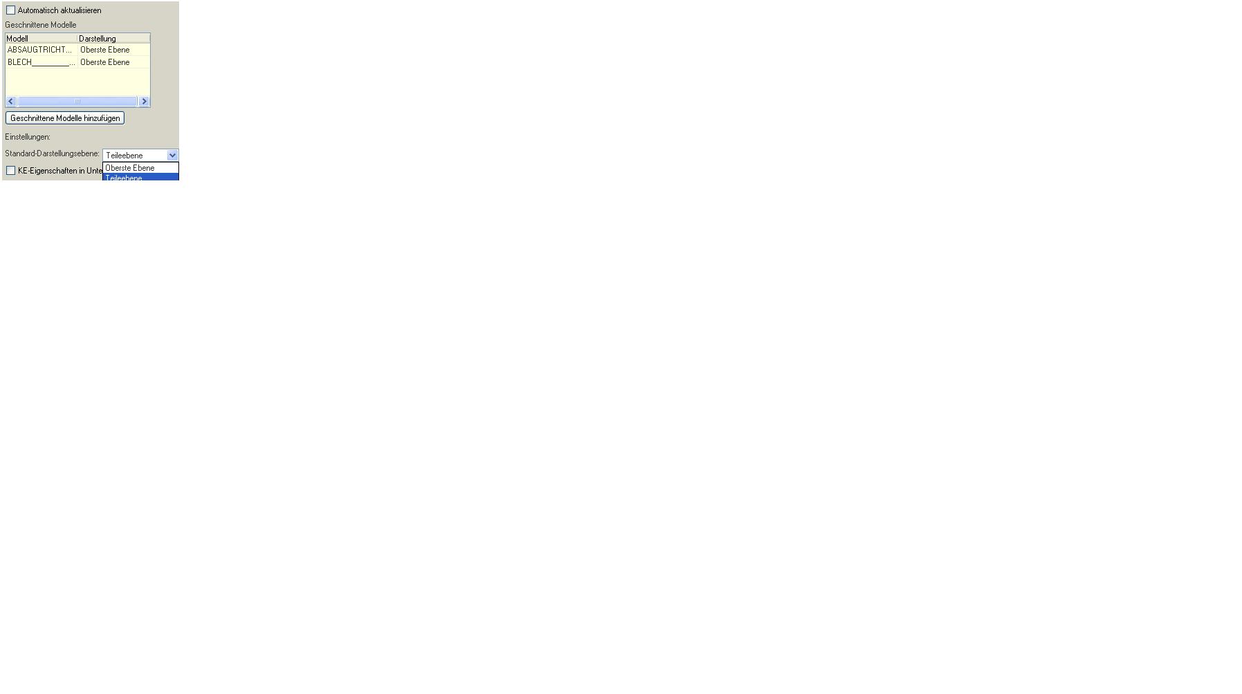

Hallo! Es ist schon lange her seit meinem letzten Beitrag. Ich habe nun folgendes Problem:
Ich habe in einer Baugruppe Bohrungen, Gewinde, usw. erzeugt. Diese möchte ich nun in den Einzelteilen auch haben. Weiß jemand wie ich aus der Baugruppe z.B. die Bohrungen die durch mehrere Einzelteile gehen an die einzelnen *.prt übergebe?

wenn es Baugruppenbohrungen sind, dann kann man bei der Definition der Teile, die geschnitten werden sollen festlegen, ob man sie im Teile- oder im Baugruppenmodus darstellen möchte. Standard ist nur im Baugruppenmodus.
Grundsätzlich solltest Du überlegen, ob Baugruppen-KEs sinnvoll sind. Besser wäre es nur die Positionen z. B. Achsen oder Punkte an die Teile zu übergeben und in den Teilen die Bohrungen zu erzeugen.

    Man kann durchaus - der Übersichtlichkeit halber - Einzelteilbohrungen im Zusammenhang der Baugruppe setzen, allerdings sollte man darauf achten, dass das zu bohrende Teil aktiviert (rechte Maus / aktivieren) ist und eben nicht die ganze Baugruppe.
    Die für die Bohrung notwendigen Referenzen wählt man natürlich auch nur aus dem zu bohrenden Teil, sonst erzeugt man sich Teile, die alleine nicht lebensfähig sind!
    So in der Baugruppe erzeugte Teile-Bohrungen befinden sich ausschließlich im Teil - wo sie hingehören.
    Original erstellt von Alexei83:
    Nun wie das so ist, brauche ich jetzt technische Zeichnungen von den Einzelteien(incl. Bohrungen). Weißt du wie ich das hinbekomme ohne die Bohrungen und Gewinde und Schrauben neumachen zu müssen?
    Ein bisschen könnte ich Dir helfen - kann aber auch sein, Du versaust Dir Deine Baugruppe und Teile damit komplett...
    Vorher mal schön speichern und dann versuche mal in der Baugruppe mit dem Befehl umstrukturieren die Bohrungen ins Teil zu verschieben. Wenn Du allerdings Abhängigkeiten oder Referenzen quer durch die Baugruppe hast, dann frisst Dich der Admin...
    Besser wäre wohl neu machen und die Zeit als Lerneffekt verbuchen.

    Hier ein Lösungsansatz zu einem im Prinzip gleichen Fall:
    Bohrungen in Baugruppen
