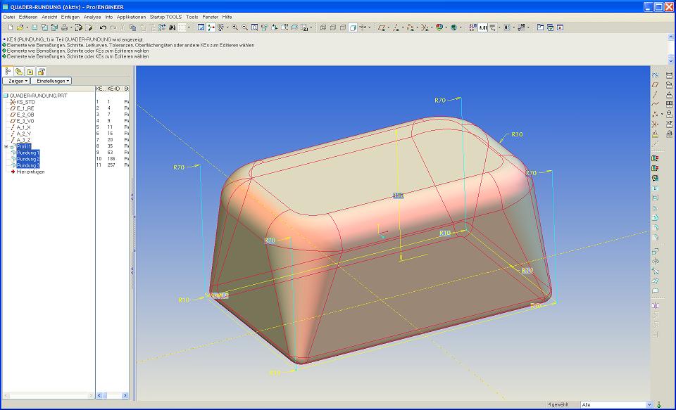

ich musste gerade feststellen, dass mein ProE keine konischen Rundungen beherrscht. Der Befehl lässt sich zwar anwählen und aufführen, doch wenn die Rundung übernommen werden soll heisst es nur:
"The system could not construct the intersection of the part and feature.
Recommended actions:
    Redefine the feature so that it intersects the part."
Oder anders formuliert: "kann's nich', mach was!"
Übrigens, das Teil,an dem ich die Rundung anbringen wollte, ist ein Quader.

erstellt am: 07. Mai. 2009 16:02    Editieren oder löschen Sie diesen Beitrag!  <-- editieren / zitieren -->   Antwort mit Zitat in Fett Antwort mit kursivem Zitat    Unities abgeben: 1 Unity (wenig hilfreich, aber dennoch)2 Unities3 Unities4 Unities5 Unities6 Unities7 Unities8 Unities9 Unities10 Unities Nur für mat-HH 10 Unities + Antwort hilfreich
Original erstellt von mat-HH:
Stell's doch mal rein!

erstellt am: 07. Mai. 2009 16:11    Editieren oder löschen Sie diesen Beitrag!  <-- editieren / zitieren -->   Antwort mit Zitat in Fett Antwort mit kursivem Zitat    Unities abgeben: 1 Unity (wenig hilfreich, aber dennoch)2 Unities3 Unities4 Unities5 Unities6 Unities7 Unities8 Unities9 Unities10 Unities Nur für mat-HH 10 Unities + Antwort hilfreich
ich musste gerade feststellen, dass mein ProE keine konischen Rundungen beherrscht. ...
Der Fehler ist nicht immer im Programm zu suchen, er befindet sich auch manchmal zwischen Monitor und Stuhl.
Ich habe mal schnell einen Quader modelliert und ihn mit der Rundung versehen. Die Meldung hatte ich auch, aber durch Änderung der Werte konnte ich das System recht schnell wieder zur Zusammenarbeit bewegen.
PS: Was hat diese Antwort mit der anfänglichen Frage zu tun? Oder möchtest du einen Plauder-Thread über WF4 aufmachen.

erstellt am: 07. Mai. 2009 16:13    Editieren oder löschen Sie diesen Beitrag!  <-- editieren / zitieren -->   Antwort mit Zitat in Fett Antwort mit kursivem Zitat    Unities abgeben: 1 Unity (wenig hilfreich, aber dennoch)2 Unities3 Unities4 Unities5 Unities6 Unities7 Unities8 Unities9 Unities10 Unities
Das scheint an der accuracy zu liegen. Meine Standardteile haben eine absolute Genauigkeit von 0,1µm. Wenn ich die Genauigkeit auf "relativ" umschalte, funktioniert es.
