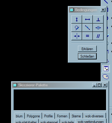

Hallo Forumsmitglieder, und Ohne
Gibt es eine Einstellung in einer Konfigurationsdatei
damit im Skizzierer das Bedienungsfenster mit den einzelnen Bedienungsicons immer geöffnet (also fixiert) ist.
Bei der Skizziererpalette funktionierst doch auch! (oder nur bei uns?)
Es ist doch lästig das nach dem Bedienungsetzen jedesmal das Fenster zugeht wenn man nach kurzem weiterskizzieren das Fesnter wieder öffnen muß.
Bitte um Eure Erkenntnisse.

Original erstellt von elmar-r:
damit im [b]Skizzierer
das Bedienungsfenster mit den einzelnen Bedienungsicons immer geöffnet (also fixiert) ist.[/B]
Bisher nichts bekannt.
Aber mal ein Tip zur Vorgehensweise: Erst komplett skizzieren, dann die Bedingungen setzen und zum Schluß die Maße.
Dann ist es auch nicht notwendig das Fenster offen zu halten.

Hallo Elmar,
zuerstmal hab ich mir über die config-Optionen sketcher_xxx_constr schonmal die Vorauswahl eingeschränkt die Pro/E automatisch an Bedingungen setzt. Welche da sinnvoll für dich sind liegt an deinem Skizzierstil.
Dann hab ich mir Mapkeys erstellt (für alle Bedingungen außer midpoint) und Buttons in der Skizziertoolleiste platziert (anpassen der Skizzierumgebung nur beim Erzeugen eines Skizzen-KEs möglich, nicht etwa bei der Erzeugung eines Profil- oder Rotations-KEs).
Geh zum Erstellen der Mapkeys unbedingt über Skizze-Bedingungen def..., so kannst du den dann überflüssigen Bedingungsbutton anschließend entfernen.
Das ist recht komfortabel wenn einen mal die "kleine Bedingung zwischendurch" überfällt.
  • Macht dir eine Mapkey zum Öffnen
  • Alternativ und als Ergänzung http://ww3.cad.de/foren/ubb/Forum12/HTML/014714.shtml

    Hallo miteinander!
    Sorry, hatte gestern Urlaub. drum erst jetzt:
    Ich sehe das genauso: ein Icon zu klicken um ein Fenster zu öffnen um ein Icon zu klicken ***nervt*** !
    Ich habe mir erlaubt das anzupassen.
    BTW: Nervt eigentlich keinen, dass Mittellinie und Vollinie auf dem gleichen Linien-Flyout liegen - das ist auch unnötiges Geklicke!
    Anbei ein Bild unserer Skizzierer-Werkzeugleiste.
    Die Icons für die Bedingungen sind aus dem Pro/E-Fenster geklaut, die selbstgemachten Mapkeys liegen auch anbei.
    Und wenn es sich wegen einer neuen Pro/E-Version ändert, dann passe ich es wieder an...
