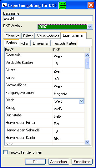

nachdem ich mir gerade erfolglos einen Wolf gesucht habe:
Hat jemand die Option zur Hand, mit der man einstellen kann das in der Zeichnung eines Blechteiles die grüne Seite ebenfalls weiß dargestellt wird?

Meinst Du system_sheetmetal_color ??
Guckst Du auch hier und hier.

Hallo Michael,
danke für die Links, aber das ist mir bekannt.
Ich hatte meine Hoffnung auf eine *.dtl Option gesetzt, mit der man die Darstellung der Verfahrfläche beeinflussen kann.
Im Modell soll natürlich alles so bleiben wie es ist. Auch ist das Drucken nicht das Problem. Es geht tatsächlich nur um die Zeichnung (und eventuell den DXF-Export)

Mit dem DXF-Export von Blech-Teilen haben wir früher auch gerne gekämpft.
Wir haben dann damit gelebt, dass man nur (für's Lasern) brauchbare DXF-Geometrien bekommt, wenn man bei Blechteilen die weiße Seite nach oben auf die Zeichnung legt.

Alternative: Ansicht von der anderen Blech-Seite
Antwort für die Zukunft: In WF4 kann man beim Export von DXF Farben ummappen
Hier dauert es noch ein paar Wochen (Monate) bis WF 4 kommt.

Ungestestet:
Config.pro-Option: dxf_export_mapping_file (Pfad+ Name der Datei)
In dieser Datei die Farbe SHEETMETAL_COLOR anpassen

... hier aber auch nnoch mal der Beweis. In der Wifi 4 kann dies beim Export festgelegt werden. Ist geprüft und funktionert.

Und jetzt auch getestet:
Nur folgende config.pro-Option setzen, keine Änderungen an der Datei notwendig!)
dxf_export_mapping_file [ProE_Pfad]\text\intf_configs\dxf_export.pro

Danke, hat funktioniert.
Linien im dxf sind nun weiß.
