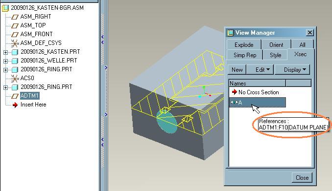

Im Ansichtsmanager mit der Maus über die Buchstaben der Querschnitte drüberfahren und in der Mitteilungszeile die dazugehörige Ebene ablesen..
Arni
maschinenbauheit
Techniker Maschinenbau Entwicklung
Sehen Sie sich das Profil von maschinenbauheit an!   Senden Sie eine Private Message an maschinenbauheit  Schreiben Sie einen Gästebucheintrag für maschinenbauheit
Beiträge: 600
Registriert: 13.02.2007
erstellt am: 27. Jan. 2009 14:13    Editieren oder löschen Sie diesen Beitrag!  <-- editieren / zitieren -->   Antwort mit Zitat in Fett Antwort mit kursivem Zitat    Unities abgeben: 1 Unity (wenig hilfreich, aber dennoch)2 Unities3 Unities4 Unities5 Unities6 Unities7 Unities8 Unities9 Unities10 Unities Nur für weko 10 Unities + Antwort hilfreich
Hier noch ein Bild zu @arnis's Erklärung/Beschreibung:
(Weil @arni nicht in "Kompliziertheit" verliebt war, hat er sich nen 10er verdient. Oder?)

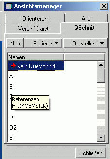

Lustig
beim Stufenschnitt zeigt er immer "Referenz F-1(Kosmetik)"???????
was soll das bedeuten? Ke -1
Frage kann man nach Kosmetik suchen; finde nichts

Die Antwort hat man dir bereits in dem anderen Beitrag dazu gegeben.

weko, begreife es doch  Stufenschnitte lassen sich so nicht auffinden, einer der Programmierer hat es wohl zu verhindern gewusst, falls du die Skizze umdefinieren möchtest, dann bleibt der Weg über das Umdefinieren des Schnittes, ist dieser nicht mehr vorhanden, hat man dir im anderen Beitrag gezeigt, wie er reaktiviert werden kann
Für deine restlichen Wünsche bezüglich dem Auffinden der Schnitte wirst du wohl einen Enhancement Request bei PTC schreiben müssen.

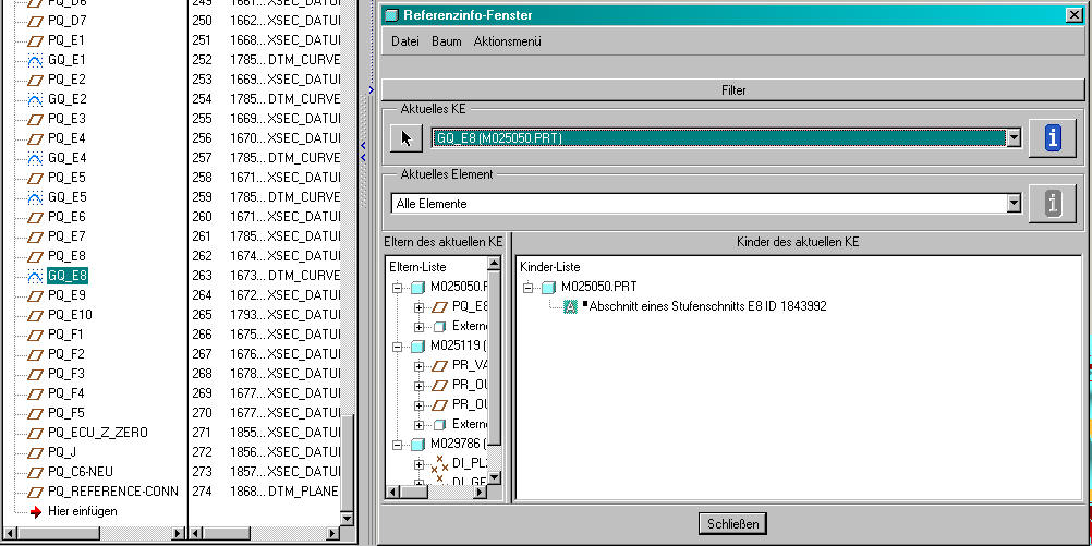

@weko, dieses Bild http://ww3.cad.de/foren/ubb/uploads/maschinenbauheit/Stufenschnitt_Modellbaum.jpg
stammt aus diesem Beitrag: http://ww3.cad.de/foren/ubb/Forum12/HTML/017266.shtml#000000
Ich benutze "Vorsteuer"kurven für Stufenschnitte. Wenn Du sicher weisst, welches KE als Stufenschnittreferenz dient, findest Du es über #RMT #Info #Eltern/Kind.
Im Beispiel ist der Stufenschnitt halt gerade unterdrückt.
Andere Methoden: siehe über meinem Beitrag bei @U_Suess.
