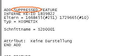

Grundlage:
Der Stufenschnitt ist im Modellbaum ein unsichtbares Kosmetik-KE.
Ich skizziere ein Kurven-KE, das der Stufenschnitt mit #Nutze Kante #Schleife benutzt. Somit war wenigstens die Kurve noch übrig, wenn sich der Schnitt verabschiedete. Bei mir verabschiedeten sich die Stufenschnitte immer, sobald ich den Einfügemodus verlies (siehe "Senf").
Dann habe ich über die Steuerkurve mal nachgeschaut mit #RMT #Eltern/Kind , ob da was zu finden ist. JA! Da ist das KE (Bild: Steuerkurve_Modellbaum)!
Nur hier läßt es sich nicht zurückholen.
Lösung:
zuerst Pro/Pogramm mit #Tools #Programm #Programm editieren starten.
Dann runter scrollen ans Ende des Modellbaums in Pro/Programm.
Dort findet sich das unterdrückte Kosmetik-KE (Bild: Steuerkurve_ProProgramm).
Dann ganz frech das Wort "SUPRESSED" (orange Markierung) löschen, abspeichern,
Frage "Änderungen ins Modell einbauen" mit #Ja beantworten und der Schnitt lebt wieder.

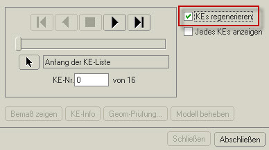

Alternativ kann ich noch folgenden Workaround anbieten, aber noch nicht ausreichend getestet, um zu sagen, dass es wirklich hilft:
Bei zerflogenem Stufenschnitt einfach mal den Modelplayer (#Tools -> #Modell-Player) anmachen und von Anfang an durchregenerieren lassen mit Haken bei KEs regenerieren. (siehe Anhang)
Ich würde mich über Rückmeldungen freuen, ob es auch unter anderen Bedingungen funktioniert
Stefan
