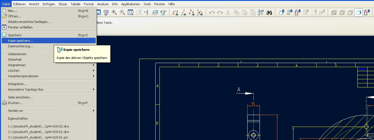

Folgendes Problemchen:
ich möchte gerne eine Zeichnung kopieren und mit einem anderem Namen zu versehen. Es wird mir aber nicht angeboten, das entsprechende Model zu kopieren. Ich muss es also wieder über Einstellungen neu in die Zeichnung laden und neu bemaßen,...etc.
Anbei ein Screenshot, damit Ihr seht, wie es bei mir aussieht.
Auch das Purgen (alte Versionen löschen) klappt nicht mit Hinweis auf "Das Teil XXXX existert nicht in der Datenbasis".
Ist das bei der Studentenversion normal? Von Intralink her kenne ich das ja, aber ohne Intralink muss es doch anders gehen, oder? Oder muss ein Teil der Config geändert werden, da man ja nicht einer Datenbank arbeitet?
MfG Sven/wauzzz

Versuchs doch mal mit Datensicherung, speichert er da nicht auch eine Kopie?

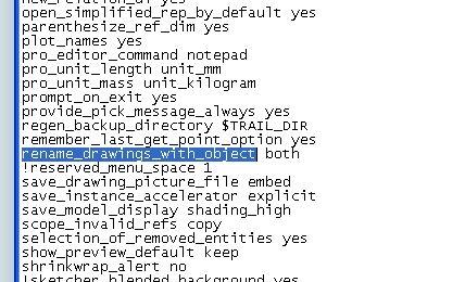

Sorry, U_suess
Hatte es nur unter suchen "kopieren" versucht und nichts gefunden.
So stehts bei mir in der config: rename_drawings_with_object both
Leider macht er es nicht....search-Pfade schaue ich nochmal drauf!

Du mußt das Teil, bzw. die Baugruppe kopieren, nicht die Zeichnung.

Und noch eine Ergänzung:
Es gibt nur vier Voraussetzungen für das erfolgreiche mit-Kopieren von Zeichnungen:
1. Zeichnung und Teil/Baugruppe müssen den selben Namen haben
2. Beide stehen im selben Verzeichnis
3. rename_drawing_with_objekt steht auf both
4. die Zeichnung ist nicht in Sitzung geladen.
Meike
Meike
Punkt 4. ist nicht erforderlich, Zeichnung kann in Sitzung geladen sein.

Original erstellt von autronic:
Bis jetzt Glück gehabt.
Empfehlung lautet: nicht in Sitzung.
Das haben auch zahlreiche User am eigenen Leib erfahren dürfen
Meike

Der Unterschied zwischen in Sitzung und nicht in Sitzung bezieht sich meiner Erfahrung nach "nur" auf den Stand der Zeichnung.
Zeichnung in Sitzung, letzte Änderung gespeichert - Kopie der Zeichnung entspricht dem Orginal
Zeichnung in Sitzung, letzte Änderung nicht gespeichert - Kopie der Zeichnung entspricht dem Stand des letzten Speicherns.
Habe ich bisher auch nur Glück gehabt und es gibt andere Probleme?
