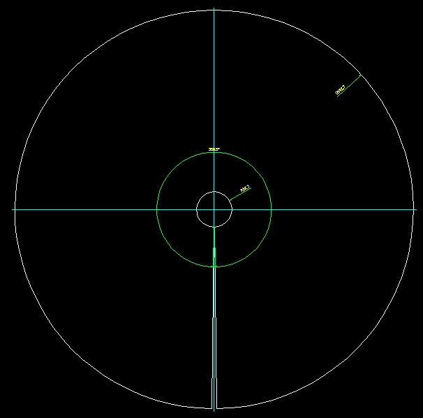

erstellt am: 11. Dez. 2008 17:29    Editieren oder löschen Sie diesen Beitrag!  <-- editieren / zitieren -->   Antwort mit Zitat in Fett Antwort mit kursivem Zitat    Unities abgeben: 1 Unity (wenig hilfreich, aber dennoch)2 Unities3 Unities4 Unities5 Unities6 Unities7 Unities8 Unities9 Unities10 Unities
@Felix:
es überlappt nicht, ich habe vor 1nem Jahr schon mal eine ähnliche ABW gemacht,
aber mit dem Formelbuch, die sah so aus (ABW.jpg)
(es waren 358.5° =)
aber ich habe es trotzdem mal nur mit die hälfte probiert; fehlschlag =(

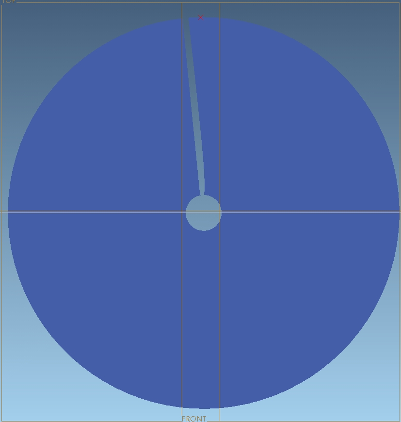

Im andere Beitrag den du verlinkt hast, habe sie es auch mit einer Sammelflächenabwicklung gemacht
und diese stimmt einfach nich; ich habe das mal gemacht und ein Screenshot angehängt (Sammleflaeche.jpg)
Am Anfang und am Ende der ABW muss das Blech gerade sein. (wie in ABW.jpg)

hier mal ein Bastelansatz (nur ausgedacht, nicht geprüft):
1. Erzeuge dein Spiralteil
2. Füge 2 Mess- oder AnalyseKE ein die dir die Länge der Innen und Außenkanten ermitteln.
3. Erzeuge dir eine Fläche die deine Blechronde repräsentiert und lass dir mit Hilfe der Messergebnisse über Beziehungen Innen und Außendurchmesser berechnen (Umfang der Kreise gleich dazugehörige Kantenlänge).
So, kurze Pause. Die nutzen wir um das bisherige Ergebnis zu beurteilen. Ermittel den Flächeninhalt der Spiralfläche und der Blechronde und vergleiche sie. Und? Brauchbar? Nein? Dann kannst du hier Schluß machen und was anderes ausprobieren.

Falls du dich entscheidest das mal auszuprobieren würde mich die Abweichung (der Flächeninhalte) interessieren, eventuell auch der Vergleich zu deiner abgewickelten Sammelfläche.

Hallo Ford P,
Danke für deine Anleitung, aber ich habe mein altes Formelbuch entstaubt, eine weile gewartet bis sich der Staub wider gelegt hatt.
und es nach dieser Anleitung gemacht.
Ich habe es am Beitrag angehängt falls jemand nochmal auf das Problem stösst.
aber dein Ansatzt ist in meinem Fall gar nicht so verkehrt.
den die berechnete Fläche ist 1'085'717 mm3
und die Schraubenfläche ist 1'090'295 mm3
ich denke allerdings das das auch noch von der Steigung und der breite abhängt, wie genau dieser Weg ist.
