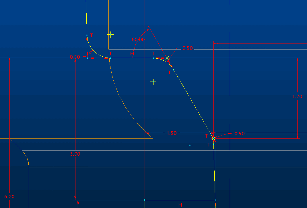

Wie kann ich bei einer Skizzenbemassung eines gedrehten Schnittes die Seiten wechseln
hört sich kompliziert an:
Beim Drehen-tool und bei skizzierten Bohrungen zeichnet man ja nur einen Halbschnitt
beim zeigen der Masse in der Zeichnung brächte man die Maße aber (meistens) auf der anderen Seite des Halbschnittes;
Tiefenmaße lassen sich ja rüberschieben Durchmessermaße machen auch keine Probleme,
nur Winkel und Radiusmaße lassen keinen Seitenwechsel zu
a)bei Radiusmaßen, sollte meiner Meinung nach, dies mit Ansatz_ändern möglich sein?????
b)bei Bohrungen die auf Fläche und Achse eingebaut sind, sollte man die Bohrung drehen können!! (was bestimmt hier die Lage der Skizze, ob der Halbschnitt links oder rechts dargestellt wird)
hat hier jemand schon getrickst???
gruss weko

Zumindest bei Winkelmaßen mache ich das so:
    - Skizzieren des Halbschnitts
    - Spiegeln der zu bemaßenden Kante über die Mitte (Drehachse)
    - Umwandeln der gespiegelten Kante in eine Konstruktionsline
    - Bemaßen des Winkels von ursprünglicher Kante bis gespiegelter Konstruktionslinie (das ergibt dann z.B. 90° statt 45°)
Was die Lage der Bohrung angeht: Das solltest Du vorher über eine sinnvolle Skizzierreferenz bestimmen, dann liegt auch Deine Bemßung später in der Richtung in der Du sie haben willst.
was kann ich bei einer Bohrung für eine Referenz angeben??
die Skizze ist ein leeres Blatt, wobei die oberste 1.horizontale Linie später auf der Bohrfläche liegt und die Mittellinie auf der Bohr-Achse, mehr Referenzen kenn ich nicht?!?!
nun wäre eine dritte Referenz gut (wie in der Baugruppe), die mir die Lage der Skizze bestimmt;
oder kenn ich da mal wieder was nicht??

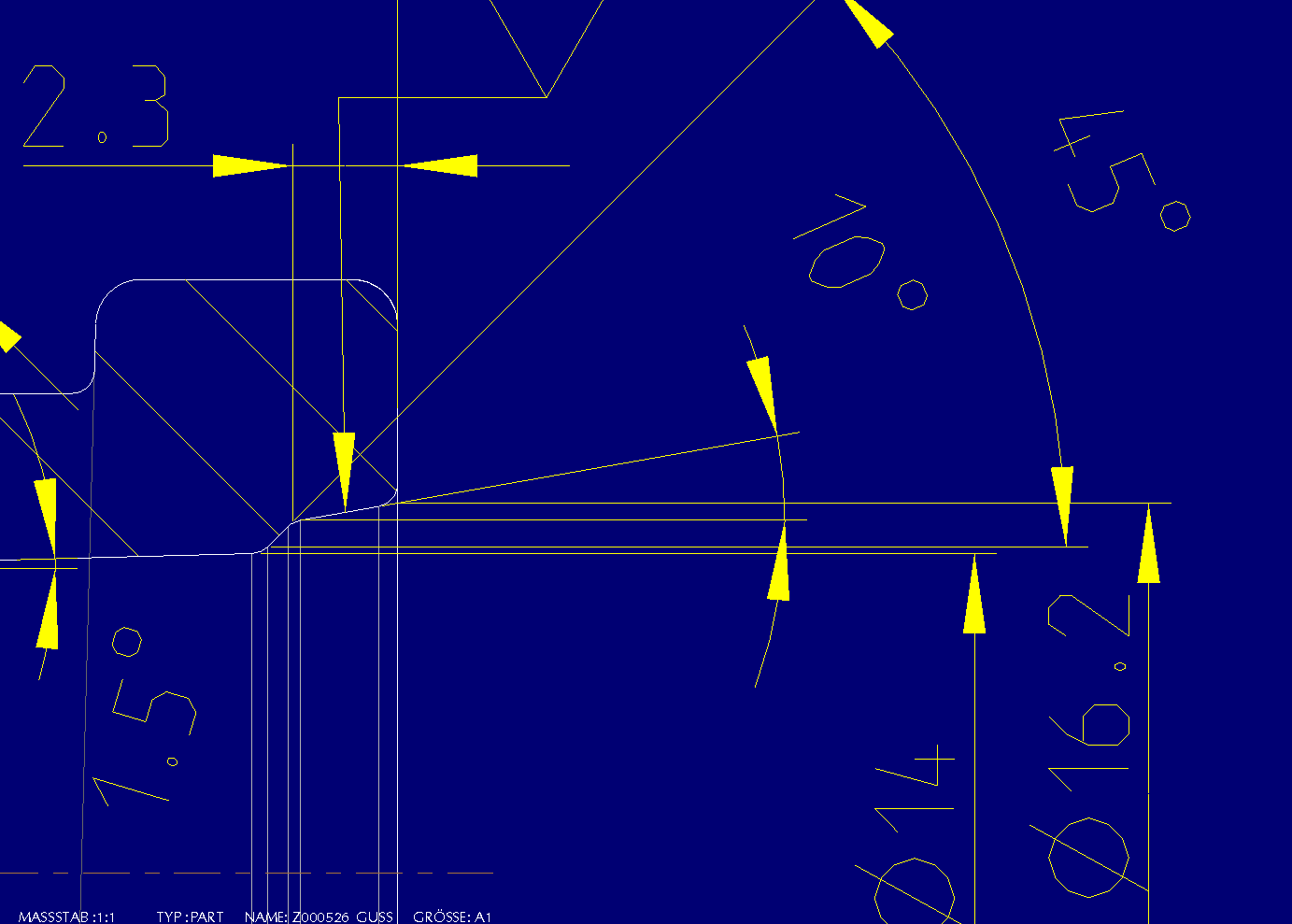

Hallo Wyndorps
Verwendung von einer Zeichnungsbemaßung
kann man natürlich machen, wenn bei der Zeichnungsbemassung nicht ein paar Problemchen wären (siehe Bild)
schön wäre es, wenn die horizontalen Winkelbemassung-Hilfslinien mit der Durchmesserbemassung-Hilfslinie des 14er- Durchmessers kongruent (aufeinanderliegend) machbar wäre.
in der Zeichnung kann man Winkelbemassungen zwar sehr schön mit horizontaler und vertikaler Linie erzeugen; aber der Punkt dazu muss ein Eckpunkt sein, den gibts aber hier meist nicht wegen der Radien!!!!
Abhilfe wäre da, wenn statt des Eckpunktes auch die Masshilfslinie der Durchmesserbemassung auswählbar wäre
(Autocad kann das, "Autocad fängt auch bei Kettenmassen die Masspfeile, dadurch sind alle Masse auf gleicher Höhe, wo bei Proe auch ein rumgefummel nötig ist (Bemassung an erster gewählter Bemassung ausrichten)" nur so nebenbei!!!)
hoffentlich sind die Klammern verständlich
ich hoffe du konntest es verstehen

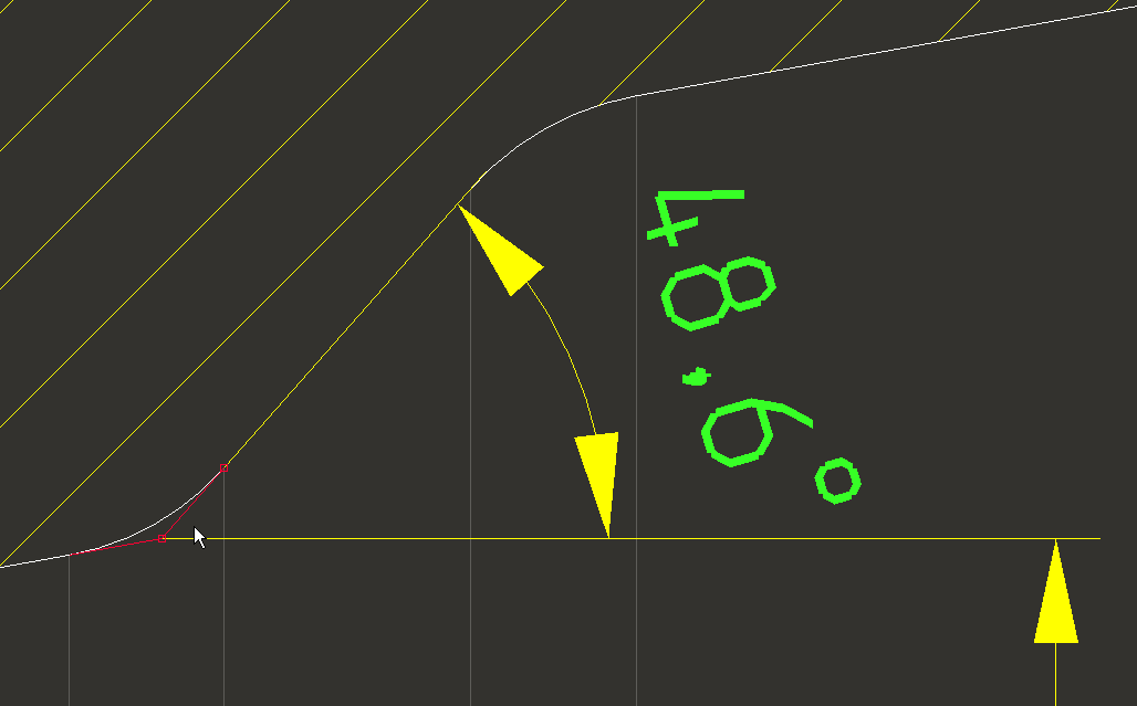

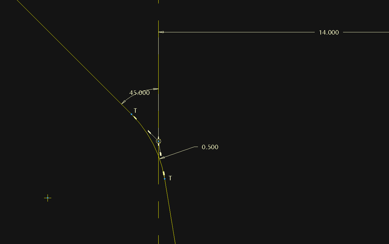

Gewünschtes Ergebnis kann man Hinpfriemeln
  • Im Zeichnungsmodus die Ecke skizzieren (siehe Bild) Referenz die beiden Silhouetten-Linien
  • Winkelmaß mit Linien erzeugen durch obigen Eckpunkt

    Original erstellt von weko:
    Hallo Weko,
    wenn ich dich richtig verstehe erzeugst du schon die Radien in der Skizze. Für die Erzeugung der Durchmesserbemaßung wirst du wahrscheinlich einen Punkt erzeugen und auf beide angrenzenden Linien ausrichten. Wenn du durch diesen Punkt eine weitere senkrechte Mittellinie erzeugst kannst du deine Winkelbemaßung mit Linie/Mittellinie erzeugen, auf der Zeichnung fluchten dann die Hilfslinien von Durchmesser und Winkelmaß.
    Das ist etwas komfortabler und stabiler als auf der Zeichnung Bemaßungen mit erzeugten Linien zu platzieren.
    Wenn du die Radien nachträglich erzeugst sparst du dir den Punkt und die dazugehörigen Bedingungen (Ausrichtung) und es sollte dann auch mit "Ansatz ändern" mit dem Radiusmaß klappen. Die zusätzliche Mittellinie für die Winkelbemaßung bleibt dir aber nicht erspart.

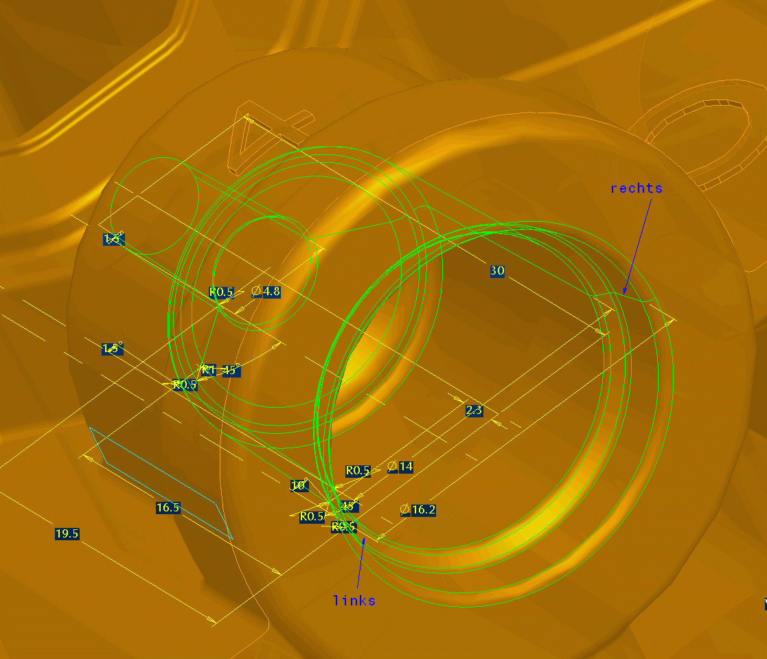

  • Skizzierte Bohrungen haben den Vorteil, dass man keinen Ausrichtebene braucht und man kann diese Bohrungen auch mit der Option identisch Mustern (Performance-Vorteil)
  • Das Thema der effektiven Bemaßungsdarstellung in der Zeichnung von solchen Situationen bleibt mühsam. Ich würde mir wünschen, dass man gewünschte Bemaßungsdarstellung auch in UDF's integrieren könnte

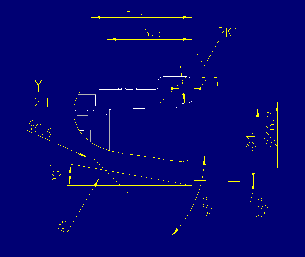

    Hallo Ford P.
    du hast Recht,ist so;
    aber in diesem Fall meinte Wyndorps, das man diese Winkelmasse auch in der Zeichnung erzeugen kann;
    und da habe ich diesen Skizzenpunkt nicht mehr.
    im Skizzierer schon, so bemasse ich auch immer (Punkt mit Ausrichtungen auf die Linien)
    Kompliment überigens für deinen Druchblick, ich finde diese Art der Skizzierung spitze
    meine Philosophie ist alles in eine Skizze was möglich ist und wenig Ke's
    das sieht dann manchmal wirr aus, aber ist stabil (dank Proe's stabilem Skizzierer's) und ist logisch nachvollziehbar wie Radien und Schrägen zusammenhängen und auch leicht zu ändern  (siehe Bilder)
    also genau das Gegenteil von der Proe-Philosophie 7x7x7 oder ähnlich http://ww3.cad.de/foren/ubb/Forum12/HTML/015454.shtml  (mein Beitrag)
    aber zurück zum Problem; es ging ja um die Halbschnitte, und die Winkelmasse auf der Gegenseite des Halbschnittes:
    da müsste ich im Skizzierer praktisch das Winkelmass spiegeln um es in der Zeichnung auf der Gegenseite zuzeigen
    und das geht halt nicht!!!!

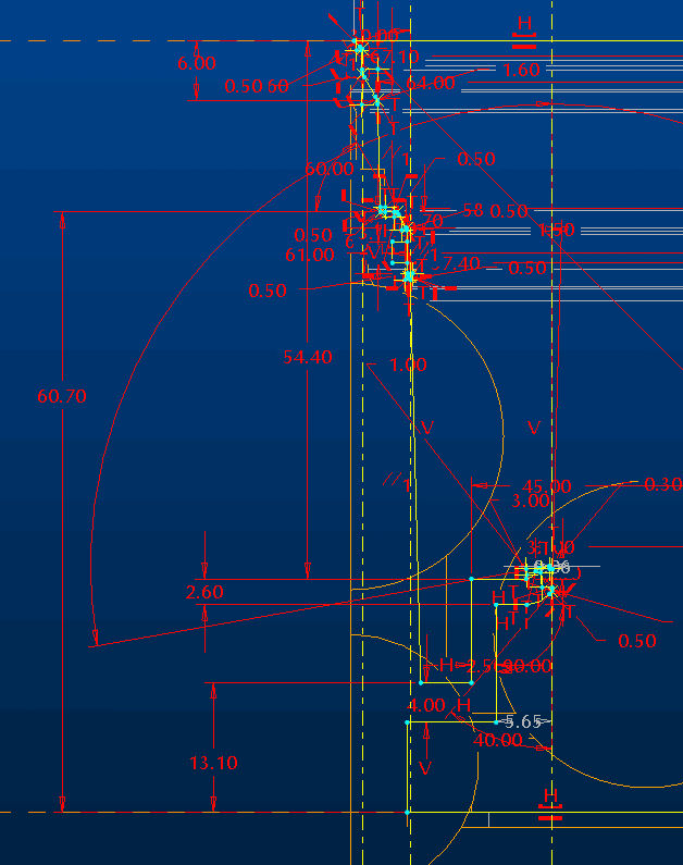

    Hallo weko
    da du mich gerade für meinen Durchblick lobst besteht ja auch die Chance dass du einen Rat von mir annimmst. Du hast schon recht, das mit den 7x7x7 sollte man nicht so kleinlich nehmen. Das darf ruhig schon mal 5x9x3 oder 6x4x8 sein. Aber 7x7x7 hört sich prima an und das Kind hat einen Namen. Was du allerdings mit deiner 128x87x244 Skizze bezwecken willst entzieht sich leider vollständig meiner Vorstellungskraft.
    Deine Aussagen zur Stabilität, internen Logik und Änderungstoleranz sind sowas von aus der Luft gegriffen dass ich mich gerade frage ob du mich foppen willst  .
    Egal, falls du das ernst meinst ist hier mein ebenso ernst gemeinter Rat:
    Es geht nicht darum ein Teil in ein KE zuquetschen. Man hat schon Teile gesehen wo das eh nicht möglich ist. Wenn man also schon mehrere KEs braucht darf man ruhig etwas spendabler damit umgehen. Also halte deine Skizzen einfach, sei sparsam mit Referenzen, nimm bevorzugt das Schrägentool zur Erzeugung von Schrägen und das Radientool zur Erzeugung von Radien.
    Und versuche die Teile die du mit solchen Skizzen erstellt hast unauffällig verschwinden zulassen bevor sie jemand findet  .
