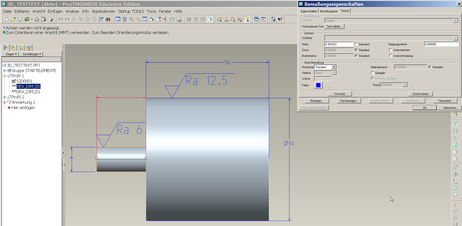

In WF4 gibt es die tolle Option, die steuernden Konstruktionsmaßen in 3D-Maße zu verwandeln:
#AE für steuernde Bemaßung erzeugen
Dabei wird standardmäßig die Schriftgröße irgendwie aus den maximalen Modellmaßen ermittelt.
D. h. wenn man die Bemaßung schrittweise mit dem Erstellen der KEs anwendet, haben die einzelnen Maße hinterher unterschiedliche Texthöhen.
Im Beispielbild wurde zunächst der linke Zylinder erstellt und sofort die AE-Bemaßung erstellt. Danach wurde der rechte Zylidner erstellt und die entsprechende AE-Bemaßung definiert.

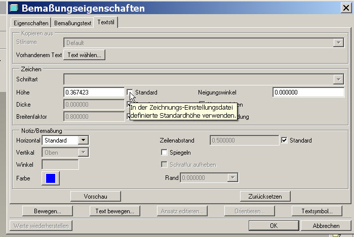

Die Texthöhe lässt sich nachträglich über #Eigenschaften #Textstil #Höhe anpassen. Erfreulicherweise gibt es dort einen Schalter mit der Bezeichnung "Standard": In der Zeichnungs-Einstellungsdatei definierte Standardhöhe verwenden.
1. Frage: Kann man diesen Schalter z.B. über eine Konfig-Option standardmäßig aktivieren?
2. Frage: Gibt es eine Art weitere DIN.DTL über die man das Erscheinungsbild der 3D-Bemaßungen steuern kann (z.B. Maßzahl über Maßlinie, etc.)?

1. Meines Wissens nicht.
2. Diese Maße werden in der Zeichnung genauso angezeigt wie alle anderen!

Noch ein paar Anmerkungen zur 3D-Bemaßung in WF4:
  1. Das Setzten des Schalters "Standard" für die Texthöhe trägt bei mir aktuell einen Höhenwert von 1.492481 mm ein. Meine Standardhöhe nach DIN.DTL beträgt dagegen 3.5mm.
  2. Nach dem Schließen der Bemaßungseigenschaften [OK] wird nur der errechnete bzw. eingetragene Wert der Höhe übernommen. Beim erneuten Öffnen der Bemaßungseigenschaften ist der Schalter "Standard" wieder deaktiviert.
  3. Erfreulicherweise lassen sich die gesteuerten AE-Bemaßungen mit dem Suchtool (Suchen: Anmerkungselement, Suchen über: Gesteuerte Bemaßung) selektieren und die Texthöhe dann für alle gemeinsam zuweisen.
  4. Die Anordnung der AE-Bemaßung im Modell ist an irgendetwas angekoppelt, was ständig neu berechnet wird. Der beiliegende Stadienplan zeigt das Verhalten der AE-Bemaßung nach Unterdrücken und Zurückholen von KEs.
  5. Durchmesserbemaßungen wachsen mit dem Durchmesser, Längenmaße dagegen nicht, was aber nicht verwunderlich ist, da keine Referenz auf den Durchmesser besteht.
  6. Bemaßungen sind leider nicht automatisch im Vordergrund. Sie werden durch Geometrie überdeckt.
     7. Anmerkungs-KEs lassen sich einschließlich der Texthöheneinstellungen mit in UDFs mit übertragen (gilt auch für Oberflächen etc.). Dabei können UDFs einschließlich 3D-Zeichnung aufgebaut werden (Viel Arbeit für die nächste Generation der DesignTools), extrem störend ist nur der unerkärliche Maßversatz aus 4.

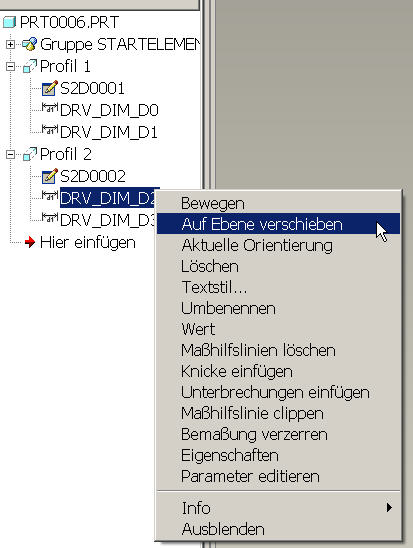

Ansonsten ist das Verhalten in der WF5 (C000) noch genau wie vorhin beschrieben, einschließlich des Maßwanderns. Die einzigen diesbezüglichen Änderungen, die ich feststellen konnte, sind
  • Textstil direkt auf der rechten Maustaste
  • leicht geändertes Menü für die bemaßungseigenschaften
  • "Auf Ebene verschieben" auf der rechte Maustaste (Das ist aber wirklich klasse!)
  • Anzeige.:
