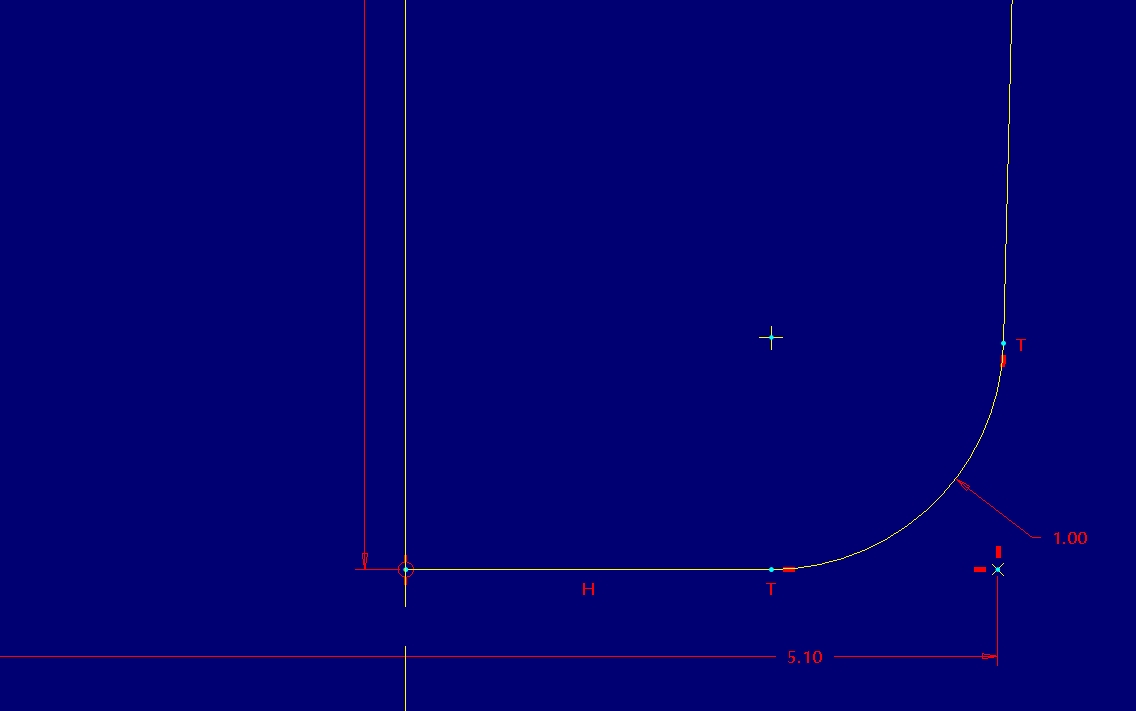

Es geht ganz einfach wenn mann einen Punkt setzt
natürlich mit Ausrichtungen

Original erstellt von weko:
Es geht ganz einfach wenn mann einen Punkt setzt ...
Man schaue mal auf Gusszeichnungen des 19. Jahrhunderts und sieht: Das machten unsere Altvorderen damals auch schon so.
Wo bitte ist jetzt Deine Frage?

Und wenn man die Kontur erst eckig modelliert und die Rundung als nachfolgendes KE erzeugt, besteht gar nicht erst das vermeintliche Problem.

Ich nehme mal an, weko hat es für sich rausgefunden, dass man so im Skizzierer bemaßen kann und wollte uns die Erkenntnis nicht vorenthalten. Passt schon.
