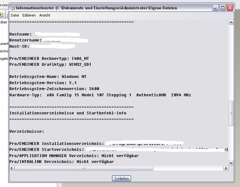

BNI
Sehen Sie sich das Profil von BNI an!   Senden Sie eine Private Message an BNI  Schreiben Sie einen Gästebucheintrag für BNI
Beiträge: 17
Registriert: 07.11.2008
Amd turium x2 tl64
2 GB ram
ATI 2600HD
win XP 32bit sp2
erstellt am: 07. Nov. 2008 21:49    Editieren oder löschen Sie diesen Beitrag!  <-- editieren / zitieren -->   Antwort mit Zitat in Fett Antwort mit kursivem Zitat    Unities abgeben: 1 Unity (wenig hilfreich, aber dennoch)2 Unities3 Unities4 Unities5 Unities6 Unities7 Unities8 Unities9 Unities10 Unities
nabend,
ich habe es hinbekommen, dass in den Optionen die win32_gdi und bzw oder software_opelgl yes stand! Trotzdem stürzt er noch ab  Hab auch die anderen Sachen durchprobiert, hilft nicht!

erstellt am: 07. Nov. 2008 22:46    Editieren oder löschen Sie diesen Beitrag!  <-- editieren / zitieren -->   Antwort mit Zitat in Fett Antwort mit kursivem Zitat    Unities abgeben: 1 Unity (wenig hilfreich, aber dennoch)2 Unities3 Unities4 Unities5 Unities6 Unities7 Unities8 Unities9 Unities10 Unities Nur für BNI 10 Unities + Antwort hilfreich
Du hast verifiziert, dass im Technical Support Info die Optionen bestätigt sind ?
Dann wäre der nächste Schritt, eine NVidia Karte auszuleihen und zu probieren (wenn es kein Laptop ist).
Wenn das nicht hilft, ProE ganz ohne config.pro starten. Danach mit nur mit win32_gdi oder Software OpenGL in der config.pro probieren.
Läuft er dann, musst du die störende Zeile herausfinden. Dazu die config.pro halbieren und mit der ersten Hälfte starten.
- Läuft - dann die zweite Hälfte halbieren
- Läuft nicht - dann die erste Hälfte halbieren
Das ganze Verfahren solange bis die Zeile gefunden ist.
Die Zeile dbg_err_crash()könnte auch auf eine korrupte Installation deuten, in dem Fall von einem andern CD-Satz neu installieren.

Guten Abend!
Im Technical Support stand definitiv Pro/ENGINEER Grafiktyp: WIN32_GDI.
Meine Grafikkarte kann ich im Bios deaktivieren, dann läuft alles über die onboard-Grafikkarte, eine GMA 950. Mit dieser gibt es exakt die gleichen Fehler. Grafikkartenwechsel ist keine Option. Windows neu zu Installieren hat schon so manchmal einige Fehler behoben! Warum den Fehler verzweifelt suchen, wenn in viel kürzerer Zeit eine Neuinstallation von Windows helfen kann? Wenn alles nichts hilft, werde ich es damit versuchen. mfg

Original erstellt von BNI:
... Meine Grafikkarte kann ich im Bios deaktivieren, dann läuft alles über die onboard-Grafikkarte, eine GMA 950. Mit dieser gibt es exakt die gleichen Fehler.
Wow  Wer hätte gedacht, dass beide nicht zertifizierten Komponenten den gleichen Fehler verursachen. ;)
... Grafikkartenwechsel ist keine Option. ...
Dann ist wahrscheinlich 'nicht mit Wildfire 4 arbeiten' eine Option, oder?
Hast du auch die restlichen Ratschläge bzgl. Start ohne config.pro getestet?
