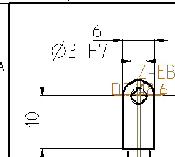

Ich hab ein neus Problem mit den Bildern. Und zwar brauch ich eine technische Zeichnung als Graphik in meiner PP-Präsentation. Im Gegensatz zum 3D-Modus kann ich beim Zeichnungsmodus keine Graphik als JPEG speichern. Ich hab alle angebotenen Formate ausprobiert, aber keines bringt das erwünschte Ergebnis. Und ein Screenshot ist viel zu pixelik.
Gibt es noch eine andere Möglichkeit, ohne da ein zusätzliches Programm runterladen zu müssen?

erstellt am: 23. Okt. 2008 00:02    Editieren oder löschen Sie diesen Beitrag!  <-- editieren / zitieren -->   Antwort mit Zitat in Fett Antwort mit kursivem Zitat    Unities abgeben: 1 Unity (wenig hilfreich, aber dennoch)2 Unities3 Unities4 Unities5 Unities6 Unities7 Unities8 Unities9 Unities10 Unities Nur für Georg-Ferdinand 10 Unities + Antwort hilfreich
"Datei"-"Drucken" bei MS Printer Manager auf "TIFF", falls nicht vorhanden auf "Druckertyp hinzufügen" und dann TIFF auswählen.
Hacken rein bei "In Datei"
Hacken raus bei "An Drucker"

erstellt am: 23. Okt. 2008 00:40    Editieren oder löschen Sie diesen Beitrag!  <-- editieren / zitieren -->   Antwort mit Zitat in Fett Antwort mit kursivem Zitat    Unities abgeben: 1 Unity (wenig hilfreich, aber dennoch)2 Unities3 Unities4 Unities5 Unities6 Unities7 Unities8 Unities9 Unities10 Unities
Hallo Ford P.
Danke für Deine Antwort. Ich hab's so gemacht wie Du's gesagt hast. Es hat auch alles geklappt, aber die Auflösung ist leider auch hier zu schlecht  (siehe Bild)

Hallo Georg-Ferdinand
Versuchs mit cgm - siehe: http://ww3.cad.de/foren/ubb/Forum12/HTML/000719.shtml#000001
Wir machen das seit Jahren so, und sind zufrieden.

erstellt am: 23. Okt. 2008 08:05    Editieren oder löschen Sie diesen Beitrag!  <-- editieren / zitieren -->   Antwort mit Zitat in Fett Antwort mit kursivem Zitat    Unities abgeben: 1 Unity (wenig hilfreich, aber dennoch)2 Unities3 Unities4 Unities5 Unities6 Unities7 Unities8 Unities9 Unities10 Unities Nur für Georg-Ferdinand 10 Unities + Antwort hilfreich
Original erstellt von Georg-Ferdinand:
Ich habe das grade mal extra für Dich mit der probiert:
Sowohl in der WiFi2 als auch in der WiFi3 hat ein A4-TIFF knappe 30 MB und die Auflösung ist astrein - eigentlich viel zu groß "nur" für eine Präsentation!
Bist Du sicher, dass Du alles so gemacht hast wie beschrieben?

erstellt am: 23. Okt. 2008 08:19    Editieren oder löschen Sie diesen Beitrag!  <-- editieren / zitieren -->   Antwort mit Zitat in Fett Antwort mit kursivem Zitat    Unities abgeben: 1 Unity (wenig hilfreich, aber dennoch)2 Unities3 Unities4 Unities5 Unities6 Unities7 Unities8 Unities9 Unities10 Unities Nur für Georg-Ferdinand 10 Unities + Antwort hilfreich
hab es in WF3 auch gerade mal ausprobiert.
Zeichnung DIN-A4 hat 8KB und sieht nicht wirklich hübsch aus.

erstellt am: 23. Okt. 2008 08:53    Editieren oder löschen Sie diesen Beitrag!  <-- editieren / zitieren -->   Antwort mit Zitat in Fett Antwort mit kursivem Zitat    Unities abgeben: 1 Unity (wenig hilfreich, aber dennoch)2 Unities3 Unities4 Unities5 Unities6 Unities7 Unities8 Unities9 Unities10 Unities
Hallo Michael
Ja, Du hast recht die TIFF-Datei, die raus kommt ist riesig und ich hatte dann auf dem ersten Blick auch eine gute Auflösung erwartet. Aber schau Dir doch das Bild an, das ich im entsprechenden Beitrag hochgeladen habe. Man sieht nur Ecken und Kanten.
Wenn man das PDF-Format anklickt, kommt aber ein gutes Format raus. Die Frage ist nur, wie ich das vom PDF in Power-Point bekomme. Hat da jemand eine Idee? Screenshot in PDF hat auch eine zu schlechte Auflösung, aber zu Not muss ich das machen.
Grüße,
Georg-Ferdinand
anagl
Beiträge: 4566
Registriert: 28.05.2001
CREO2 M140
PDMLink 10.2 M020
HW diverse
erstellt am: 23. Okt. 2008 08:59    Editieren oder löschen Sie diesen Beitrag!  <-- editieren / zitieren -->   Antwort mit Zitat in Fett Antwort mit kursivem Zitat    Unities abgeben: 1 Unity (wenig hilfreich, aber dennoch)2 Unities3 Unities4 Unities5 Unities6 Unities7 Unities8 Unities9 Unities10 Unities Nur für Georg-Ferdinand 10 Unities + Antwort hilfreich
Ganz einfach
Installiere INKSCAPE lese dein Pdf ein und speicher das ganze als EMF
Vorteil sind immer noch Vektoren !!!!
Alternative  siehe oben
Config.pro mit diesen Optionen:
raster_plot_dpi 300
tiff_type MONO
tiff_compression G4
Edit 3. Möglichkeit über PDF
  • selektiere im Acrobat Reader das was Du brauchst mit dem Schnappschuss Werkzeug
  • erhöhe die Auflösung z.b von 100% auf 400%
  • sage STRG-C (Kopieren)
  • sage STRG-V in Powerpoint
    Alois      Keine Mouseover-Werbung zwischen den Zeilen!!!!
    [Diese Nachricht wurde von anagl am 23. Okt. 2008 editiert.]

    Halla anagl
    Danke für Deine hilfreichen Vorschläge. Ich habe mich für den 3. entschieden und er fnktioniert perfekt. Ich wusste das gar nicht, dass man da bei PDF an der Auflösung schrauben kann. Schon wieder was dazu gelernt!
