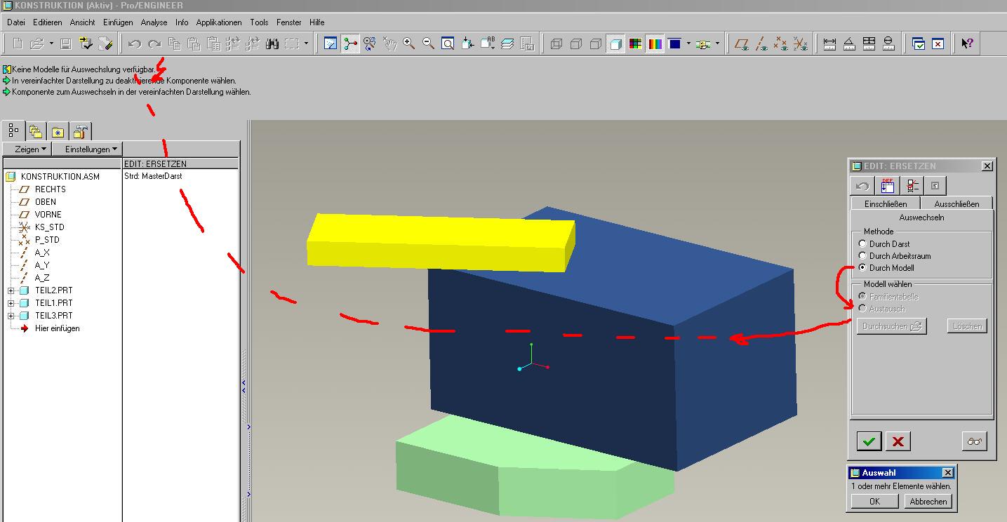

irgendwie habe ich eine Blockade:
Ich möchte in einer Vereinfachten Darstellung eine Komponente durch eine andere Komponente austauschen. Und zwar unter Zuhilfenahme der Austausch-Baugruppe. Ich kriege die Fehlermeldung "Keine Modelle für Auswechslung verfügbar".
Aber: Das ganz normale austauschen funktioniert, also [Rechte Maus Taste] / Ersetzen / Austausch
Anbei die Baugruppe "konstruktion.asm". Hierin soll das blaue Bauteil "teil1.prt" gegen ein braunes bauteil "teil4.prt" ausgetauscht werden. "teil1.prt" und "teil4.prt" sind mit der Austausch Baugruppe "austausch.asm" miteinander verbunden.
Hat jemand eine Vorstellung, wo mein Problem ist? Anbei eine zip (200kb) mit den Modellen in Wildfire3.

Meines Wissen kann man in diesem Menü die Komponente nur über Varianten austauschen und da dieses Teil keine Familientabelle besitzt, kommt die Fehlermeldung!
Warum in diesem Menü auch #Austausch (grau hinterlegt) steht, keine Ahnung!
Habe gerade eben nochmal probiert:
Wenn die Austauschkomponente (Teil4) in der Austauschbaugruppe als #vereinfachte_Komponente hinzugefügt wird, funktioniert das Austauschen in der Konstruktionsbaugruppe..

Der Austausch geht auch gegen ein beliebiges Teil - über Austauschen via Layout

es ist zwar schon Jahre her, dass ich damit gearbeitet habe (ProE 2001), aber so aus dem Gedächtnis musst Du dafür eine "Austauschbaugruppe" haben. Also das, was bei #Datei neu; #Baugruppe; #Austauschbaugruppe entsteht. Die Parts, die hierin enthalten sind, lassen sich in anderen Baugruppen dann meines Erachtens auch austauschen, im Prinzip wie wie Instanzen einer Familientabelle.
