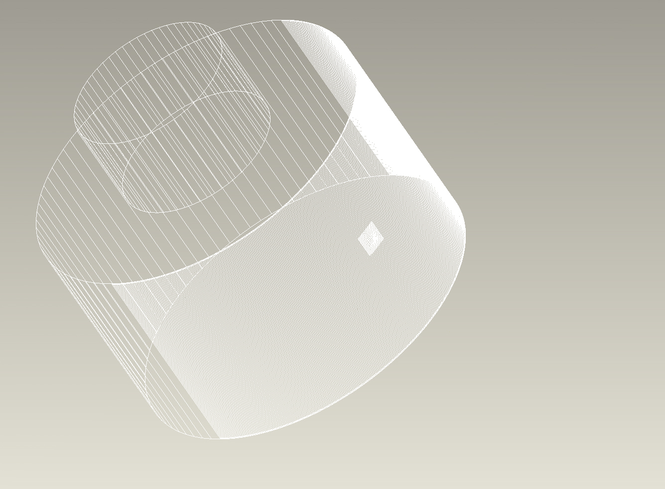

Hallo zusammen
Für mein Projekt in Strömungssimulation möchte ich zur späteren Vernetzung in StarCD ein Bauteil ins stl-Format exportieren. Das Teil in einer Baugruppe durch schneiden erstellt worden (durchströmter Raum).
Ein im Durchmesser abgesetzter Zylinder wird beim Export recht merkürdig mit extrem gestreckten Dreiecken vernetzt (Paint Schema-Skizze: http://www2.hs-esslingen.de/~hascmb01/schlechte_stl_vernetzung.JPG).  Andere Durchmesser-Absätze wiederum sind mit konzentrisch angeordneten Dreiecken schön sauber vernetzt worden.
Kann mir jemand weiterhelfen, wie ich hier eine saubere Vernetzung erreichen kann? Oder muss das Teil anderst erzeugt werden, damit die Vernetzung stimmt?
bin für jeden Hinweis dankbar,

Nur aus dem Gedächtnis:
Man kann beim Export Winkel und Sehnenhöhe einstellen, oder so ähnlich ...

Das mit der Winkelsteuerung und Sehnenhöhe ist mir bekannt. Allerdings ist die Sehnenhöhe soweit ich weiß für die maximale Abweichung eines Dreiecks von der wirklichen Fläche zuständig --> in diesem Fall irrelevant und beim Verstellen der Winkelsteuerung tut sich gar nichts.
Also, als Info noch:
An Winkel und Sehne hab ich schon recht viel rumgespielt, ohne Erfolg.

mit Vernetzung meine ich ausschließlich die Vernetzung, die bei der Erstellung des stl-Files durchgeführt wird.
Zu den Formaten: ich habe diverse andere Formate ausprobiert, allerdings ohne nennenswerten Erfolg.
Ich frage mich wie es geht, dass ein Durchmesser-Absatz ondentlich trianguliert wird (konzentrisch) und der andere mit horizontal ausgerichteten, extrem gezerrten Dreiecken.

meine Einstellung für die STL-Ausgabe:
Sehnenhöhe 0.05
Winkelsteuerung 0.5
Auf  Flächen die in große Dreiecke aufgeteilt werden, konstruiere ich eine
Verformung, (Einfügen,Spezial,Verformung) die je nach Genauigkeit 0.001 bis 0.01 aus der Fläche herausragt.
