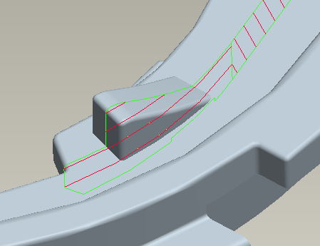

Ich habe ein Bauteil, auf dem Zaehne auf einem Kreis angeordnet sind. Nun moechte ich einen Querschnitt erzeugen, der alle (oder wenigstens einen) der Zaehne schneidet, als wuerde ich den Kreis extrudieren. Ich habe das ueber einen Offset Querschnitt auch hingekriegt (siehe Screenshot), aber...
die Schraffur aendert sich, wo mein Kreisbogen das Bauteil schneidet, und...
kann ich einen unfolded view nur erstellen, indem ich zunaechst den Kreisbogen durch eine Linie ersetze, Ansicht erstelle, Kreisbogen wieder einfuege. Dann nimmt Pro/E aber den Kreisschnitt raus.
Also meine Frage: Geht das ueberhaupt, einen "beliebigen" Schnitt durchs Modell legen (also mit Kurven) und diesen dann unfolded / unrolled darzustellen?

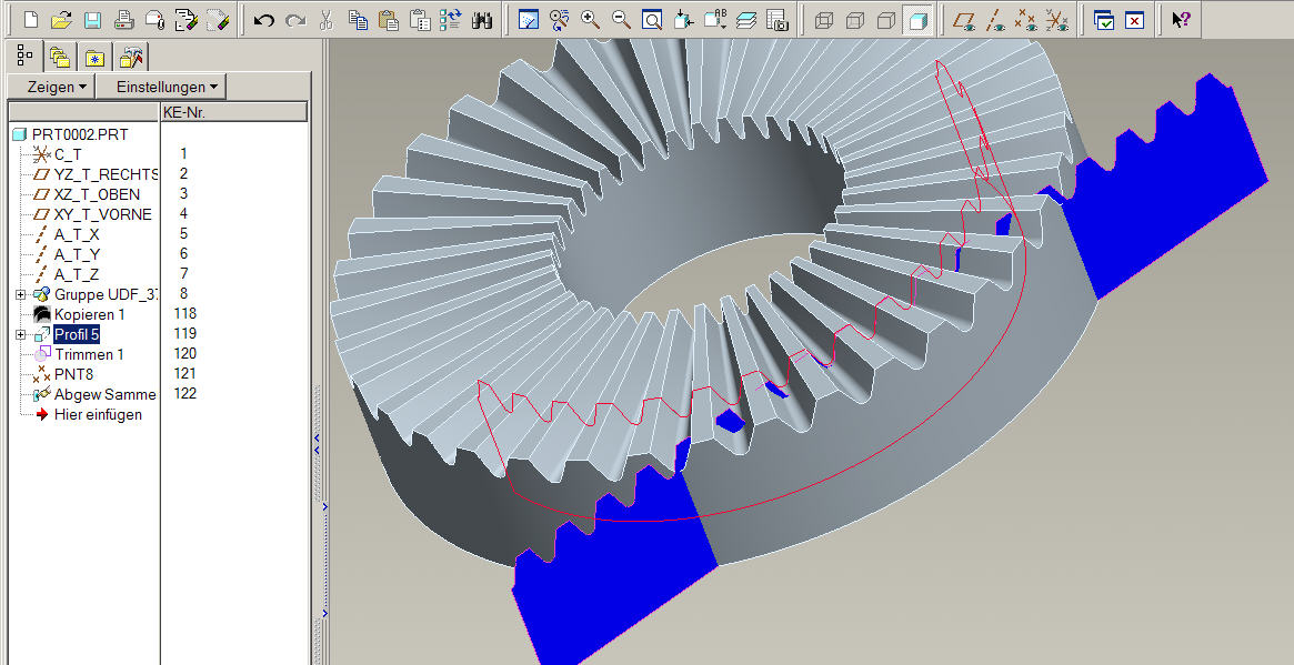

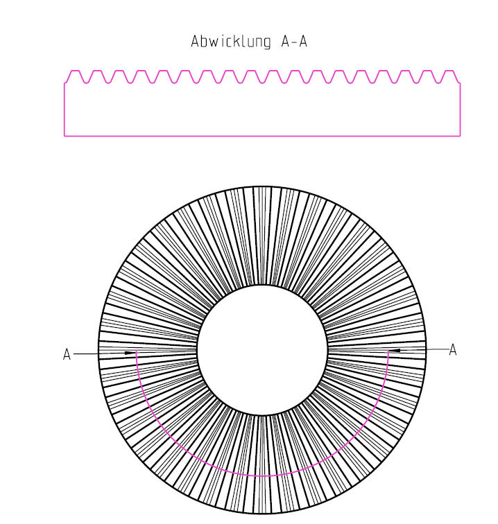

Ich habe mir in so einem ähnlichen Fall einmal mit einer wilden Flächenkonstruktion ausgeholfen:
* alle Körperflächen kopieren
* Schnittbereich als Fläche konstruieren
* Körperflächenkopie an Schnittbereichsfläche trimmen
* abgewickelte Sammelfläche der Trimmunger zeugen
In der Zeichnung kann man dann einen Querschnitt über "einzelne Teilfläche" auf die abgewickelte Sammelfläche erzeugen. Da ist dann allerdings keine Schraffur enthalten, da nur Fläche ohne Volumen.
In meinem Anwendungsfall war das ideal, da es hier nur um eine Konturdarstellungen ging.

Hallo Professor Wyndorps,
Die Frage haben Sie ganz richtig verstanden, und Ihr Loesungsvorschlag passt genau! Klar "nur" ein Workaround, aber was geht, das geht!

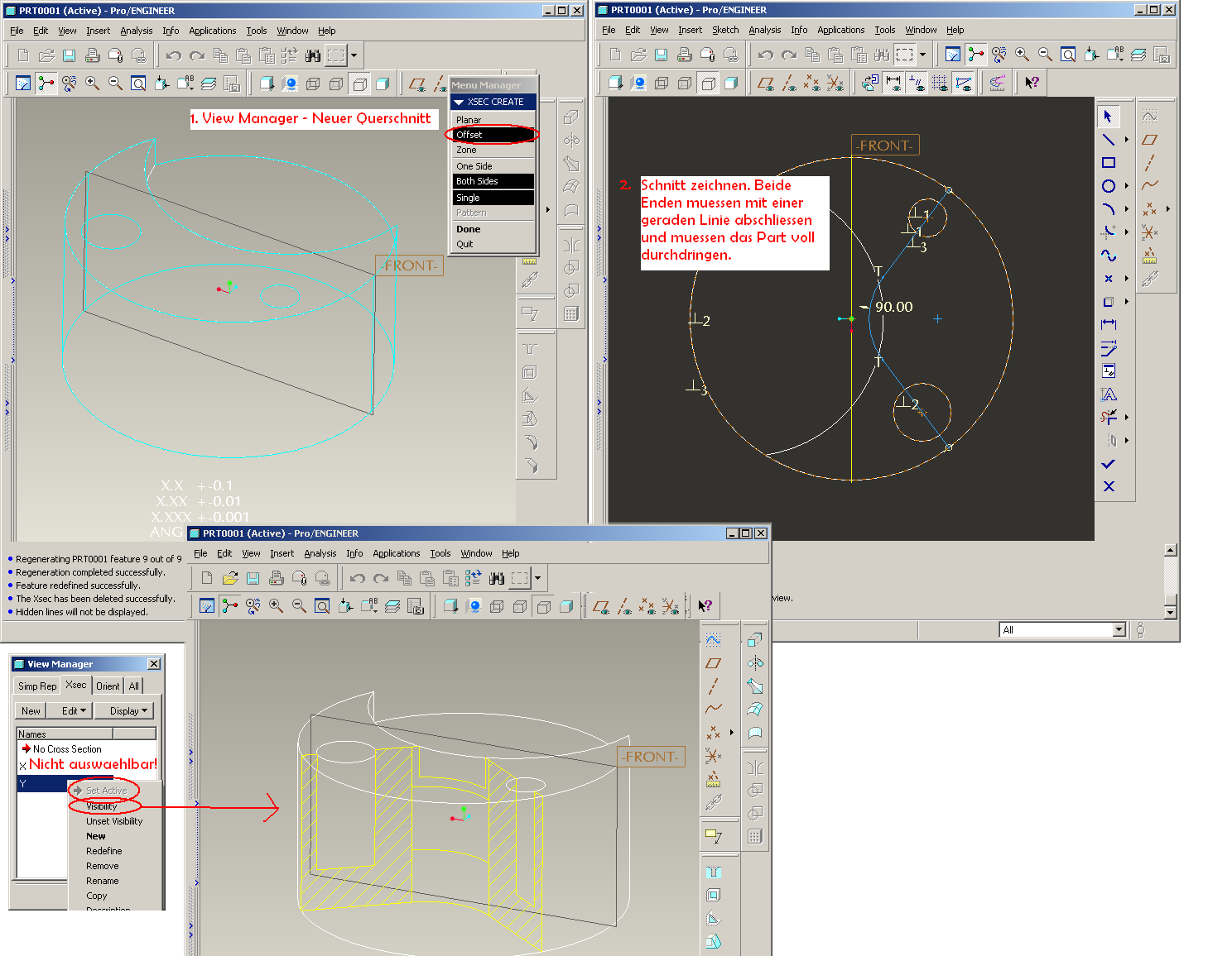

Etwas zusammengeschludert, hoffe ich dennoch, dass Sie aus dem Anhang schlau werden... Dass der Schnitt fuer Pro/E irgendwie komisch ist, sieht man wie gesagt an der andersartigen Schraffur im Kreisbogenabschnitt, und daran, dass der Schnitt nicht "aktiviert" werden kann. Ueber Sichtbarkeit laesst sich Pro/E dann zur Darstellung des Schnitts ueberreden.
Waere schoen, wenn das mal jemand mit einer neueren Wildfire ausprobieren koennte, vielleicht klappt's ja mittlerweile?

Man sollte ab und zu mit der englischen Version arbeiten, dann wüsste man auch, dass der "Stufenschnitt" im Original "Offset" heißt.
In WF4 (zu Hause nur FOO, muss dringend aktualisieren) kann man nach Ihrer Methode wunderbar eine solchen Stufenschnitt auch als Spline definieren.
1.) Für eine Schnitt-Abwicklung habe ich bisher keine Möglichkeit gefunden.
2.) Im 3D lässt sich dieser Schnitt zwar anzeigen, aber nicht aktivieren.
3.) Bei meiner F00 lässt sich weder im 3D, noch im 2D der Schraffurwinkel ändern.

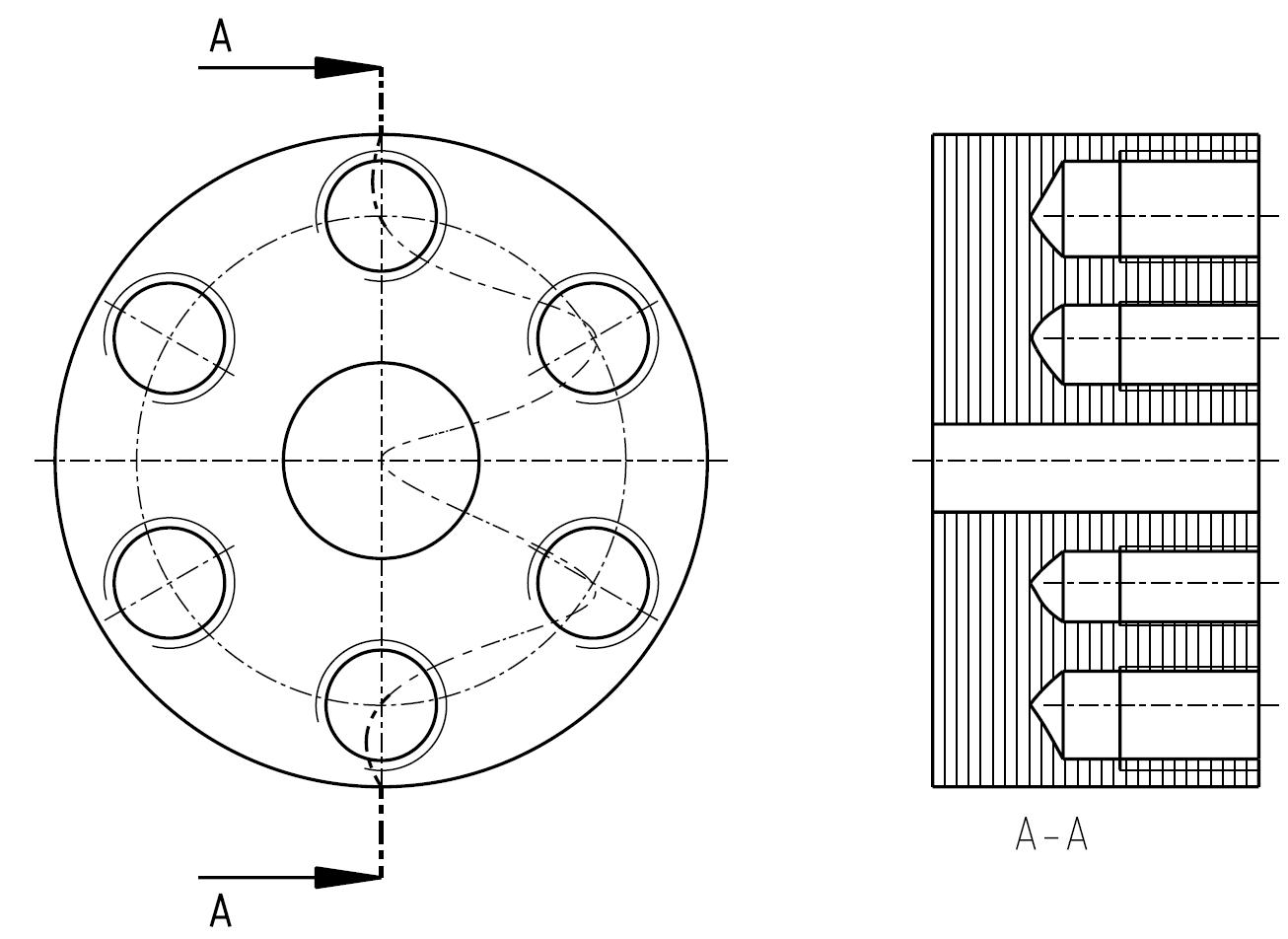

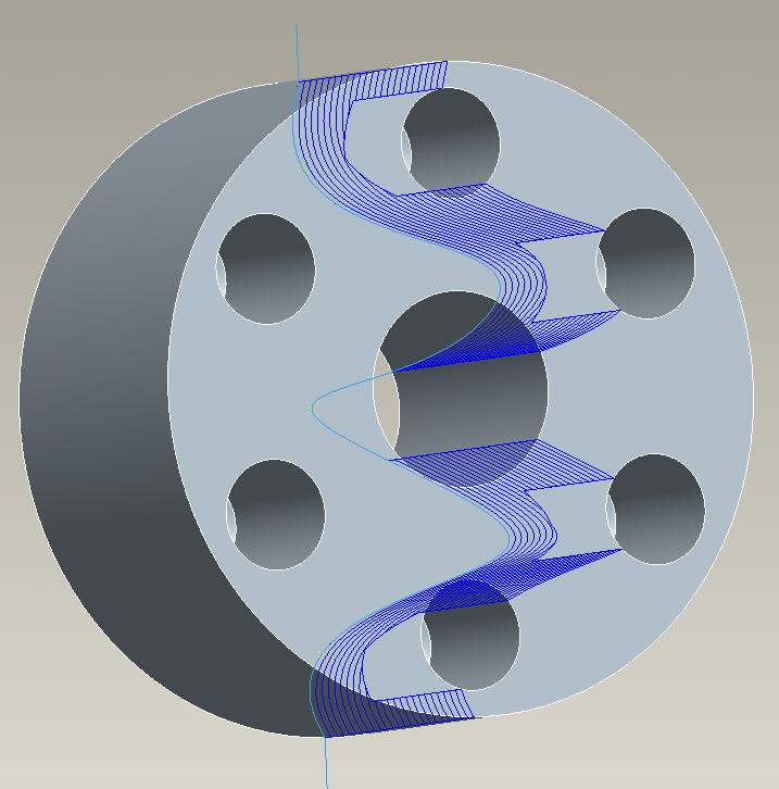

jetzt mal nur aus dem Gedächtnis...
Vor Jahren hatte man (so glaube ich zumindest) im Zeichnungsmodul die Möglichkeit gehabt, einen Schnitt (Offset) als "nur Schnittfläche" abgewickelt darzustellen. Ist es das, was Du suchst?
Sonst einen Kreisbogen als Fläche extrudieren, an der Außenfläche trimmen, Fläche abwickeln. Nicht so elegant, muss aber in jedem Fall gehen.
