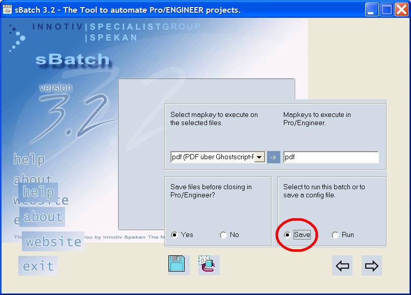

Die meiner Meinung nach einfachste Möglichkeit ist, Pro/E nicht aus SBatch starten zu lassen, sondern stattdessen von SBatch einen Mapkey schreiben zu lassen.
Dann Pro/E von Hand starten, den Mapkey von Hand dazu laden und von Hand ausführen.

Geht mit beidem, hast Du denn mit Pro/Batch mehr Erfahrungen??
Anbei ein Screenshot, damit wird - statt Pro/E zum Batchlauf zu starten - ein Mapkey gespeichert, den Du dann von Hand ausführst, alles andere bleibt gleich!
Über Tools/Optionen lädst Du die gespeicherte Mapkey-Datei und durch Eingabe von -run startest du sie.
CAD.DE macht Spaß!

So wie Du es vorhin schon fast richtig versucht hast: SpekanBatch aufrufen, Zeichnungen auswählen, aufgezeichneten Mapkey auswählen und dann statt auf "Run" auf "Save" klicken!
Spekan speichert dann alle nötigen Befehle als Datei, die Du in Pro/E zur config hinzufügst (Menü Tools/Optionen) und mit "-run" startest.

erstellt am: 05. Jun. 2008 12:56    Editieren oder löschen Sie diesen Beitrag!  <-- editieren / zitieren -->   Antwort mit Zitat in Fett Antwort mit kursivem Zitat    Unities abgeben: 1 Unity (wenig hilfreich, aber dennoch)2 Unities3 Unities4 Unities5 Unities6 Unities7 Unities8 Unities9 Unities10 Unities
Vielen Dank noch an den tollen Support.
Vorgehensweise wie folgt. Unter Tool/Optionen "wird gezeigt"
auf die SB Config verweisen. Die bestehende Konfiguration wird nun
überschrieben.
Das Ausführen des Batch-Laufes wird gestartet indem
man "-run" eingibt. Ist sozusagen ein Mapkey aus 4 Zeichen.
Dann ist ProE eine Weile nicht mehr zu gebrauchen, hat sich
bei mir auch automatisch geschlossen. Und siehe da die
gewünschten z.B. tiff dateien liegen im Arbeitsverzeichnis.
PS: Es muss kein Arbeitsverzeichnis o.Ä. gewählt werden.

Ich habe einen mapkey erstellt, welcher mir eine Zeichnung als pdf druckt.
Ich erstelle eine config_file mit spekan-batch, diese lade ich in proe und starte das Ganze mit -run.
Leider wird nur die erste Zeichnung als pdf erstellt und dann passiert nichts mehr.
Kann das an meinem mapkey liegen?
Im folgenden mein mapkey:
mapkey _a1 @MAPKEY_LABELpdf als a1;\
mapkey(continued) ~ Activate `main_dlg_cur` `ProCmdViewRefit.view`;\
mapkey(continued) ~ Select `main_dlg_cur` `MenuBar1`1  `File`;\
mapkey(continued) ~ Close `main_dlg_cur` `MenuBar1`;~ Activate `main_dlg_cur` `File.psh_print`;\
mapkey(continued) ~ Select `print` `CascadeButton1`;~ Close `print``CascadeButton1`
Danke für Eure Hilfe.

@catfish,
kann meiner Meinung nach nicht an Deinem Mapkey liegen.
Ohne diesen jetzt genauer betrachtet zu haben, führt
Spekan einen Mapkey auf einen selektierten Datenumfang
aus. Sollte Dein Mapkey also mit üblicher Configeinstellung
funktionieren, sollte es auch gehen. Bist du sicher, alle
Dateien selektiert zu haben?
