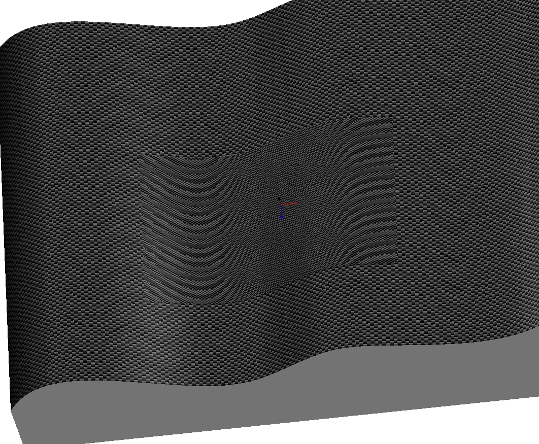

Ich bin gerade am Erstellen einer Animation und möchte diese farblich so originalgetreu wie möglich darstellen.
Dazu bräuchte ich die Farben bzw. Farbtexturen von Carbon und Titan.
Hat vielleicht jemand von Euch solche Farbtöne (oder Farbtexturen) in seiner Palette und könnte mir diese zur Verfügung stellen?

Du suchst so etwas?

kleine Ergänzung für alle, die es nicht wussten:
Die Texturen in Pro/E haben die Extension .tx3, sind aber vom Grafikformat her triviale jpg's. Also kann man sich jedes beliebige Foto von der Digi oder vom Mobile ziehen und als Textur nach Pro/E bringen.
Dann sollte man noch auf den "Wiederholbereich" achten - Muster links und rechts // oben und unten sollten beim Zuschnitt zueinander passen, sonst gibt es hässliche Raster.
Anbei ein anderes Beispiel für Sichtcarbon, auf ein Minimum reduziert.

jetzt bringe ich diesen Beitrag noch einmal hoch. Ich habe eben ein bisschen mit dieser Carbon-Textur gespielt. Sehr schön alles. Ich habe nur das Problem, dass für die einzelnen Flächenstücke anscheinend unterschiedliche Maßstäbe gelten. Hängt wohl von der Größe der Fläche ab.
Gibts irgendwo ein Häkchen zu setzen, damit alle Texturen gleich groß sind?
Man kann das natürlich von Hand machen, jeder Fläche einen anderen Maßstab zuweisen. Das wird aber lästig wenn's es sich um eine ganze Motorabdeckung handelt.

Im Wiederholbereich gibt man ja die Anzahl der Texturen an und deshalb wird das Muster bei einer kleineren Fläche auch kleiner.
Bei aneinanderliegenden Flächen kann man aus den einzelnen Flächen eine Sammelfläche erstellen und dieser dann die Farbtextur zuweisen.
Einem neuen Teil die gleiche Mustergrösse vorzugeben, geht meines Wissens aber nicht automatisch.

wenn ich die großen und kleinen Flächen zu einer Sammelfläche zusammenfasse und diese dann mit der Textur versehe sind die Muster immer noch unterschiedlich groß.
Also für mich taugt dann das ganze Texturenzeug nichts. Oder mache ich da was falsch? Wenn ich zwei größere Flächen habe muss ich die verrunden. Und schon sieht die Rundung wieder komisch aus.
