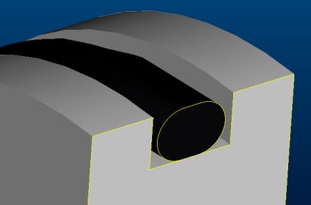

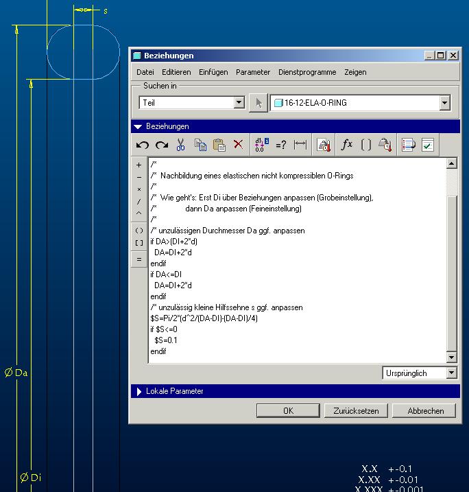

Ich hab mal vor Ewigkeiten am Thema "elastischer O-Ring" rumexperimentiert (siehe Anhänge). Mein Lösungsansatz soll hier eher zum Nachdenken anregen, kann ja sein, dass er hier gar nicht passt.
Davon ab, damals verfolgte ich u. a. das Ziel, das Modell eines elastischen O-Rings passend sowohl für Radial- als auch für Axialnuten zu erstellen - aber irgendwie war das nicht hinzubekommen, es waren wohl zu viele Unbekannte. Weiß dazu wer ne Lösung?

Noch 'ne Variant.
O-Ring hat vordefinierte Flexibilität und kann beim Einbau axial oder radial über Meßfunktion angepaßt werden. Familientabelle ist nicht möglich, da beim Einbau der Ursprüngliche Durchmesser überschrieben wird. Damit kommen die Instanzen durcheinander.
