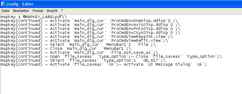

In der Praxis sieht die Sache natürlich anders aus. Ich erstelle ein Mapkey (WF2)
- Datei öffnen
- einzoomen
- .pdf "drucken"
- schließen

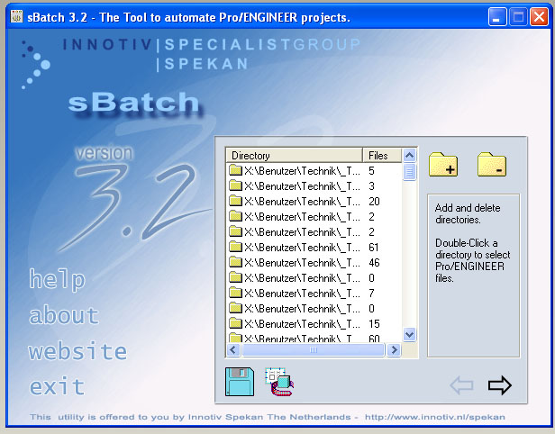

Wenn ich jetzt SBatch starte (Ordner welche bearbeitet werden soll habe ich ausgewählt) Startet Pro E und dann passiert nichts mehr.
Meine Vermutung ist, dass ich bei dem Mapkey etwas falsch gemacht habe. Ich weiß allerdings nicht was. In welcher Reihenfolge sollte ich den Mapkey erstellen?
Kann mir bitte jemand helfen? Ich habe damit nämlich wenig Erfahrung. Danke

Bei SBatch habe ich die Einstellungen so wie in folgendem Beitrag von Michaeln am 25. Jun. 2004 (siehe Bilder) http://ww3.cad.de/foren/ubb/Forum12/HTML/006015.shtml#000003
Wenn ich jetzt SBatch starte geht WF2 auf und das war es dann. Obwohl ich die Dateien vorher ausgewählt habe. (siehe Anhang)
Keine Fehlermeldung und keine Dateien.

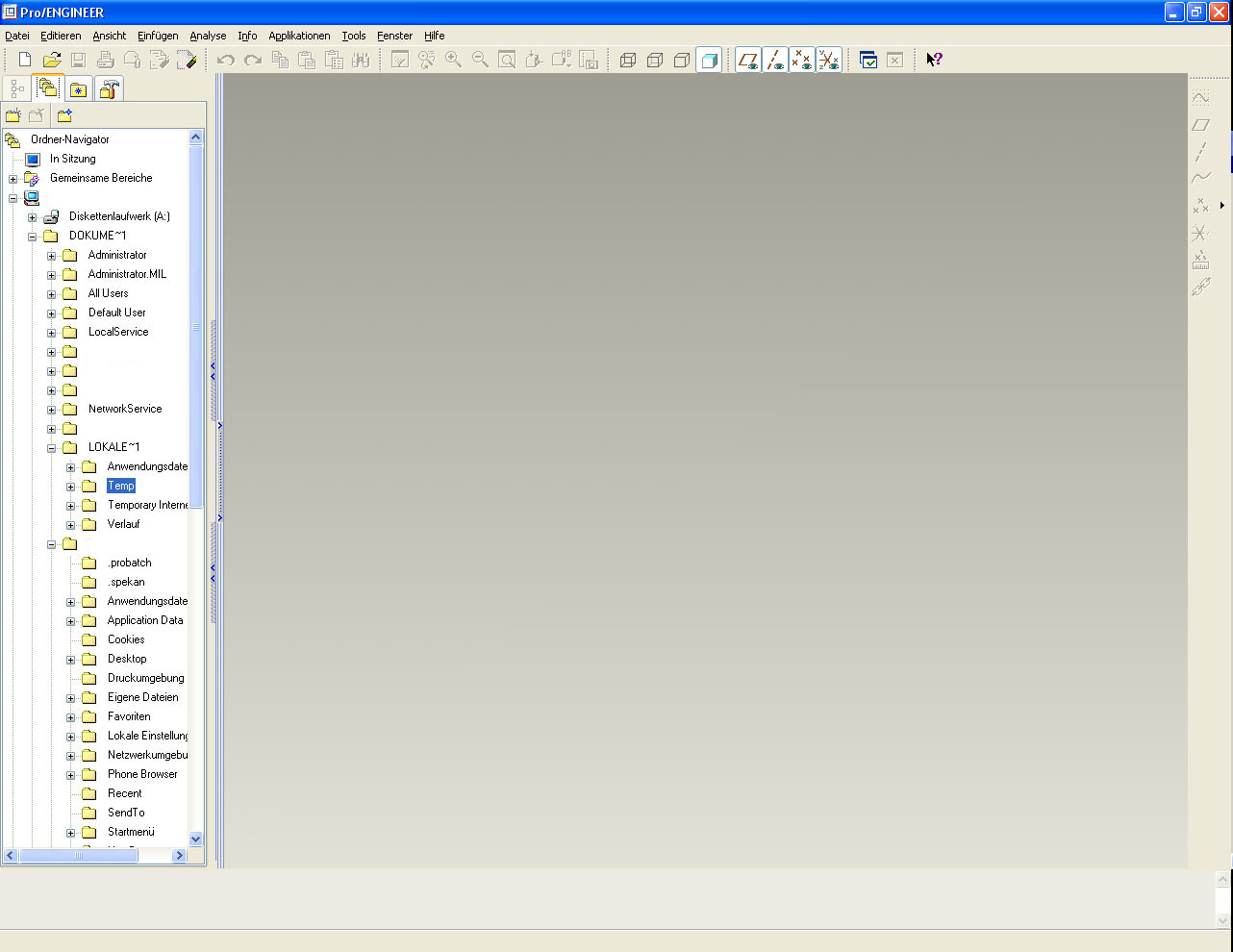

egal welchen Mapkey ich starte, es startet immer ProE und bleibt bei dem Bild im Anhang stehen ohne das irgend etwas weiteres passiert.

Auffällig finde ich, dass keinerlei Text im Mitteilungsfenster steht.
Bleibt ProE da einfach nur stehen und man könnte übernehmen und manuell etwas laden oder modellieren? Oder ist das ProE Fenster eingefroren und reagiert nicht mehr?
Falls zweiteres, dann tippe ich auf eine Zusatzapplikation. Durch den anderen Startbefehl wird vielleicht ein bestimmtes Script nicht ausgeführt und damit eine Umgebungsvariable nicht gesetzt. Eine Variable die wiederum irgendein Toolkit-Programm braucht. Kenn ja deine Konfiguration leider nicht. Kann das sein?
Falls ja: verstümmel mal deine config.pro und kommentier alle protkdat Einträge aus, bzw benenn mal eine eventuell vorhandene protk.dat aus dem <proe>\text Verzeichnis um.

Ich kann dann ganz normal anfangen irgend etwas zu zeichnen. Das Programm hängt sich nicht auf. Keine Fehlermeldung, nichts.

Hier verstehe ich unter Teilweise, das wie oben geschrieben einfach nichts passiert. (Kein "aufblitzen" und auch sonst nichts)
Hab mal nachgeschaut, der Mapkey steht in der config.pro (siehe Bild)
