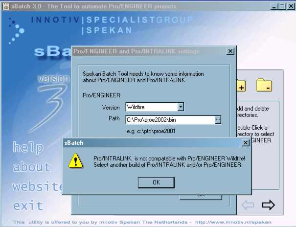

Hallo Rinklef,
in dem Feld unter der ProE-Version mußt du den Pfad zu ProE angeben (wie darunter als Beispiel angezeigt), nicht den Pfad zu deinen Objekten.
Das kommt dann später.

@Rinklef
Bei mir funktioniert das SpekanBatch-Tool V3.0 mit Wildfire2.
Da du kein Intralink hast, hast du vielleicht übersehen, bei der Installation den Hacken für Intralink herauszunehmen (siehe Spekan-Installation.jpg).
Denn dann will die Konfiguration auch nichts von Intralink wissen (siehe Spekan-Konfiguration.jpg).
Am Schluß mußt du nur noch den passenden Start-Key auswählen. Falls du die Inneo-StartupTools hast, solltest du c:\pe.bat nehmen.
Michael

Hallo Michael,
da fällt mir nun auch nichts mehr ein.
Wie du an den Bildchen siehst, funktioniert es bei mir mit WF2.
Wo bleibst du den genau hängen? Wenn du bei meinem Bildchen "Spekan-Konfiguration.JPG" auf OK gehst?
Michael

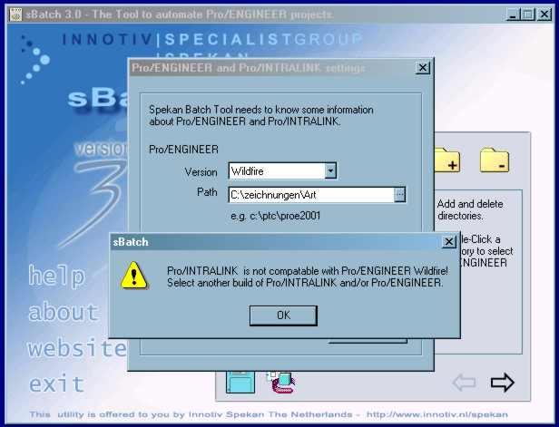

Ich bleibe bei Bild 2 hängen.
Ich kann nicht Wildfire auswählen. Es kommt immer die Fehlermeldung, welche ich als Bild angehängt habe.
Ich habe den Suchpfad in das Verzeichnis gelegt, wo das Startprogramm von Wildfire 2 drin ist.
"proe.exe" ist doch das Startprogramm?
Oder muß ich den Suchpfad in ein anderes Verzeichnis legen?
Gruß Michael

Nimm mal das "bin" aus Deinem Suchpfad, denke das sucht er sich allein.
Mit freundlichen Grüssen aus MD

Hallo Thomas,
Habe das "bin" gelöscht. Bringt mir immer noch die selbe Fehlermeldung.
Gruß Michael

Hallo Leute,
habe sbatch auf dem 2 Rechner versuchshalber instaliert.
Direkt bei der Programmauswahl WF,2001,2000i² bring er mir schon die Fehlermeldung bei der Auswahl Wildfire, befor ich ihm überhaut einen Pfad angegeben habe.
Habe das Zusatzmodul für Intralink nicht instaliert, und trotzdem bringt er mir die Fehlermeldung dass ProE und ProI nicht übereinstimmen.
KAnn da etwas am sbatch nicht simmen?
Gruß Michael

hallo zusammen,
also ich benutze IE, habe aber das selbe problem, wie calvin hatte...keine instalationsdatei zu finden.
wäre echt nett, wenn jemand das 'sbatch' zip-file hier reinstellt oder mir mailt.
grüße
nico

habe sbatch zum Laufen bekommen.
Ich lasse bei den Einstellung 2001 und starte im letzten Fenster bei der Batschauswahl Wildfire2.
Ordnerweiße drucken kann ich jetzt.
Muß mir noch ein paar Mapkeys generieren.
Gruß Michael
