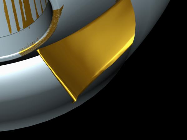

hallo,
ich habe folgendes problem, und zwar moechte ich die goldene flaeche auf dem bild erneuern. die flaeche ist total wellig und ich wuerde gerne ueber variablen zug-verbund eine neue erstellen.
jetzt weiss nich nicht so recht wie die kontur an der gehaeusewand erstelle, gibt es einen 3d-spline befehl womit ich einfach eine linie entlang zeichnen kann??
oderkennt ihr evtl. eine elegantere loesung?
projizieren bringt auch nicht das erwuenschte ergebnis..

>Berandungsflächen<>Berandungsflächen<>Berandungsflächen<
(normaler Weise wird er dann schlagartig wach)
Denn wenn ich ganz ehrlich bin.
Sieht schon doll aus, das Bild.
Ob die jetzt wellig ist läßt sich so pauschal nicht sagen.
Könnte auch an der Kantenqualität liegen
Eine Flächenanalyse kann da Aussagekräftiger sein.
Gibt es noch mehr Informationen? Sieht nen bißchen komplexer aus als "RundeKante"

hmmm....schön goldfarben, die fläche. mich würde interessieren, wie die erstellt worden ist, falls das noch nachvollziehbar ist. ist das möglicherweise als style erstellt?
die welligkeit halte ich nicht für ein problem der genauigkeit; ich denke, da fehlen einfach formdefinierende stützkurven.
vielleicht solltest du die fläche (bzw. flächen) mal in ein leeres teil importieren, u.U. den massstab mal ändern, die flächeN an diversen ebenen zerschneiden, schnittkurven bilden und diese Schnittkurven entsprechend deinen vorstellungen auf den entsprechenden ebenen neu zeichnen.

die flaeche stammt aus einem 3d scan, leider fehlt ein teil davon. aus diesem grund muss ich die flaeche rekonstruieren.
hab jetzt die kanten der flaeche auf die innenflaeche des gehaeuses projiziert, dann auf diese kurve punkte gesetzt und diese anschliessend mit einer kurve verbunden (mit der von hand erstellten kurve sieht die oberflaeche besser aus). daraus habe ich dann neue flaechen erstellt, die flaechen dann in ein verbundvolumen umgewandelt...
sieht alles ganz gut aus, leider meckert pro/e beim verrunden, mehr als 0.5mm bekomme ich nicht hin
