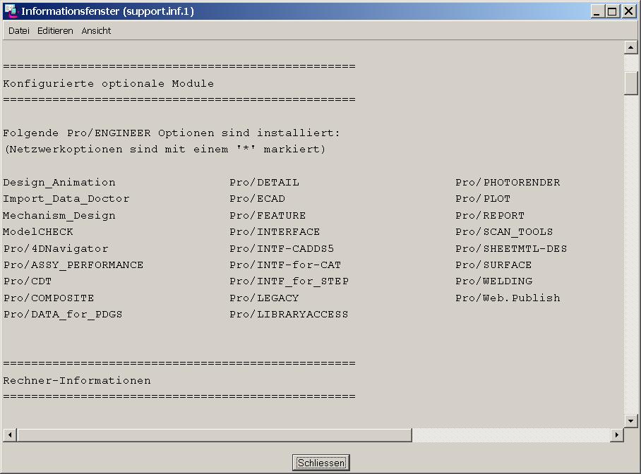

wir laden *.ibl-dateien in pro/engineer ein und erzeugen dadurch eine punktewolke. diese punktewolke wird dann mit einer kurve belegt, so das wir das gewuenschte profil bekommen und auch ein volumina oder eine flaeche erhalten. mit den moeglichkeiten aus den punkten kurven zu machen sind wir nur eingeschraenkt zufrieden. es gibt in pro/engineer die applikation scantools wo genau das modul fuer diesen einsatzfall beschrieben wird. aus punkten werden abtastkurven bzw. abtastflaechen generiert ueber unabhaengige geometrien. ich habe das mal exemplarisch ausprobiert, also punkte eingeladen, die kurven mit den neuen funktionen generiert. allerdings habe ich jetzt keinen unterschied zur herkoemmlichen methode festgestellt. auch editieren der kurven, da habe ich keinen unterschied festgestellt, also was ich meine:
mir sind die vorteile von scantools noch nicht klar...
kennt ihr denn das modul aus der praxis?

ich kann Dir zwar nicht helfen, bin aber deswegen am gleichen Thema wie Du brennend interessiert. Evtl. wissen wir zwei einfach nicht wie man mit scan tools umgeht. Ich hab auch schon in alten Beiträgen gestöbert, bin aber auch nicht weiter gekommen.
Es währe toll wenn jemand eine grundlegende Anleitung für uns hätte ganz von vorn und möglichst ohne Fachchinesisch und Abkürzungen!

der resonazz-wegen werden wir wohl relativ alleine dastehen. also ich habe auch mal alte topics durchgewuehlt, aber mehr als wie man eine punktewolke einliest und daraus eine kurve macht...-auf mehr bin ich da auch nicht gestossen. fuer uns ist es also von grossem interesse aus punkten geometrien zu machen, weil wir im werkzeugbau hauefig mit anden programmen arbeiten, die geben dann zum beispiel *.ibl-dateien aus und man kann aus den direkt kurven einlesen, heisst dann 'aus datei'. man kann hier sehr viel steuern, ob einlesen als liniensegmente (wenn nur jeweis zwei ansteuerpunkte in einer schleife vorhanden) oder als spline (wenn mehr als zwei punkte in einer schleife vorhanden). das programm ansich ist schon sehr maechtig um aus kurven, die eingelesen werden flaechen oder volumina zu machen und dann kommt auch noch scantools dazu..

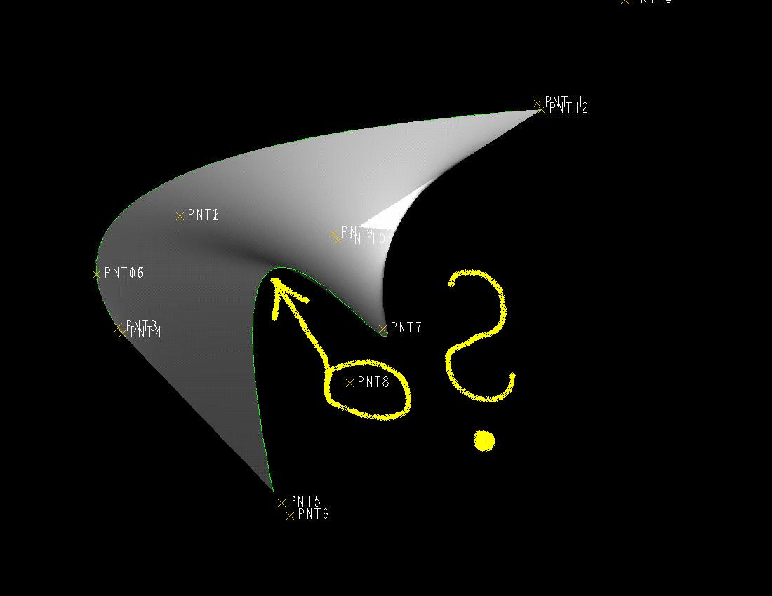

mitlerweile hab ich mit unseren Messknechten ein Format gefunden, welches ich als *pts umbenenne und einlese. Toll...Im Bild im Anhang seht Ihr, wie ich danach eine Stilkurve durchgelegt habe und danach die Fläche. Nun habe ich den Punkt über seine Bemaßung gerückt aber die Kurve bleibt wo sie ist...wie das?
ODER KANN MAN GLEICH `NE FLÄCHE MACHEN ??? (scantools)
Zeil wäre eine Fläche über die Punkte und die dann mit Ihren Maßen ändern können !!! (alles andere wären nur graue Klumpen ohne Leben)
Dann hab ich noch ´ne größere Datei mit 67 Punkten versucht, die hat proe aber aufgrund der Größe nicht eingelesen! Ich dachte 100 gehen?

wenn du eine <name>.ibl-Datei generierst, kannst du diese sowohl als Punkte, als Verbundfläche oder als Körper (dünn, wenn Punktewolke keine geschlossene Fläche ergibt oder Volumen) importieren über die Befehle
Punkte --> Ksys-Versatz --> einlesen
Fläche --> Verbund aus Datei
Körper --> Verbund aus Datei
Im Bild ist die entsprechende Dateistruktur aus der Online-Hilfe angegeben.

die *.ibl-Datei ist ein ganz normaler Textfile. Im Gegensatz zu *.pts-Dateien, welche in den einzelnen Zeilen nur x-,y-z-Koordinaten der Punkte enthalten, werden in der *.ibl-Datei Schnitte eines Verbundkörpers beschrieben. Also du gibst schon an, wie die Punkte über Kurven verknüpft sind. Da es sich um Verbundflächen/-körper handelt, ist es wichtig, daß jeder Schnitt aus der gleichen Anzahl von Kurven besteht.
Erzeugen kannst die die Datei manuell oder über ein externes Programm, welches die Form deines Körpers/Fläche berechnet und in Einzelschnitte zerlegt.
Prinzipiell wird der zu modellierende Körper in Scheiben geschnitten und an den Schnittstellen über Punkte (und daraus folgende Kurven) beschrieben.
