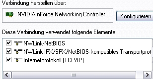

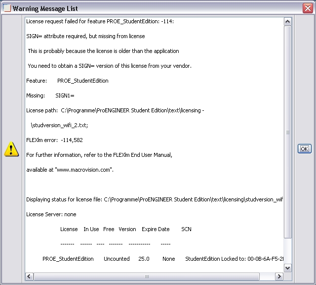

ich hab folgenes Problem:
Ich habe heute meine Pro/E Wildfire 2.0 Studentenversion erhalten.
Als ich ProE das erste mal installieren wollte, kam immer die Fehlermeldung, dass die Host-ID nicht festgestellt werden kann (Anhang 2). Habs dann aber doch zu Ende installiert (inklusive REgistierung bei PTC und Lizenzfile generieren). Okay, License file angewählt und weiter gings. Nach Abschluß der Installation dann das böse Erwachen. ProE wirft in einem kleinen Fenster eine Fehlermeldung bzgl. des  Lizenzfiles aus.
Ich hab mir gedacht, das es wohl an dem Netzwerkadapter liegt, und hab XP komplett platt gemacht, da auf meiner Kiste eh einiges im argen lag.
Also, nach der Neuinstallation findet ProE den Netzwerkadapter und installiert auch anstandslos bis zum Ende. (Firewall auf Router und PC während der installation ausgeschalten) Doch wenn ichs öffnen will kommt folgende Fehlermeldung ... habs mal als Anhang drangehängt. (Anhang 3)
kann mir irgendjemand helfen? Hab auch schon versucht, nach der 2. Installation ein neues Lizenz-file zu beantragen und dieses zu verwenden, leider mit dem selben Resultat.
Weiß jemand Rat?
Danke im vorraus...

Hallo Olaf,
natürlich habe ich auch schon nach Host-ID gesucht. Doch das trifft auf mein Problem nicht zu. Wie du im Anhang des vorigen posts sehen kannst (licensefile_proe_3.jpg) taucht in diesem screenshot nicht ein einziges mal "host-id" auf.

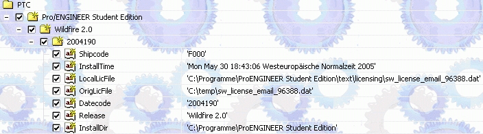

Ich bin mal deinem Link gefolgt, und hab mal in der Registry gestöbert. (siehe Anhang)... diese Karte ist die Einzige weit und breit und den Ordnernamen hab ich von 10 auf 1 umgestellt, aber ohne erfolg.
Also die Host-ID ist nicht mein Problem wie man dem Anhang des ersten Posts entnehmen kann. Die Host-ID des LIzenzfiles stimmt zu 100% mit der Physikalischen Adresse der Netzwerkkarte über ein.
Weiß sonst noch jemand Rat?

Du hast kein Pro/E-Problem, sondern ein Lizenz-Problem, sprich: Es hakt etwas mit dem Lizenz-Manager.
Die Aufschlüsselung des in der Meldung genannten FLEXlm-Error-Codes findest Du hier:
http://www.macrovision.com/services/support/enduser/chap13.htm

Danke für den Link. Leider steht unter -114 auch nur der Text wie im Anhang meines ersten posts. Wo kann der Fehler liegen? Bei der Registrierung auf der PTC Seite habe ich die Felder die als "notwendig" mit einem roten STern markiert sind ausgefüllt und die anderen leer gelassen. Muß man alle Felder ausfüllen damits klappt? Und wie komm ich an den Lizenzmanager ran?
Es hätte doch nach der Neuinstallation von XP ganz normal funktionieren müssen, oder?
Fury

In der registry wird während der Installation folgendes eingetragen... siehe Anhang

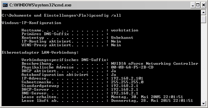

Also irgendwas mit Deinem Netzwerk haut da nicht hin...
Mach mal ein DOS-Fenster auf, tippe
IPCONFIG /ALL
ein und kopiere die Ausgabe hier rein.
Das finden wir schon noch raus...

Im Anhang das CMD-Fenster mit ipconfig /all
Seit ihr euch da sicher, dass das an der Karte liegt?
Die Fehlermeldung gibt doch aus, dass irgendeine Information im Lizenzfile nicht vorhanden ist. Das kanns doch wohl nicht sein... :-(

Also gut, Deine Netzwerkkarte zuckt noch...
Hämmer doch gleich mal ein
PTCHOSTID
hinterher und vergleiche die IDs - die müssen gleich sein.
Wenn Du Pro/E startest ist Deine Firewall an der Workstation hoffentlich aus bzw. DEINSTALLIERT, wenn sie sich nicht ausschalten lässt, weil sie z.B. von McAfee ist?!
Antivirus vorsichtshalber auch mal aus.
Netzwerkkabel eingesteckt lassen und Router bleibt an.
Deaktivier im Gerätemanager mal alles, was nach ANDEREN Netzwerkkarten, Firewireschnittstellen o.Ä. aussieht!
Jetzt versuch's noch mal!
Und?
P.S. An Deinem Lizenzfile wird es wohl eher nicht liegen, die Jungs von PTC machen das schon ein paar Jahre...

Also wenn ich PTCHOSTID eingebe, kommt folgendes:
"C:\Programme\ProENGINEER Student Edition\i486_nt\obj\cpu_id.exe konnte nicht gefunden werden oder ist falsche geschrieben...usw..
Das war bis jetzt nach jeder Installation die ich gemacht habe so... :-(
Kann es sein... in meinem Lizenzfile steht bei Version das hier:
#Version            = Wildfire 3.0 Pre
Steht das Pre für PRe-Release (für Wildfire 3.0 im Herbst)? Liegt hier der Hund vielleicht begraben?
Also das mit Firewall abschalten, Router und Netzwerk dran hab ich auch schon probiert... selbes Ergebnis bei PTCHOSTID
Bin schon langsam echt am Verzweifeln

Zu Host-ID:
Wenn Du ptcsetup startest, was steht auf der Oberfläche für eine PTC-Hostid ? Da muß nämlich die richtige stehen.
PS.: ipconfig/all greift auf andere Resourcen zu als crossfire.

Zu Wildfire 3.0 Pre:
Was passiert denn wenn Du das Datum auf Deiner Karre ein Jahr zurückstellst ?
-Axel-

Axel:
Wenn ich PTC-Setup starte, erscheint die selbe Host-ID wie die unter ipconfig /all.

Datum zurücksetzen hat nix gebracht. Selbes Problem. Was soll den dieses SIGN1 attribut sein von dem in der Fehlermeldung die Rede ist?

Ich glaube, da fehlen ein paar Netzwerkprotokolle, die man aber von Hand nachinstallieren kann - oder so...
Schau mal bitte, ob Du brav folgende Netzwerkprotokolle unter Netzwerk/Erweitert installiert hast:
TCP/IP
NetBeui
IPX/SPX
Wenn nicht, dann mach mal!
und aufpassen, dass die doofe XP-SP2-Firewall sich nicht selber einschaltet - das macht sie bei mir gerne mal... :-)

Michael:
Ich hab jetzt alle Protokolle installiert, die möglich sind.(siehe Anhang) unter anderem zu den bereits vorhandenen das IPX/SPX protkoll.
Doch wie krieg ich "Netbeui"? Meinst du Netbios?

cpu_id.exe wird von cpu_id.bat in Deinem ../bin/ Ordner angesprochen und liest Deine PTCHostid aus.
Der Zusatzt "PRE" kommt von Pre-Production also eine Art Vor-Version. Kann es sein, daß da etwas bei PTC schief gelaufen ist ? ;-)

"Lizenzsfile ist älter als die Applikation" und anderseits steht da was von PRO/Wildfire V3.0 drin  und Du hast aber eine CD WF2.0 F00 (First customer)---> das würde ich mal comsol so mitteilen.
Vielleicht stellst Du auch mal Dein Lizensfile hier rein, um zu checken ob irgendwas anders aussieht.
Auch auf die Gefahr lästig zu sein PersonalFirewall und Virenscanner  sind aus bzw. deinstalliert.

Alois:
bin grad nicht am Heim-PC. Werde aber heut Abend mal das Lizenzfile hochladen.
Ja, das finde ich auch sehr merkwürdig. Wildfire 2.0 mit F00 und im Lizenzfile Wildfire 3.0 Pre... und trotz frisch beantragter Lizenz ist das Lizenzfile angeblich älter wie die Anwendung :-|
Merkwürdig auch, das sich cpu_id.exe nicht installiert.
PS: Comsol wartet noch auf Rückmeldung von PTC, hat mir aber bereits angeboten, die CD zurückzunehmen, zu testen und mir Ersatz dafür zu schicken.
Also, heut Abend gibts das Lizenzfile :-)
Danke bis hierin

schon mal versucht die Nummer der Netzwerkkarte in der Registry auf 1 zu setzen? Sollte helfen!
sharpe
Ingenieurbüro, Freiberufler
Sehen Sie sich das Profil von sharpe an!   Senden Sie eine Private Message an sharpe  Schreiben Sie einen Gästebucheintrag für sharpe
Beiträge: 130
Registriert: 23.12.2003
ProE 2001/WF2/wf5,I-DEAS 10 FEM NC,
erstellt am: 31. Mai. 2005 18:56    Editieren oder löschen Sie diesen Beitrag!  <-- editieren / zitieren -->   Antwort mit Zitat in Fett Antwort mit kursivem Zitat    Unities abgeben: 1 Unity (wenig hilfreich, aber dennoch)2 Unities3 Unities4 Unities5 Unities6 Unities7 Unities8 Unities9 Unities10 Unities Nur für gofurygo 10 Unities + Antwort hilfreich
Wenn die Netzwerkkarte nicht an einem Netzt hängt, schaltet XP dieselbe oft ab.
HKEY_LOCAL_MACHINE\SYSTEM\CurrentControlSet\Services\Tcpip\Parameters
Anlegen Parameter
NEU -> DWORD-Wert
DisableDHCPMediaSense
Ändern  auf Wert 1
S.

wrimku:
siehe 1. bzw. 2. Antwort nach meiner Problemschilderung.
sharpe:
Nein, leider auch nix. Stand schon auf "nicht einschlafen lassen".

Ich bin der Meinung wir hacken hier mal das Thema ab.
In seiner Lizenz steht kein sign=******* drin, aber es wird von der Applikation angemotzt und in der funktionierenden steht es drin http://ww3.cad.de/foren/ubb/uploads/gofurygo/licensfile_proE_3.jpg
Also der schwarze Peter liegt zu  mindestents 99 Prozent bei Comsol bzw PTC

Oh Mann.... ich glaub ich muß mir mal gepflegt 'nen Kopfschuß verpassen bzw. PTC...
Folgendendes hat sich getan.... bin immer noch völlig gagga  :-)...
Mir ist aufgefallen, dass Phil (der Mechaniker) vor seinem Bundesland noch einen anderen Eintrag ausgebessert hat... der bei mir nicht vorhanden ist ( vor ", Bayern"). Also hab ich auf der Seite auf der man seine Lizenz bekommt mal nachgesehen die hier auszufüllenden Felder hab ich bereits die unzähligen Male vorher ausgefüllt. Doch die übrigen konnt ich nicht anklicken um etwas reinzuschreiben. Also was nun??
Bin dann mal auf die PTC-Seite und hab mich bei meinem Account eingeloggt. Hier waren - alle "benötigten" Felder ausgefüllt. Merkwürdig also...  Dann hab ich auf blöd einfach mal alles ausgefüllt  - teilweise mit den wirklichen Daten, teilweise mit "-".
Dann hab ich erneut ein Lizenzfile beantragt und siehe da, die vorher leeren, ausgegrauten Felder waren ausgefüllt. Das Lizenzfile das ich im Anschluß erhalten habe hat FUNKTIONIERT.
Lange Rede kurzer Sinn:
Obwohl laut PTC-Account Formular alle "nötigen" Felder ausgefüllt waren, reicht diese Information offensichtlich nicht, um ein gültiges Lizenzfile zu erzeugen. Ich persönlich vermute, das der Eintrag des Wohnorts im Account ausschlaggebend ist. Ebenso glaube ich, dass dieser Eintrag innerhalb der Lizenz wohl der besagte SIGN1 ist.
Vielen Vielen Vielen Dank an alle, die mit mir in den letzen beiden Tagen nach einer Lösung gesucht haben. Ärgerlicherweise geht aus dem PTC-Account nicht hervor, dass offensichtlich mehrere Einträge zur kompletierung der Lizenz nötig sind.
DANKE!!!

ICH WILL RECHT HABEN der Fehler lag bei COMSOL oder PTC
Wenn er alles was notwendig ist ausfüllt, dann kommt Blödsinn
Dann ist es doch nicht sein Fehler
Vielleicht sollte man mal auspropieren eine neue Lizenz zu beantragen nur mit den notwendigen Daten und ich glaube es funktioniert jetzt.
(aber Vorsicht nicht dass man gesperrt wird , weil man zu oft seine Lizenz-Informationen ändert)
Ich vermute PTC hat die Lizenzgenerierung aktualisiert, damit auch die Wildfire Version 3 /Pre  (=Beta) benutzt werden kann und dabei einen Fehler gemacht
