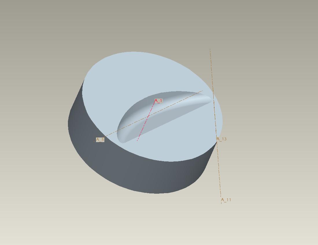

Ich denke auch, dass mein Problem mit WF2 nicht schwer zu lösen ist. Die gesamtem Umfang, geschweige denn das Handling aller nicht ganz alltäglichen Funktionen, habe ich noch lange nicht drauf!
Hier also mal ein vereinfachtes Modell meines Problemchens:
Der dargestellte Zylinder wurde durch eine um die Achse A11 gedrehte Skizze geschnitten. Jetzt soll quasi das dadurch subtrahierte Volumen um die Achse A1 gedreht werden und somit weiteres Material entfernen.
Danke und Gruß!

erstellt am: 26. Apr. 2005 09:04    Editieren oder löschen Sie diesen Beitrag!  <-- editieren / zitieren -->   Antwort mit Zitat in Fett Antwort mit kursivem Zitat    Unities abgeben: 1 Unity (wenig hilfreich, aber dennoch)2 Unities3 Unities4 Unities5 Unities6 Unities7 Unities8 Unities9 Unities10 Unities Nur für bockt 10 Unities + Antwort hilfreich
Hm...
wie wärs damit:
- Zugkurve erstellen, in diesem Fall kreisförmig mit der Achse als Zentrum
- Zugkörper erstellen mit den Kanten der erstellten Geometrie als Skizze
Detlef

Zugkurve versuche ich gerade. Allerdings kann ich immer nur eindeutige Kanten meiner KEs anwählen. Leider gelingt mir das nicht mit Flächen. Das ist aber nötig, da sozusagen der "maximale" Verlauf der Schnittgeomerie in durch eine Fläche dargestellt wird. Ich müsste also die Fläche projezieren, so dass eine neue Kante entsteht und diese dann als Skizze für meinen Rotationsschnitt verwenden. Ist das verständlich?

Das was du brauchst ist Silhouettentrimmung. #Einfügen#Spezial#Silhouettentrimmung
So hab ichs gemacht.
Olaf

Du brauchst die Silhouettenkante.Vieleicht hier ein externer Link (dank Google) http://www.proe-dienste.de/tt_00100.htm
Hmmmm... gibt es bei mir nicht. Heißt das mal wieder anders?
Habe WF 2.0 M110
cbernuth@DENC

erstellt am: 26. Apr. 2005 10:13    Editieren oder löschen Sie diesen Beitrag!  <-- editieren / zitieren -->   Antwort mit Zitat in Fett Antwort mit kursivem Zitat    Unities abgeben: 1 Unity (wenig hilfreich, aber dennoch)2 Unities3 Unities4 Unities5 Unities6 Unities7 Unities8 Unities9 Unities10 Unities Nur für bockt 10 Unities + Antwort hilfreich
In WF2 unter Fläche wählen -> Editieren / Trimmen
Dann eine Ebene als Trimmobjekt wählen. Nun erschein ein neus Icon -> Silhouettentrimmung. Das blau/weiße rechts...

Original erstellt von cbernuth@DENC:
Die Trimmen-Funktion bleibt immer deaktiviert. Was mache ich bloß falsch? Oder verstehe ich "...unter Fläche wählen.." etwas Falsches?

Hi Thomas,
zuerst die Fläche wählen und dann auf die Funktion.

Komme mir jetzt ein bissl blöd vor! Aber Trimmen funktioniert definitiv nur, wenn ich eine Skizzen dafür verwende. Alle Flächen, die man irgendwie markieren kann, ob einzeln oder Verbund, ermöglichen keinerlei "Trimmfunktion". Icon und Befehl bleiben immer grau (deaktiviert)....

prt0002.prt.zip
Hier mal die brutalste Methode.
Das Bewgungsmuster einfach mal auf 35 stellen.
Olaf

@OS: Genau.
siehe auch: http://ww3.cad.de/foren/ubb/Forum12/HTML/004439.shtml#000006
oder http://ww3.cad.de/foren/ubb/Forum12/HTML/002498.shtml#000000
3d-Sweeps fehlen als KE in Pro/E.
