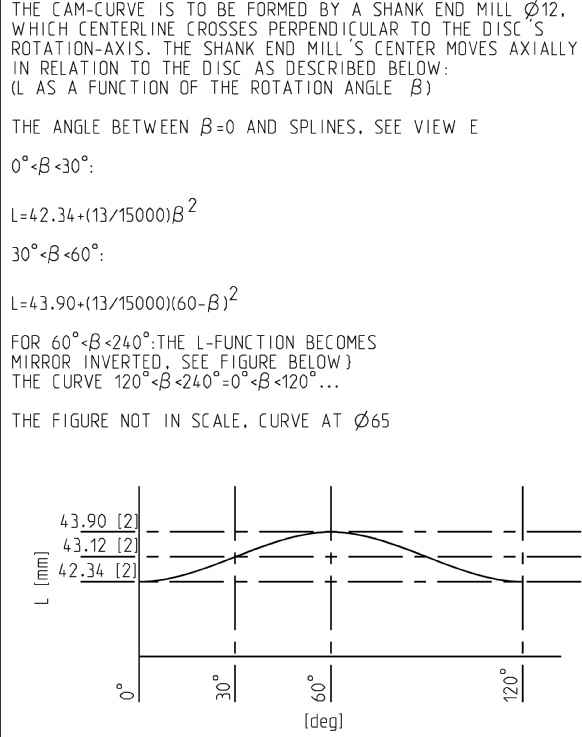

Frage an die Rechenkünstler unter euch. In den Anhängen seht Ihr die Beschreibung der Kurvenfunktion einer Seitenfläche an einem Rotationsteil. Wer kann mir helfen und Beziehungen erstellen.
Karsten

wenn Du schon so ordentliche angaben hast, dann erzeuge dir doch eine Kurve mit Gleichungen (in 2001 letzter Menupunkt beim Kurvenerzeugen). Evtl. mußt Du es in Teilstücke zerlegen, wenn nicht eine Gleichung für den ganzen Kurvenzug möglich ist.

Bei der Kurve mit einem Zylinderkoordinatensystem arbeiten (Kurve GleichunG CSYS wählen Zylinderkoordinaten)
z=0
r=L=42.34+13/5000*(30*t)*(30*t)
theta=360/12*t
Von 0bis 30 entsprict Theta Beta entspricht
Vorausgestzt Beta ist in Grad

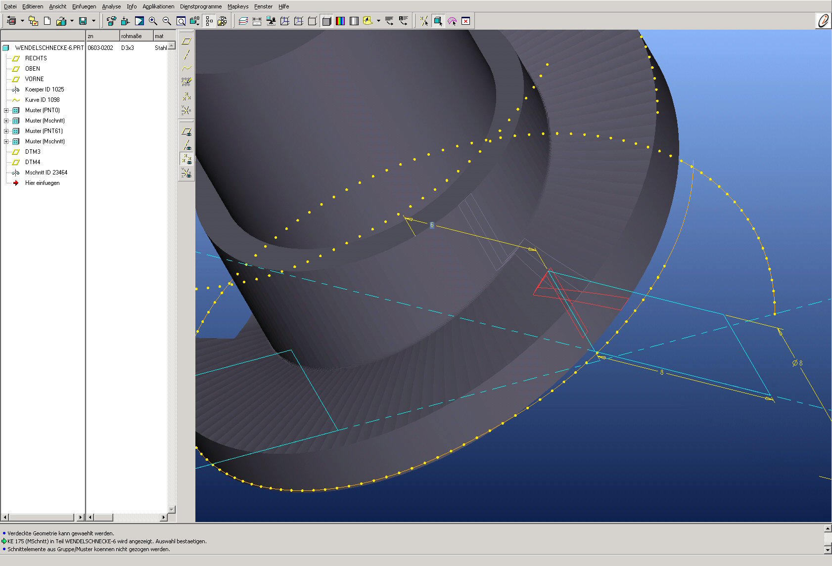

Du hast ein Problem.
Siehe http://ww3.cad.de/foren/ubb/Forum12/HTML/002498.shtml.
Da Pro/E keine 3D-Sweeps kann, hilft Dir auch eine Gleichung für die Kurve nicht zum entgültigen Ergebnis.

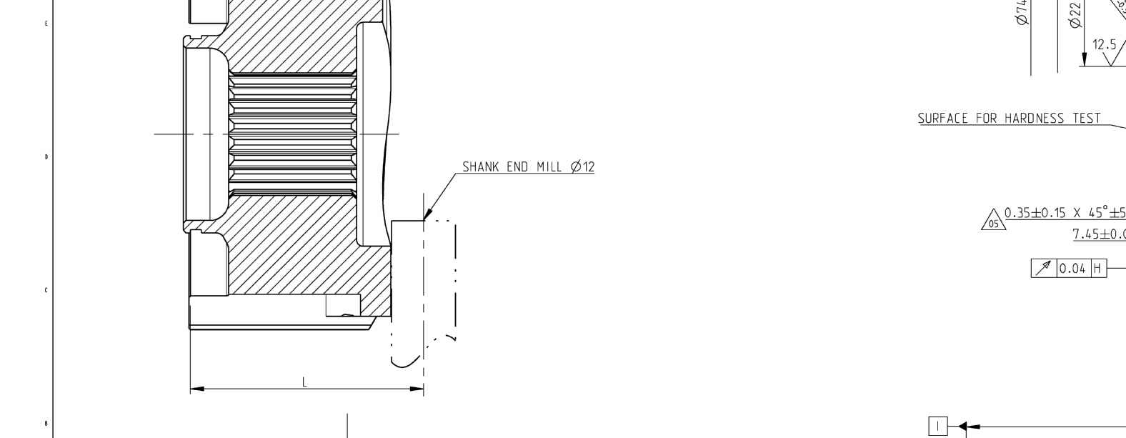

So wie ich es verstehe, beschreibt die Kurve nur die Fräserbahn eines 12er Fräsers.
Was dieser aber real wegfräst, ist ein wenig was anderes, wie von der Leitkurve beschrieben...
Ich habe des öfteren diese Probleme, und helfe mir mit Näherungslösungen.
Methode:
1. Leitkurve erzeugen
2. Punkt auf der Leitkurve erzeugen und mustern
3. Zylinder (Fräserkontur) auf diesen Punkt referenzieren und mitmustern
4. Mit neuen Kurven Flächen erzeugen, die einigermaßen passen und entgültigen Körper erzeugen.
5. In den "Schrei-Raum" gehen, schreien, fluchen, Agressionen abbauen und hoffen, daß die Pro/E-Programmierer bald eine Funktion zur Verfügung stellen, mit welcher das einfacher geht.
6. Schokolade essen, um die beim Fluchen verbrauchten Kalorienen zurückzuführen und wenigstens hier ein paar Glückshormone zu tanken.
Gruß Armin

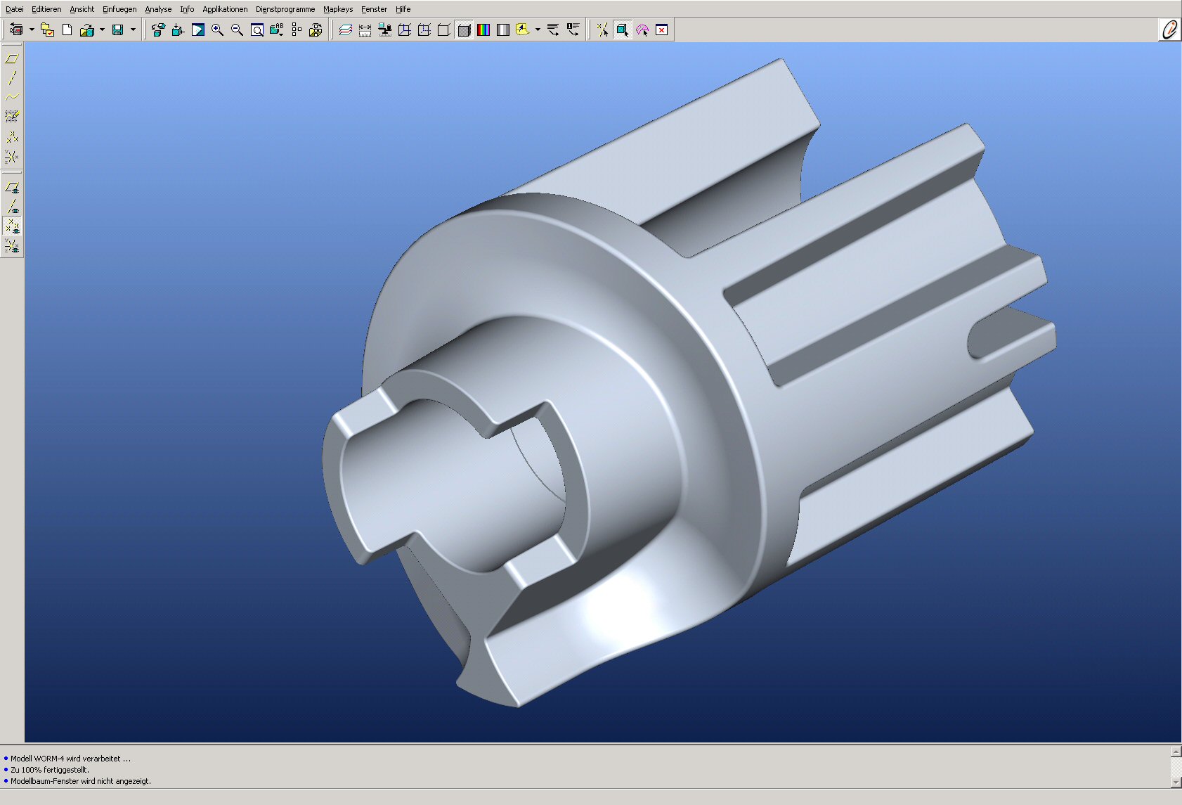

Hier noch ein paar Bildchen zum Problem.
Gruß Armin

Was für ne Laube?
Klar ist die Kurve einfach machbar.
Probleme macht der 3D-Verschnitt durch den 12er Fräser, siehe meine Bilder.
Gruß Armin
