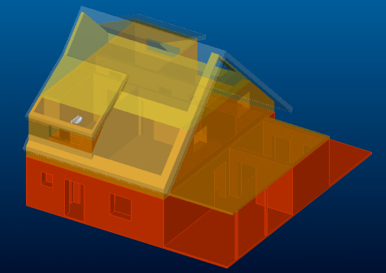

Hallo CAD-Hai!
Es gilt zwar immer noch nachfolgendes Thema für Pre/E und Bauwesen
  http://ww3.cad.de/foren/ubb/Forum12/HTML/003637.shtml
aber ich habe einen Umbau an meinem Haus auch komplett mit Pro/E geplant.
Allerdings beschränkte sich die Planung dabei auf Raumaufteilungen und Flächenberechnungen, sowie Visualisierungen für Baugesuch (die Behörden waren begeistert).
So richtige Baupläne kann man aber nur mit grossem Aufwand erstellen, das die entsprechenden Bibliotheken fehlen.
Allerdings hat ein Ex-Kollege (Jürg liest du das?) von mir sein ganzes Haus damit modelliert. Da gehen mit Hilfe von MDX sogar die Türen auf und das Auto fährt in die Garage...
Mein Mauerwerk hab ich ganz konventionell mit Solids konstruiert.
Ich habe aber auf eine saubere Referenzierung und Strukturierung geachtet, um einfach Alternativ-Varianten erzeugen zu können.

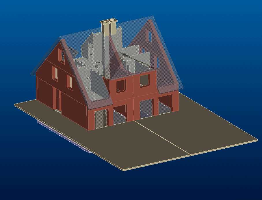

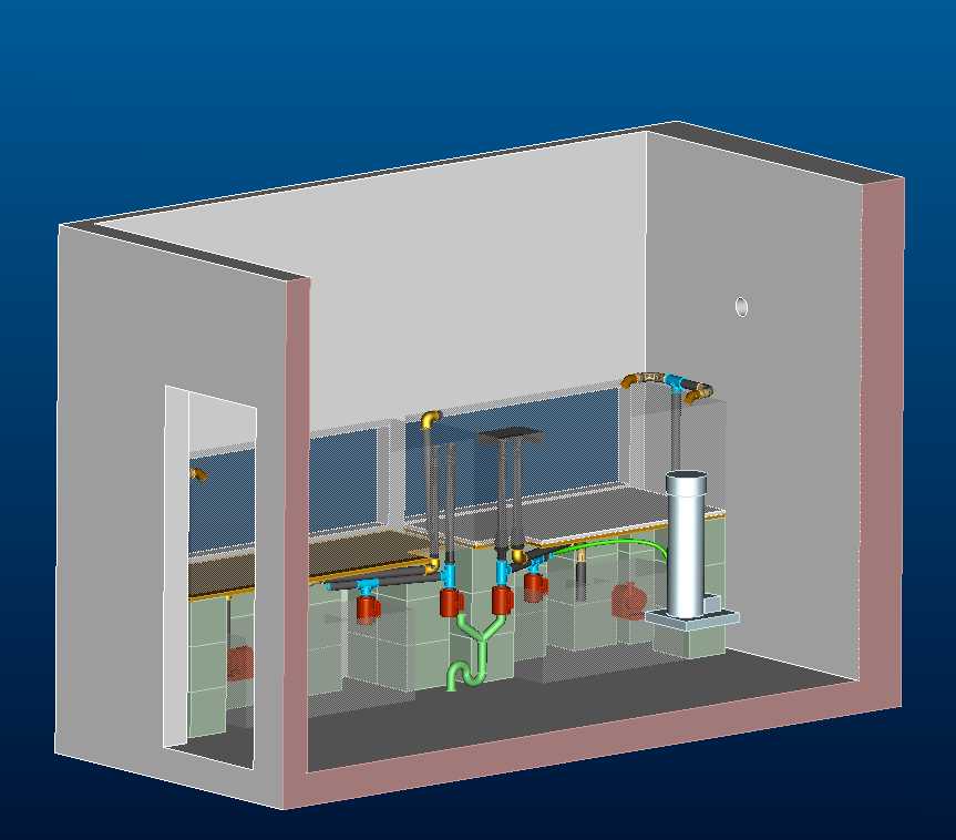

erstellt am: 02. Dez. 2004 08:20    Editieren oder löschen Sie diesen Beitrag!  <-- editieren / zitieren -->   Antwort mit Zitat in Fett Antwort mit kursivem Zitat    Unities abgeben: 1 Unity (wenig hilfreich, aber dennoch)2 Unities3 Unities4 Unities5 Unities6 Unities7 Unities8 Unities9 Unities10 Unities Nur für cad-shark 10 Unities + Antwort hilfreich

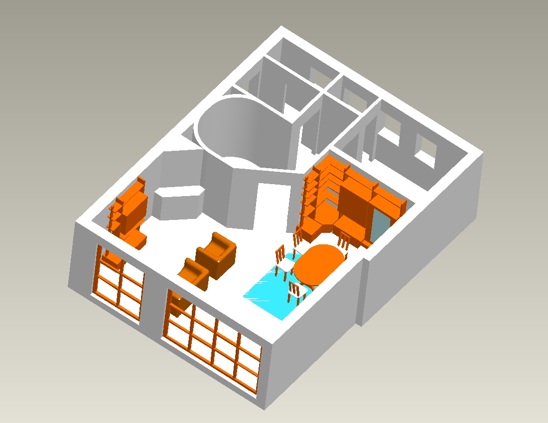

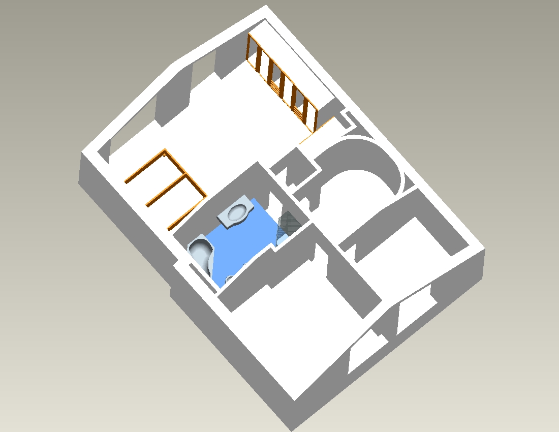

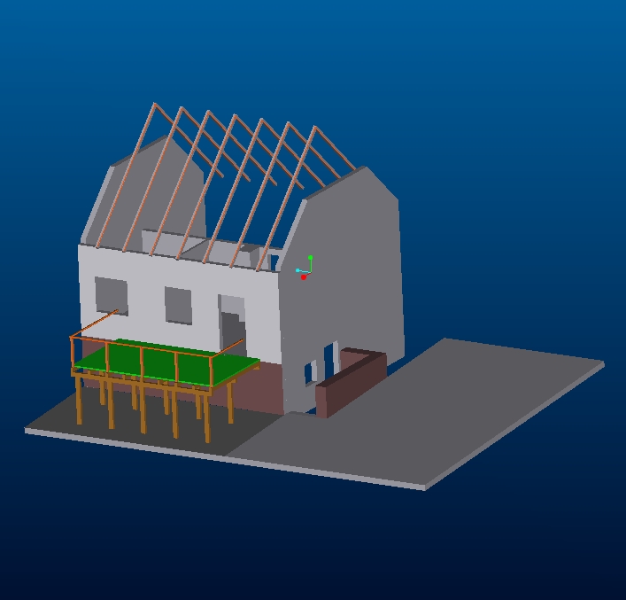

Hallo Shark
Zur Renovierung unseres neuen Reihenhauses habe ich es auf Pro/E modelliert, natürlich nur soweit es zur Renovierung, Anfrage usw. sinnvoll und hilfreich war. Hat man sich die Mühe erst einmal gemacht, ist es zur Diskussion mit Handwerkern oder mit der eigenen Frau sehr nützlich.
Ich habe , wegen der besseren Übersichtlichkeit bei der Einrichtung, die Etagen einzeln modelliert und dann zusammengesetzt.
Ich hänge zwei JPG´s an
roger

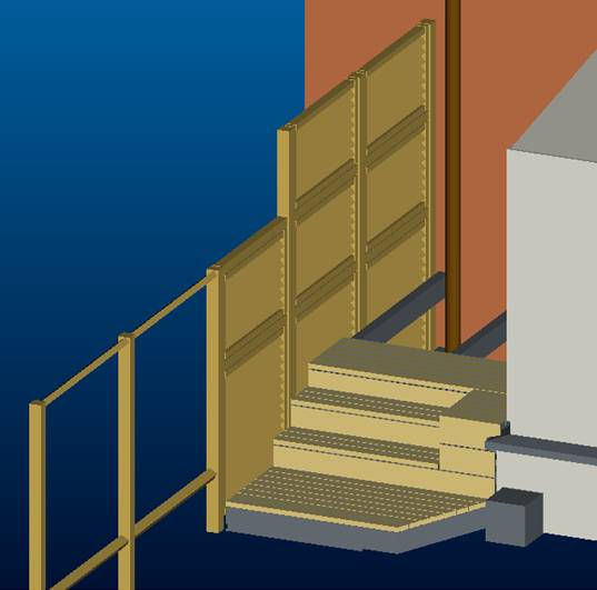

erstellt am: 02. Dez. 2004 08:33    Editieren oder löschen Sie diesen Beitrag!  <-- editieren / zitieren -->   Antwort mit Zitat in Fett Antwort mit kursivem Zitat    Unities abgeben: 1 Unity (wenig hilfreich, aber dennoch)2 Unities3 Unities4 Unities5 Unities6 Unities7 Unities8 Unities9 Unities10 Unities Nur für cad-shark 10 Unities + Antwort hilfreich

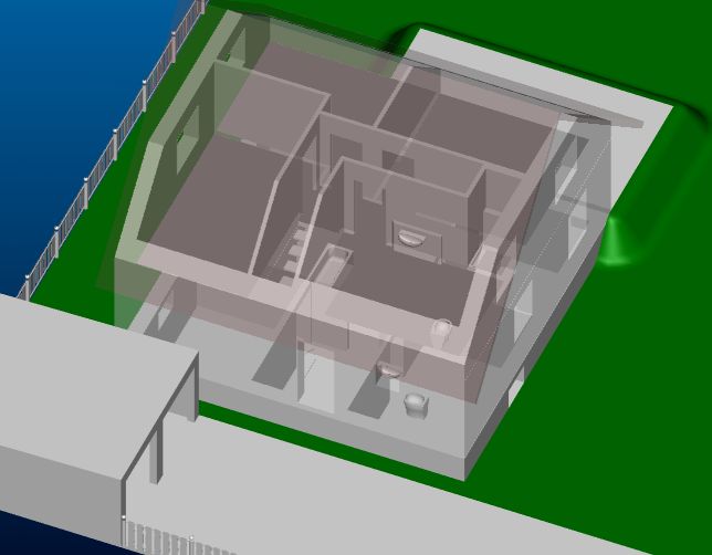

Morgen zusammen,
die Planung unserer Doppelhaushälfte habe ich auch mit Pro/E gemacht.
Die einzelnen Etagen habe ich als einzelne Baugruppen erstellt und kann mir so recht schnell und einfach einen Überblick verschaffen.
Als nächstes werde ich die Raumplanung in Angriff nehmen und dann die Einrichtung, was der wichtigste Teil des Baus sein wird ( zumindest was Frauen angeht ;-)
Mit Pro/E geht das "Häuslebaue" recht gut und macht zudem noch Spaß!

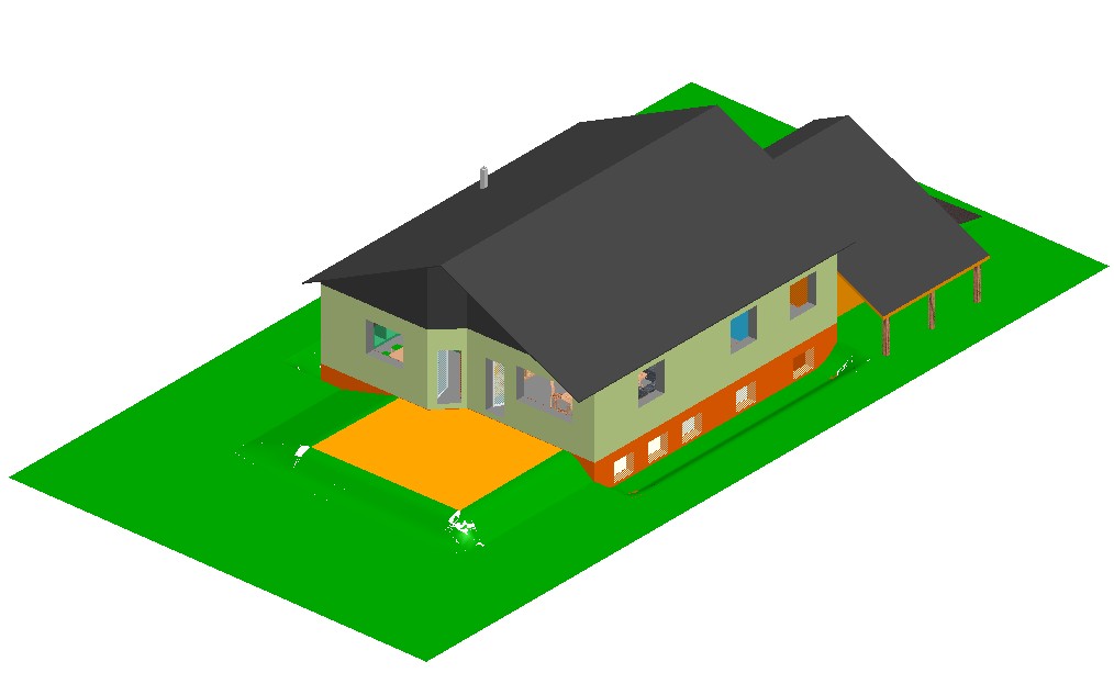

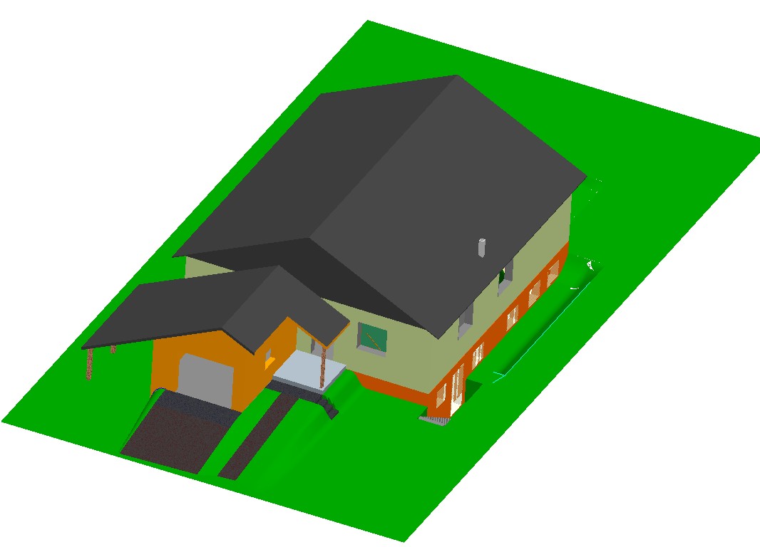

erstellt am: 02. Dez. 2004 08:53    Editieren oder löschen Sie diesen Beitrag!  <-- editieren / zitieren -->   Antwort mit Zitat in Fett Antwort mit kursivem Zitat    Unities abgeben: 1 Unity (wenig hilfreich, aber dennoch)2 Unities3 Unities4 Unities5 Unities6 Unities7 Unities8 Unities9 Unities10 Unities Nur für cad-shark 10 Unities + Antwort hilfreich
Ich habe vor einiger Zeit für meinen Kumpel sein gekauftes Fertighaus nachmodelliert, um später Grundrisspläne erstellen zu können.
Nun habe mein eigenes Haus auch mit ProE geplant. Dabei habe ich die einzelnen Etagen als Einzelteile erstellt, um die jeweilige Etage besser konstruieren zu können und später solche halbtransparente Ansicht erstellen zu können.
Beim Planen der Raumaufteilung war besonders hilfreich gleich die Raumflächen berechnen zu lassen, damit man beim Verschieben von Wänden sofort die neue Größe ablesen kann.

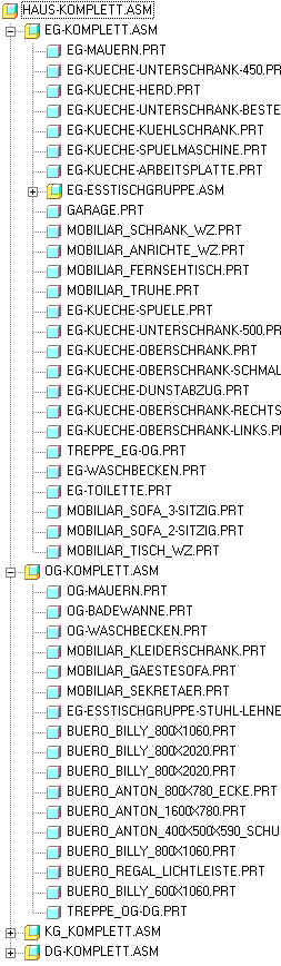

erstellt am: 02. Dez. 2004 09:01    Editieren oder löschen Sie diesen Beitrag!  <-- editieren / zitieren -->   Antwort mit Zitat in Fett Antwort mit kursivem Zitat    Unities abgeben: 1 Unity (wenig hilfreich, aber dennoch)2 Unities3 Unities4 Unities5 Unities6 Unities7 Unities8 Unities9 Unities10 Unities Nur für cad-shark 10 Unities + Antwort hilfreich
Hi Shark,
ich habe mein Haus auch nach dem Baugruppenprinzip aufgebaut:
- Etagen als Baugruppe
- Innerhalb der Etagen einfache Bauteile (siehe Screenshot des Modellbaums)
Generell gab´s keine Probleme, alles klappte gut. Speziell die Planung der vorhandenen Küche war super: alle Komponenten einzeln modelliert und dann in der Baugruppe gucken, ob´s und wie´s passt!
Irgendwann waren dann einmal alle Möbel fertig und das virtuelle Haus eingerichtet... natürlich lange vor dem Umzug.

hallo
ich habe mein Haus auch im ProE (WF2) geplant.
sollte interesse an der inneneinrichtung bestehen,
so stell ich´s gern mal rein.

eigendlich wollte meine frau nur eine terrasse haben ;-)
hab mir dann ein paar maße abgegriffen, so entsteht auch mein häus`chen in proe. ist noch im rohbau ;-)

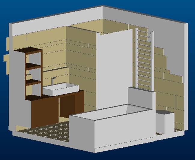

Mahlzeit!
Gute Frage - würd mich auch interessieren.
Anbei meine Hütte - Habe das Modell u.a. genutzt, um die Ausrichterei der Fliesen zu Pro/Bieren. Das erspart n Haufen Verlegearbeiten!
Wir hatten nie 'ne Schulung in Pro/E; Wir hatten nie 'ne Schulung in Pro/I; Wir haben keinen Wartungsvertrag; Wir haben keinen Admin; Wir haben trotzdem Spaß!

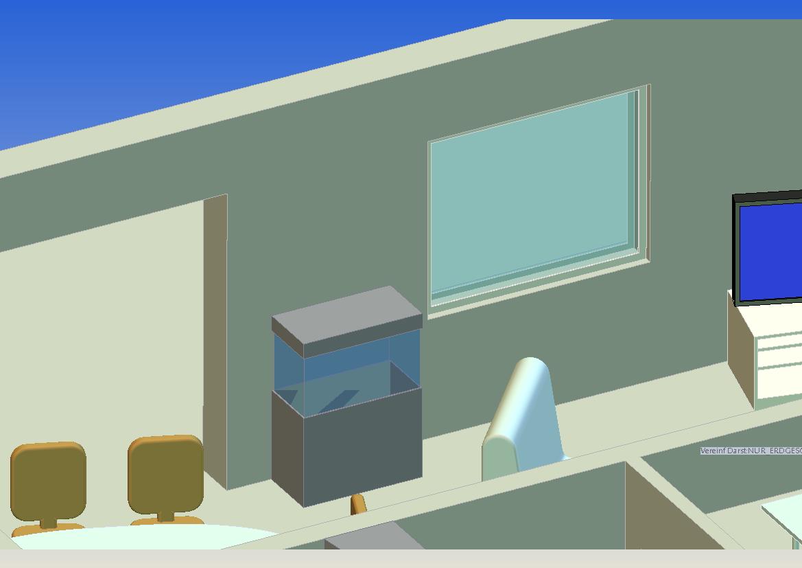

Mit einem Pool könnte ich dienen - allerdings nur mit einem Indoor-Fisch-Pool (Aquarium).

... allerdings nur mit einem Indoor-Fisch-Pool (Aquarium). ...
Also Michael,
von Dir hätte ich ja schon erwartet, dass Du Deine Frischwasserverschlauchung mit Pro/Piping darstellst. Wenn ich mich nicht irre war da doch so eine kleine Sauerstoffflasche rechts unter dem Pool?

Original erstellt von Wyndorps:
von Dir hätte ich ja schon erwartet, dass Du Deine Frischwasserverschlauchung mit Pro/Piping darstellst. Wenn ich mich nicht irre war da doch so eine kleine Sauerstoffflasche rechts unter dem Pool? :D
Jaa, ich war auch ein bisschen enttäuscht, als ich meine "alten" Daten angeschaut habe...
Ich denke, da müssen noch ein paar Feinheiten mehr rein - mal schauen wann ich die Zeit finde!
Die angesprochene Co²-Flasche wäre ein schöner Anfang...
Den Garten habe ich übrigens nicht mit Pro/E geplant - aber wenn jemand ein paar Bäume und Büsche rein stellt, hole ich das nach.

Auch ich habe den Umbau unseres Häuschens mit Pro/E geplant und es hat bestens funktioniert  .  Auch im Garten war es eine große Hilfe.
Hab mal Bilder vom Bad und von der kleinen Holzterrasse mit Sichtschutz angehängt.
Übrigens, man kann schon bei manchen Sanitärherstellern die Gegenstände in 3D downloaden
Grüssle aus Franken
Susi

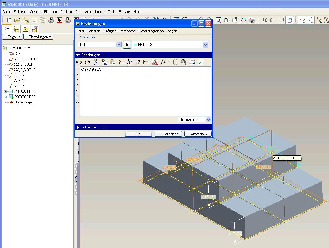

Meine ProE-Kentnisse:
Bisher habe ich noch keine Baugruppen konstruiert die untereinander referenziert sein sollten bzw. ich habe nur einfache Bauteile gemacht.
Ich habe mir eine Skizze mit Grundriss vom Grundtück erstellt.
Meine Frage:
Wie baue ich die Baugruppe auf, so dass die weiteren Etagen bei späteren verschieben bzw. größe ändern sich mitändern?
Als Bsp. Kellerboden erstellen mit Bezug zum Grundstück und anschließend die einzelnen Stockwerke die allerdings dann auf dem Kellerboden referziert werden sollen.
Wer kann mir eine Kurzanleitung geben?
Vielen Dank schon mal!
Gruß Klaus

das Stichwort mit dem du die Pro/E Hilfe und die Forensuche füttern solltest heißt Beziehungen.
Zugriff erfolgt über Tools->Beziehungen... Der Rest erklärt sich übers Bildchen.
MfG, Ben
