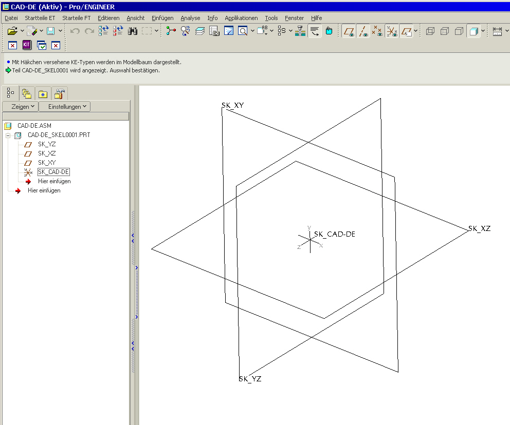

Hallo alle zusammen
Jahrelang bin ich ohne ausgekommen. Jetzt ist es soweit. Ich meine die Baugruppenkonstruktion mit Hilfe der Skelettechnik.
Die Handbücher und ergänzenden Unterlagen geben darüber nur sehr wenig Aufschluss. Daher meine Frage, wer hat Erfahrungen mit dieser Konstruktionstechnik. Insbesondere interessiert mich, welche Vorteile bietet diese Technik gegenüber der "normalen" Baugruppenkonstruktion? Wie verläuft die Interaktion der einzelnen Komponenten der Baugruppe untereinander (über Beziehungen und Pro/Programm Anweisungen)?
Hintergrund ist folgender:
Ich habe eine Oberbaugruppe, die alles steuern soll. In dieser Baugruppe befinden sich wieder Baugruppen, die auf die Parameter der Oberbaugruppe zugreifen sollen. Ich habe das ganze schon mit der herkömmlichen Baugruppenkonstruktion verwirklicht, habe aber das Problem, das zirkulare Referenzen entstehen, d.h. bei Änderungen in der Oberbaugruppe erfolgen Änderungen in der Unterbaugruppe, was zur Folge hat, das diese Änderungen wieder die Oberbaugruppe verändern müssten. Dieses erfordert aber eine weitere Regeneration. Kann man durch die Skelettechnik sowas vermeiden?
Über jegeliche Informationen und statements wäre ich dankbar.

Ich kann mir nicht vorstellen ohen Sklett-Technik in ProE zu arbeiten.
Ich nutze allerdings ein normales ProE-Teil als Sklettmodell (nicht die ProE Sklettfunktionalität).
Dieses Sklett baue ich in die oberste Baugruppe ein.
Alle anderen Teile und Baugruppen beziehen sich dann ausschlieslich
auf dieses Sklett.
In diesem Sklett wir die gesamte Konstruktionsabsicht abgebildet.
Mit Ebenen, Koordinatensys. zum Einbau und Referenzierung anderer Teile und Baugruppen. Weiterhin kannst Du Flächen und Bezugskurven verwenden, um das Sklett weiter aufzubauen.
Im Beziehungseditor können noch Komentare und mathematische Fuktionen eingefügt werden, um Berechnungen durchzuführen oder Restriktionen festzulegen.
Auch sehr Hilfreich sind 3d notizen an verschiedenen Konstruktionselementen festzumachen, die durch Eingabe von Werten das Sklettmodell steuern.

Ich persönlich nutze die Technik ab und zu mal in "normalen" Baugruppe und immer in Schweißgruppen mit roh- fertigteilproblematik.
Der IMHOIn my humble opinion = Meiner bescheidenen Meinung nach größte Vorteil liegt in #Dienstprogramm#Referenzsteuerung.
Besser und übersichtlicher kann man Referenzen nicht handhaben.
Der IMHOIn my humble opinion = Meiner bescheidenen Meinung nach größte und einzige   Nachteil liegt in der Zeichnungsableitung von Skelettgesteuerten Bauteilen. Die Seklettgeometrie übernehme ich mittel #ExtCopieGeom ins Part und da liegt der Hase im Pfeffer. Die Kanten die dann über die #ExtCopieGeom gesteuert werden haben in der Zeichung über #ZeigenWegnehmen keine Bemassung   . Die muss dann manuell rangefummelt werden.
Alles andere wird sicher eine schier endlos andauernde Diskussion über Strategien, wie man Baugruppe aufbaut und deren Referenzen handhabt
Grundsätzlich würd ich sagen das man Sklette immer dann zum Einsatz bringen sollte, wenn Top-Down konstruiert wird.
Deine Zirkularreferenzen kannst Du mit der Skletttechnik enventuell in den Griff bekommen. Das Skelett der Oberbaugruppen  muss dann die "zirkulierenden" Referenz aus der Unterbaugruppe (vielleicht in Form einer Kurve) enthalten, damit die Beziehung in einer Regenerieung gelöst werden kann. Die Referenz (in meinem Fall jetzt die Kurve) übergibst Du dann per #ExtCopyGeom an die Unterbaugruppe und referenzierts die Unterbaugruppe an eben diese übergebene Referenz aus der Oberbaugruppe. Ob Du es schaffst, die Konstruktionabsicht sauber ins Skelett zu bringen um Oberbaugruppe und Unterbaugruppe so zu steuern wie Du willst kann ich von hier nicht beurteilen.

@beere: Warum übernimmst du das gesamte Skelett nicht über z.B. externe Vererbung in deine Komponenten? Dann sind alle Skeleton-Bemassungen auch im Teil und demzufolge auch in der Zeichnung anzeigbar.
@VolkerE: Ich verstehe auch nicht, wieso du als Skelettteil ein normales Teil verwendest, weil folgende Nachteile auftreten.
a) wird in der Stückliste angezeigt
b) beim Regenerieren der Baugruppe wird bei jeder externen Referenz einer Komponente das einfache Skelettteil regeneriert, ein richtiges nicht.
c) In einem richtigen Skeleton-Part kannst du auch Volumengeometrie erzeugen, welche bei den Masseeigenschaften nicht berücksichtigt wird. Z.B. als Entwurf einer Baugruppe oder als Vereinfachung einer Baugruppe zum Zusammenbau in übergeordnete.

Ich hab es jetzt mal so gemacht, wie es Volker beschrieben hat. Habe in der obersten Baugruppe, als erstes Teil ein Teil erzeugt, das nur Bezüge hat, die dann alle anderen Unterbaugruppen und Teile steuern.
Ich hatte erst vor, das ganze als Skelett zu machen, habe aber dann davon abgesehen, da wir zum Kopieren der Baugruppen, Teile und Zeichnungen eine Hilfsapplikation geschrieben haben, die nachschaut ob Baugruppen, Teile und Zeichnungen mit gleichem Namen vorhanden sind. Diese werden dann zusammen kopiert. Ist eine sehr nützliche Applikation. Leider werden Skelette nicht berücksichtig, d.h. ich muß sie immer nachträglich umbenennen. Da diese Baugruppen auch meinen Kollegen später als eine Art Master zur Verfügung stehen soll, habe ich die Befürchtung , das der Ein oder Andere das Umnenennen vergißt.
Wie ist das eigentlich mit der Regenerierung von Skellten? Wann und in welcher Reihenfolge erfolgt die Regenerierung? Werden hier Skelette gegenüber "normalen" Teilen gesondert behandelt?

Vieles und Wichtiges ist schon gesagt worden, aber wenn ihr schon neu mit Skeletten anfangt, finde ich noch ein paar Tipps dazu wichtig:
- Baugruppenbezüge und Skelette vertragen sich wegen der Unübersichtlichkeit und der Gefahr von falschen Referenzen eher schlecht, also am besten eine entsprechende Startbaugruppe OHNE Bezüge erzeugen, und am Anfang mittels Mapkey ein Skelett mit den Skelettbezügen einbauen. (Leider ist Pro/E auch in Wildfire noch nicht in der Lage, Standard-Startbaugruppen mit Komponenten zu bedienen...)
- Baugruppenbezüge nur noch erzeugen wenn man sie braucht (Baugruppenquerschnitte usw.)
- Koordinatensysteme verwenden: Unterbaugruppen (mit Skeletten) konsequent mit Koordinatensystemen auf das nächst höhere Skelett einbauen. Dies ist am Anfang gewöhnungsbedürftig aber enorm flexibel (Einbau, Austausch, Variante, Bewegung)
- Innerhalb Unterbaugruppen konsequent keine externen Referenzen erzeugen, auch keine Einbaureferenzen. ALLE BENÖTIGTEN EXTERNEN REFERENZEN in das eigene Skelett (mittels Kopy Geom)kopieren.
Einfacher ausgedrückt: Jede Unterbaugruppe muss aufrufbar sein, ohne dass sich Teile der Nachbarbaugruppen im Speicher befinden!
- Skelett Bezüge wegen Übersichtlichkeit entsprechend benennen, z.B. SK_XY; SK_XZ usw.
- Hierarchisches Folienkonzept einbauen, damit in Baugruppe schnell nur Bezüge von Skelett ... angezeigt werden kann.
So, das wars für's erste, frohes definieren!

Ich habe gerade mal wieder durch Zufall nach Skeletten gesucht und bin gleich wieder von dem Thema fasziniert - auch wenn ich mit der Verwenung der unterschiedlichen CopyGeoms, Vererbung usw. noch teilweise Probleme beim regenieren habe.
Ich bin mal gespannt wie viele der User durch das Projeckt Hausbau für das Thema interessieren lassen.
Ich jedenfalls würde gerne mehr sehen und lesen, eventuell kann ich von meinem noch bescheidenen Wissen auch etwas beitragen.
