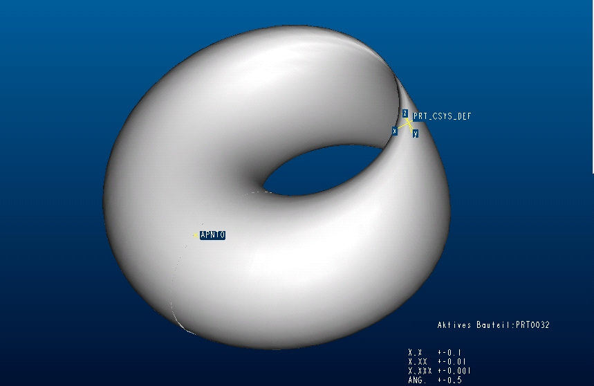

Hab da ein ganz merkwürdiges Problem beim Ziehen einer Spirale.
Folgender Hintergrund:
Ich habe eine Baugruppe. In dieser Baugruppe ist ein Bauteil eingebaut. Ich erzeuge nun in dem Teil mit #Ändern#Teil ändern, Punkte in dem Bauteil, die Baugruppeneckpunkte referenzieren.
Jetzt gehe ich in das Teil und versuche eine Spirale, durch Achse, rechts, konstante Steigung zu erzeugen. Zugprofil erzeugt. Beim Schnitt will ich die Punkte aus der Baugruppe als Referenzen verwenden. Geht auch zum Teil, nur das Ergebnis ist keine Spirale, sondern irgend etwas Merkwürdiges. Schön und gut, dachte, vieleicht liegts am Querschnitt. Also nur noch einen Punkt benutzt, als Mittelpunkt und einen Kreis drumgezeichnet, entspricht ja dem Draht einer Spirale. Das Ergebnis ist neben zu sehen.
Benutze ich keinen der Punkte als Referenz, wird alles richtig gemacht.
Hat vieleicht schon jemand  eine ähnliche Erfahrung gemacht? Handelt es sich hier um einen Bug, oder ist die Funktionalität für externe Referenzen gar nicht vorgesehen?
Wäre nett, wenn jemand das ganze mal nachvollzieht und das Ergebnis bekannt gibt.
Übrigens 2001 WV150
Olaf

PS: Nichts desto Trotz, bekomme ich es immer wieder hin (siehe neben)

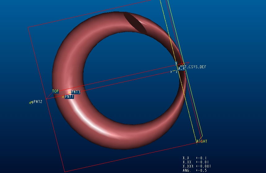

test1.zip
Hallo nochmal
Kann mal jemand versuchen in dem beigefügten Beispiel eine vernünftige Spirale zu erzeugen? Bei mir gehts nicht.
Olaf

Lösche einfach mal die Referenzen (4 Bezugspunkte) in der Skizze, dann klappts.
Er kann natürlich nicht die die Ausrichtung wärend des Wendelns halten, daher der Fehler!
