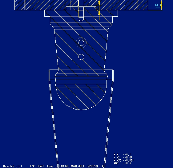

Hallo zusammen
sorrry dass ich das alte ding noch mal aufwären muss, ab irgendwie hab ich da was nicht richtig verstanden.
http://ww3.cad.de/foren/ubb/Forum12/HTML/001248.shtml
mein problem:
ich will das Bauteil Trichter unten mit der linienart ..- darstellen
Beim AutoCAD kannich einfach den linientyp und auch noch die linienstärke andern.
ich bin ja auch schon NUR mit der linienart zufrieden ;-)
dann hab ich auch keine table.pnt gefunden !wie kann ich mir so eine anlegen ?? in der din.dtl ?

@andreas,
also normal kannst du bauteile in baugruppen mit phantom transparent darstellen lassen. das ist dann die -.. linie. unter ansicht-darstellung-bauteildarstellung-stil...
... oder habe ich dich missverstanden?

@all,
hier vielleicht nochmal was zur erklaerung von den table.pnt
'Vorgeschlagene Verfahrensweise zur Erzeugung der Datei "table.pnt" und zum Einstellen von Standardstiften'
http://www.ptc.com/cs/gr_23/howto/plt522/plt522_g.htm

hey...super hagen123
genau das brauchte ich...DANKE
