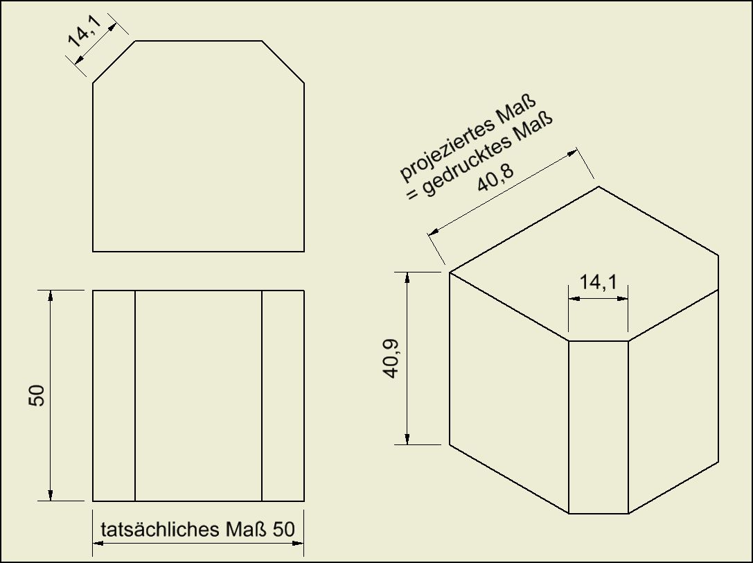

Hallo erstmal vielen Dank für die Antwort.
Leider ist mein Problem ein anderes.
Wenn man jetzt ein Bauteil in Inventor zeichnet und dann in eine .idw überträgt wird die 3D Ansicht mit verkürzenten schrägen Kanten dargestellt, wobei es keine Kantenverkürzung in der Isometrie gibt.
Ich habe ein Bild angehängt welches mein Problem verdeutlicht.
Das tatsächliche Maß von 50 wird in der 3D Ansicht nicht in seiner wahren Länge dargestellt sondern verkürtzt (projeziertes Maß).
Die Zeichnung ist noch nicht gedruckt worden, das ist nur ein Screenshot von der .idw.

Also es geht nicht um die Bemaßung des Bildes die habe ich eigentlich nur zur Verbesserung der Verständlichkeit eingefügt.
Wenn man jetzt einen Würfel mit Kantenlänge 50mm zeichnet, die Isometrische Ansicht auf ein Blatt erzeugt im Maßstab 1:1,
und dieses dann ausdruckt, mit der Optionen Modell 1:1,  dann sind die schrägen Kanten nicht 50mm sondern verkürzt abgebildet.
Und genau das ist mein Problem ich brauch wahre Länge aller Kanten.

habe eben einmal selbst den Würfel konstruiert und nachgemessen. Komme auf genau 40,825mm Kantenlänge.
Wieso das so ist, habe ich auch keine Ahnung.
In einer isometrischen Ansicht sollte das Seitenverhältnis 1:1:1 sein. Außerdem die Winkel alpha und beta gleich 30° sein.
30° ist in der Zeichnung gegeben, aber das Seitenverhältnis stimmt irgendwie nicht.

Hallo Zusammen,
ich hab die letzten Antworten einmal verfolgt und habe das Gefühl, dass der einzige, der die Frage richtig aufgefasst hat "MacFly8" war bzw. ist.
Der Screenshot von "Neulinger" war nur zum Verständnis. Er hat keine projektionsbezogene Bemaßung eingestellt. Die Bemaßung im Screenshot wurde manuell bearbeitet um die Schilderung des Problems zu unterstützen.
Die Aussage des Screenshots:
Wird ein Würfel mit einer Kantenlänger von 50mm konstruiert, und eine Ansicht im M 1:1 in der .idw erzeugt, liefert der Inventor beim vermaßen der 3-Tafel-Projektion die korrekte Maßzahl (50mm) und lässt die Kantenlänge auch im Plot so darstellen. Wird nun zusätzlich die isometrische Darstellung des Würfels im M 1:1 abgleitet und ein Maßlinie platziert, wird die Maßzahl "50" angezogen (richtig!), jedoch wird auf dem Plot sehr schnell deutlich, dass die Kantenlänge auf dem Blatt nur 40 mm beträgt, wie dies auch auf dem angehängten Bild von "MacFly8" zu sehen ist. Deshalb ist die Frage, warum werden die Kantenlängen in der 3-Tafel-Projektion richtig und in der isometrischen Darstellung falsch abgeleitet, obwohl bei der isometrischen Darstellung von Bauteilen gilt:
X : Y : Z
1 : 1 : 1 (!)
X-Achse: 30° | Y-Achse 30° | Z-Achse 90°
..und ob es eine Lösung gibt, die dieses Problem behebt? So dass nicht erst mit einem M 1,25:1 skaliert werden muss. (Was auch nur dann funktioniert, wenn das darzustellende Bauteil keine schrägen Flächen aufweist)
Viele Grüße,
Lukas

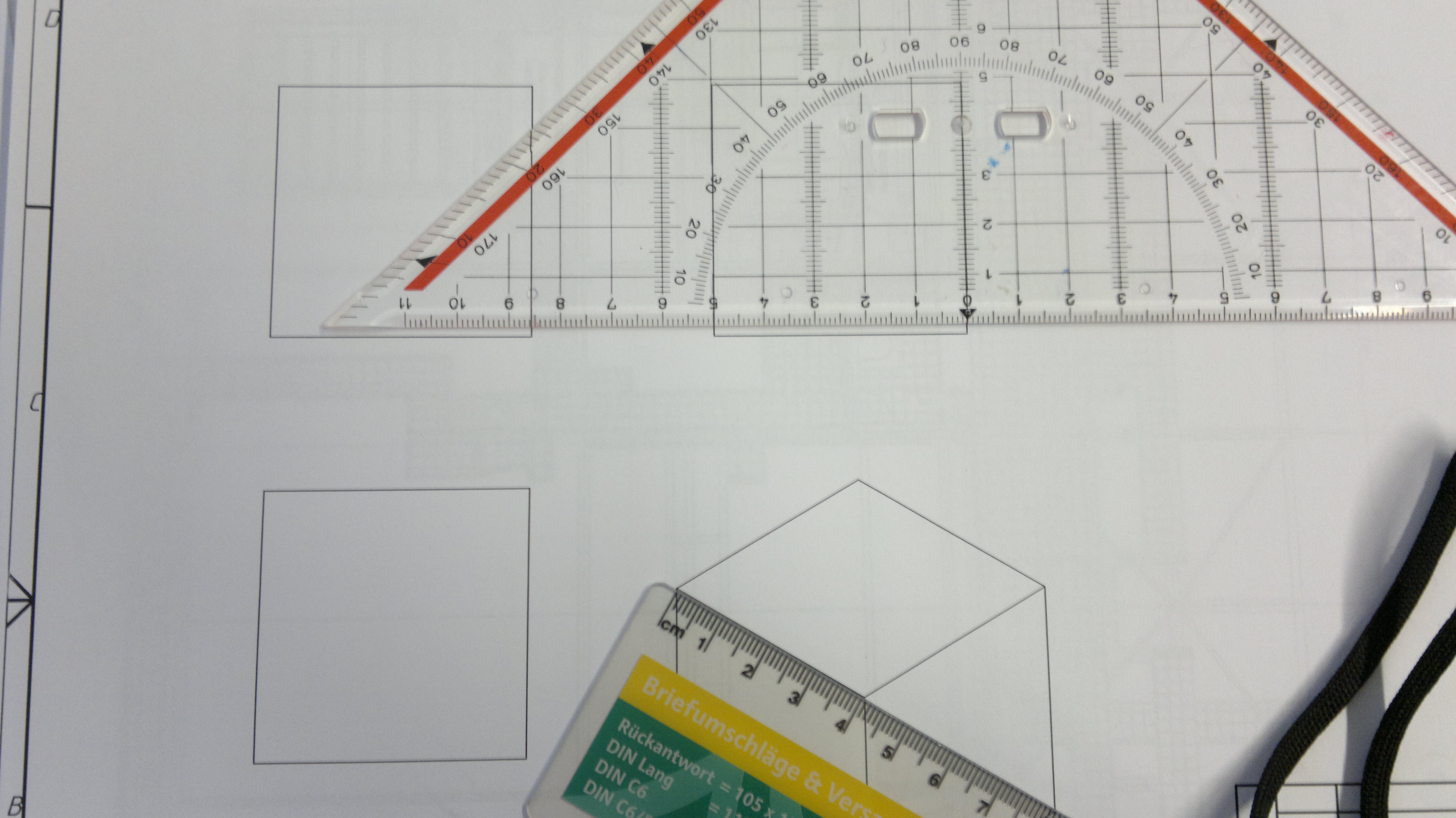

Ich habe gerade nicht viel Zeit, aber kurz mal einen älteren Beitrag von mir herausgesucht:
http://ww3.cad.de/foren/ubb/Forum50/HTML/007109.shtml#000008
Dieser Beitrag, bzw. der gesamte Thread sollte etwas Licht ins Dunkle bringen. Man bedenke aber, dass damals die Bemaßung immer nur die Projektion bemaßen konnte, das Messen aber die wahren Längen und Abstände im Modell anzeigt.
Hätten in der von Neulinger geposteten Zeichnung die 50mm-Kanten in der Isometrie die "richtige" Länge, hätten die 14,1mm-Kanten eine "falsche" Länge. Ein Isometrie, bei der alle Katen die richtigen Längen haben gibt es nicht.
IV bildet jede Ansicht so ab, dass sich in den zur Blattebene parallelen Ebenen die richtigen Längen ergeben.
Michael Puschner

X : Y : Z
1 : 1 : 1 (!)
Sorry aber hier scheint es ein Probleme mit der Begrifflichkeit zu geben.
Dies ist keine Maßstabsanzeige sondern eine Angabe zum Verhalten der Achsen zueinander, also eine Verhältnisangabe, und so macht der Inventor das auch richtig. Am Iso Würfel 50x50x50 auf dem Blatt gemessen sind die Kanten alle im Verhältnis 1:1:1.
Was nicht stimmt ist die Angabe des Maßstabs 1:1 vom Modell, da der Würfel 50 durch ca.40 ist. Also 1:0,8 oder 1,25:1.

Doch, doch, selbst die Maßstabsangabe 1:1 stimmt. Das zeigen ja meine Bilder in dem von mir vorhin verlinkten Beitrag.
Man braucht nur mal eine Kugel in parallelen und isometrischen Ansichten im Maßstab 1:1 abzubilden. Sie hat immer den selben Durchmesser.

ahh Danke Michael.
Lang lang ist es her.
Mir war zwar bewußt das aber nicht mehr warum.
Richtig logisch wird es dann wenn man es mal wieder zufuß macht.
Die wahre Länge befindet sich dann s.B. grün gestrichelt.
MfG Marcus

In der orthogonalen Axonometrie gilt grundsätzlich für die Verkürzungen E der Körperachsen x,y,z
Ex^2 + Ey^2 + Ez^2 = 2
In der Isometrie als Sonderfall der Axonometrie mit Ex = Ey = Ez (also 1:1:1) ist somit
3 * E^2 = 2 und  damit E = Wurzel(2/3) = 0,8165.
Das ist der o.g. Faktor.
Grüße Jörgen

Original erstellt von Pisarz:
= Wurzel(2/3)
Und war auch früher der Reziprokfaktor für die AK, um eine Isometrie mit "richtigen" Maßen abzubilden, - aber daran können sich wahrscheinlich nur mehr Wenige erinnern  ...
