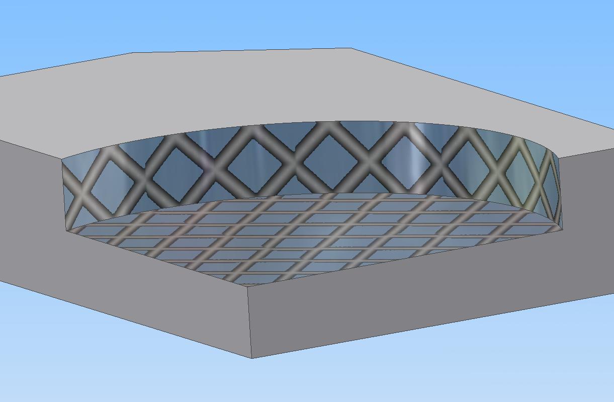

Hallo zusammen
Ich suche eine möglichkeut einen ausgeschnittenen Teilbereich an einem "ipt" transparent darzustellen ohne dass ich das ipt teilen muss und ohne in der Baugruppe wieder zusammenzubauen.
Wer kann mir dabei helfen?
Marcel

die einzige Möglichkeit, die ich bis jetzt rausgefunden habe ist die, Flächen oder Flächensegmenten eine transparente Textur zuzuweisen, die so klein wie möglich skaliert werden muss.
Sieh aber IMOIn my opinion = Meiner Meinung nach nich optimal aus

Also,
hab´s nochmal ausprobiert, jetzt aber mit einer selbstgemachten bmp, die nur einfarbig rosa, Pardon margenta war, die dann den anderen Texturen zugefügt(Format xxxx&.bmp)
dann diese Textur einer Teilfläche zugeordnet. Klappt. Auch in der BG
Andreas
[edit]
hier noch das Bild zum Thema
[/edit]

Hallo Andreas
Ja sieht gut aus. Funktioniert bei mir aber nicht. Die Texture wird angezeigt, aber nicht Transparent obwol ich es transparent eingestellt habe. Kannst Du mal ein Muster reinstellen. Möglicherweise liegt es an den Einstellungen.

Hallo Marcel,
zum Probieren könntest Du eine von den transparenten Texturen einfügen, die schon im IV drin sind (zB Screen_2&.bmp).
Dazu kannst Du in der ipt die gewünschte Fläche mit dem "Trennen" -befehl aus einer grösseren Fläche herausscheiden.
Danach musst Du dieser so entstandenen Teilfläche einen neuen Farbstil zuweisen, den du zuvor oder danach mit der (halb)-transparenten Textur belegst. Du kannst aber auch einfach die Teilfläche mit dem Befehl "Fläche löschen" entfernen.
Wenn Dir das dann noch nicht gefällt, kannst Du eine Halbtransparente Bitmap aus dem entsprechenden IV Verzeichnis kopieren und mit MS-Paint beliebig bearbeiten, Hauptsache die bmp wird im Format ....&.bmp gespeichert und hat die Grundfarbe Margenta.
Ich habe eine bmp erzeugt, die auf der Grundfarbe einige weiße einsprengsel hat; die nehmen dann die gewünschte Farbe im Modell an.

Original erstellt von Andy-UP:
... Hauptsache die bmp wird im Format ....&.bmp gespeichert und hat die Grundfarbe Margenta ...
Magenta muss es nicht sein, es wird die Farbe als transparent angesehen, die das Pixel in der unteren rechten Ecke hat. Daher erscheint auch bei transparenten Texturen (--&.bmp) die Spalte ganz rechts und die Zeile ganz unten nicht auf dem Bauteil.

"Trennen" kannst Du mit IV natürlich auch. Du brauchst nur eine Fläche (selbst extrudiert, rotiert oder Arbeitsfläche), die Dein Bauteil schneidet. Dann kannst Du entweder etwas von deinem BT abschneiden oder Bauteilflächen auftrennen und diese neuentstandenen Flächenteile auch separat modifizieren. Fläche anklicken, RMK, Eigenschaften.

... aber mit dem Trennen und so ... Kann bitte jemand mal ein IPT (Diva8) für mich einstellen? ...
Hier ein Beispiel aus den oben angegebenem Links (Transp_&.bmb in die Textur-Bibliothek übernehmen).
Und auch von mir: Willkommen bei CAD.DE und AUGCE!
@Andy-UP:
Eine Fläche zum Trennen braucht's nicht, eine Skizze tut's schon.

Ich glaube etwas funktioniert bei mir nicht.
Diese Optionen kenne ich alle, aber bei mir geht es nicht.
Ein ganzes Bauteil kann ich problemlos transparent darstellen. Wenn ich es dann mit einzelnen Flächen versuche, zeigt es mir die Texturen an, aber sie sind nicht Transparent.
Stelle doch ein Teil rein, so dass ich nachvollziehen kann was bei mir nicht funktioniert.

Hallo Rudi, Du musst die gewünschte Fläche auswahlen, dann rechte Maustaste und "Eigenschaften" auswählen. In dem Fenster kannst Du dann diese bestimmte Fläche mit einer anderen Farbe belegen. Diese Farbe hast Du vorher oder nachher mit der transparenten Textur versehen.
@Marcel
hier das gewünschte Beispiel. Musst aber auch die angehängte BMP in den Ordner surfaces kopieren.

Hallo Rudi,
Mit "Format - Farben"!  einen neuen Stil erzeugen.
Oberflächenbeschaffenheit auswählen, wie von Andy oben beschrieben.
Dann die einzelnen Flächen auswählen, RMK, Eigenschaften und den neu erzeugten Flächenfarbstil auswählen, fertig.
mfg Robert

Immer noch kein Erfolg!
Hier das Bild, wie es bei mir aussieht.
Marcel

Hmmmm.
Versteh ich nicht. das ist ganz offensichtlich die Textur, die ich erzeugt habe, nur daß das Margenta nicht durchsichtig wird. Wechsel doch mal die Textur. Nimm z. B. Screen_2& und mach noch mal einen Screenshot

@Andreas
Bin gerade vom Kaffee zurück gekommen. Hat auch nichts gebracht. Und die Software ist auch bezahlt!!! Daran kann es auch nicht liegen.
Hier das nächste Bild.
Totzdem mal 10 U's für deine Bemühungen.
Marcel

erstellt am: 28. Sep. 2004 10:23    Editieren oder löschen Sie diesen Beitrag!  <-- editieren / zitieren -->   Antwort mit Zitat in Fett Antwort mit kursivem Zitat    Unities abgeben: 1 Unity (wenig hilfreich, aber dennoch)2 Unities3 Unities4 Unities5 Unities6 Unities7 Unities8 Unities9 Unities10 Unities Nur für Marine 10 Unities + Antwort hilfreich
also mit dieser Bitmap scheint es doch zu klappen, darfst nur nicht die Einstellung für den Glanz nich über 50 Punkte schiebendan geht die Transparenz zugunsten der Reflexion flöten.

Hallo zusammen
Bei mir funktioniert nicht alles wie bei euch. Nur ein komplet schwarzes Bitmap in den Texturen ist bei mir transparent.
Halbtransparent geht nicht. Das ganze Bauteil kann ich jedoch transparent darstellen.
Im Anhang noch das fertige Bild. Leider nicht ganz zufriedenstellend.
Danke an alle die mir versucht haben zu helfen.
