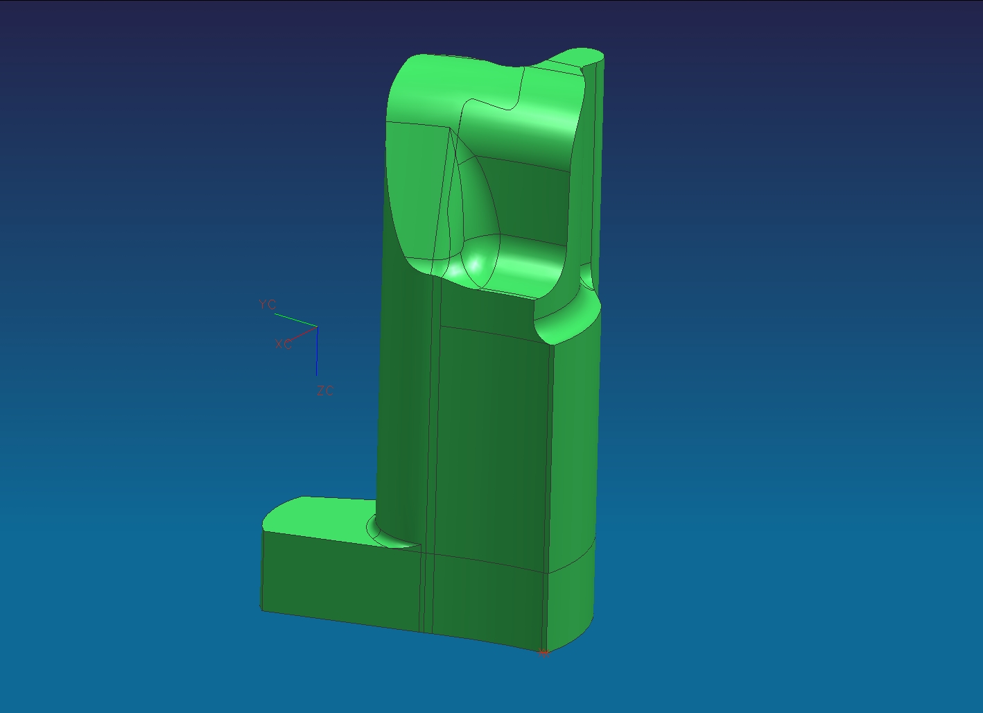

Hallo Leute,
ich 'mal wieder:
z.Z. habe ich ständig das Problem,
dass aus Flächen zusammen"gebastelte" "optische" Körper oft
nicht als Solid behandelt werden können.
Bool'sche Operationen funktionieren dann (natürlich) nicht.
Für meine Aufgaben (cam) nicht unbedingt tragisch, aber es fuchst mich einfach, dass ich da einen generellen Fehler zu machen scheine.
Im angehängten Fall (iges-Import)brachte mich weder ein
heal geometrie-export noch die Analysis wie hier beschrieben weiter, wobei ich bei letzterem nicht wusste, wie ich mir die Fehler am teil anzeigen lassen kann.
Problematisch scheint mir auch - wie ich im Beitrag von "koepfli" gelesen habe- auch eine zu enge Enstellung der Toleranzen, jedoch arbeiten wir in Bereichen von etwa 0.005mm, da bin ich leider ziemlich eng gebunden.
Wäre schön, wenn sich das jemand 'mal anschaut.

Hallo pfote,
beim Analysieren habe ich festgestellt, dass Deim vermeintliches Volumen ein Loch hat, siehe Bild, das ist hier der Grund für den Sheetbody. Das ändert jedoch grundsätzlich nichts and den voher getätigten Aussagen.
Gruss Manfred

Hallo pfote,
ich hab' so meine Standardvorgehensweise entwickelt, um aus derartigen Flächen ein Solid zu erstellen. Es klappt auch bei deinem Teil.
So bin ich vorgegangen:
1) Keine verkettetten SEW's aufbauen, wie Manfred schon sagt. Höchstens testweise, um sich vorwärtszuhangeln. Lösche also die SEW's wieder.
2) Check auf doppelte Flächen. Das klappt in UG nur über einen Trick. Allen Flächen eine einheitliche Farbe geben und auf 40 - 50% Transparenz einstellen. Man sieht die doppelten Flächen dann recht schnell. Bei dir waren keine Doppelten drin.
3) Geometrie überprüfen. Die ungenaue Ausrichtung ist meist egal, sie besagt, dass gerade Kanten oder ebene Flächen ein wenig verdreht sind in Bezug auf das absolute Koordinatensystem. Das KÖNNTE z.B. in der Automobilindustrie auf Probleme hindeuten, ist aber oft auch belanglos. Die Analyse hat bei deinem Flächen eine überstehende Fläche angezeigt (Flächenrand). Es war kein Loch, wie Manfred vermutet hat. Nach dem Trimmen dieses Stückchens konnte man die Elektrode sauber zu einem Volumen vernähen ... mit Toleranz 0.005. Wird nicht getrimmt, dann führt das kleine Dreieckchen sogar zu einer Selbstüberschneidung! Ganz böse!
Also immer sauber arbeiten.
