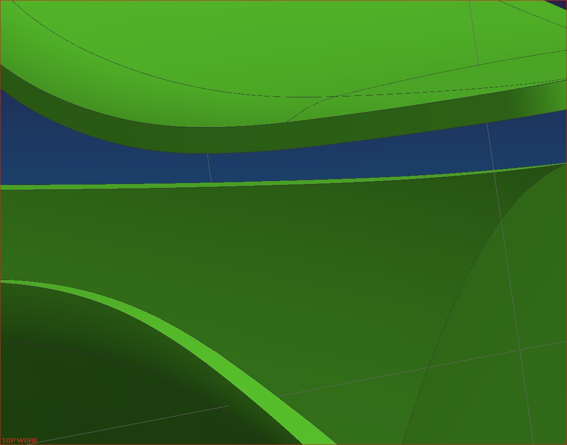

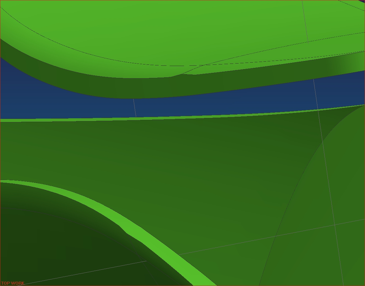

Hallo Leute,
suche nach einer Erklärung für den Verrundungsfehler im Bauteil
Habe im Anhang die Bildchen beigfügt
Muss auf das Bauteil einen R2 aufbringen bekomme am Übergang diese komische Aufwerfung bei Radien die unter 2.9 liegen
Sobald der Radius 2,9 wird ist der Übergang OK
Kann mir jemand einen Tipp geben liegt es evtl. an Flächenausrichtungen wenn ja, wo und wie kann so etwas beeinflusst werden.
Bin auf jeden Fall dankbar für alle Ideen
Viel Grüße
ugsi

Hallo ugsi,
ich vermute ein Toleranzproblem des solids, und zwar eine grobe Kantentoleranz an der Kante, die durch Deine Verrundung angeschnitten wird. Wenn Du mit mit Geometriecheck Deinen solid vor der Verrundung überprüfst, müsstest Du genau an dieser Stelle eine besonders große Kantentoleranz auffinden. Wenn Diese Kante ungünstig Durch Deine Verrundung geschnitten wird, entsteht ein Vertex der so ungenau ist, dass die Schattierung hier einen Buckel darstellt.
Wie sieht der Buckel denn in der Drahtdarstellung aus? Ich vermute, dass sich die Kanten hier sehr unsauber schneiden und nicht an einem gemeinsamen Punkt enden.
Euer Kuno2

Danke Kuno,
stimmt mit der Kantentoleranz bekomme beim Geometriecheck als Info 2 unglatte Kanten bei einer Kantenglattheit und Winkeltoleranz von 0,5
Hab die Toleranz erhöht damit war das Problem beseitigt
Vielen Dank
hat mir sehr geholfen
