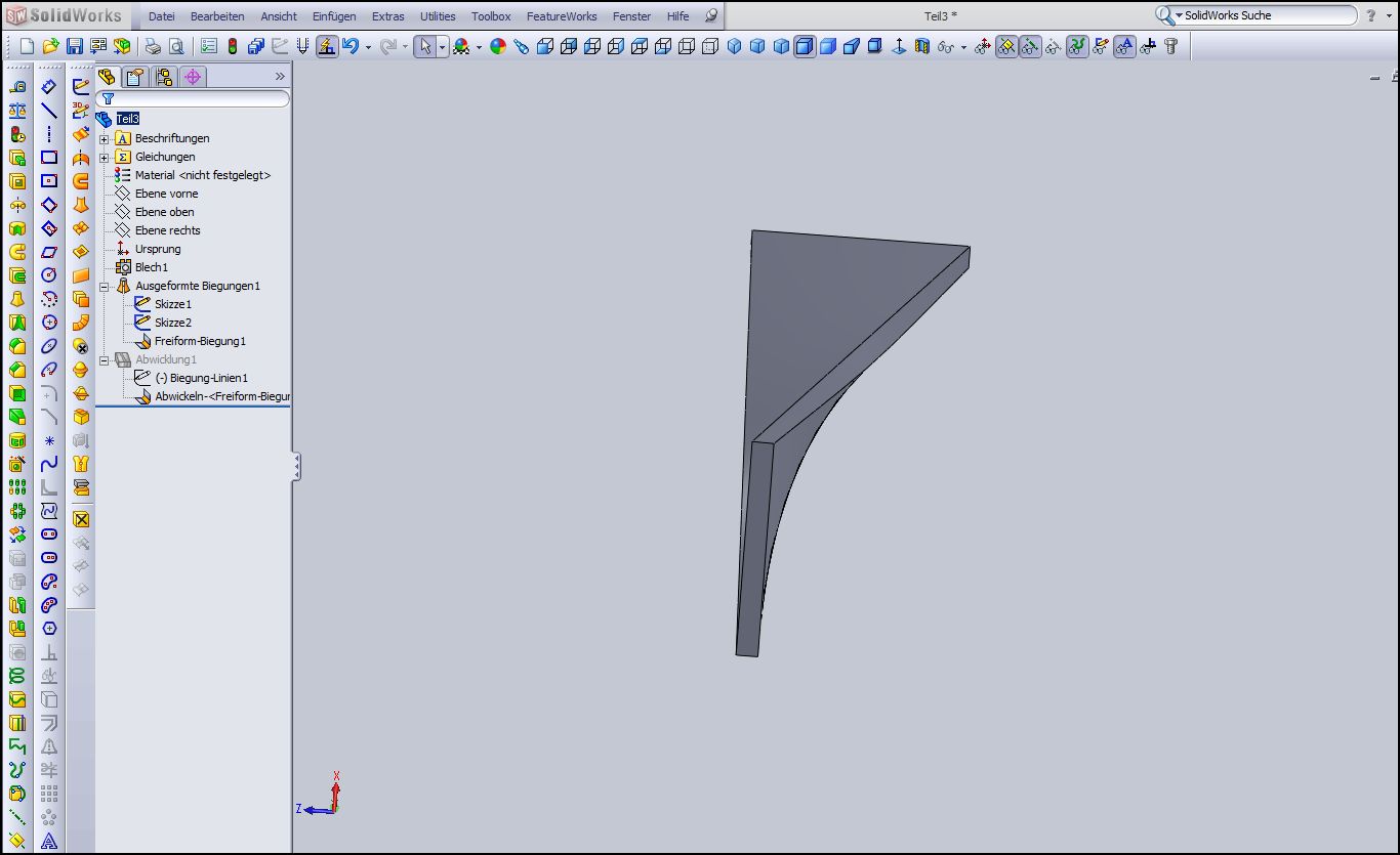

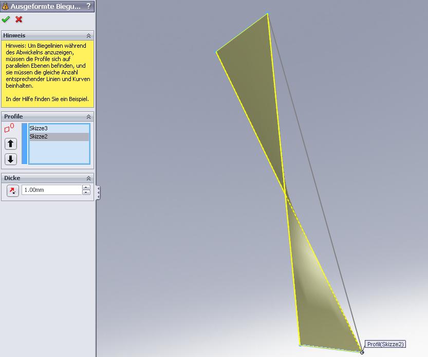

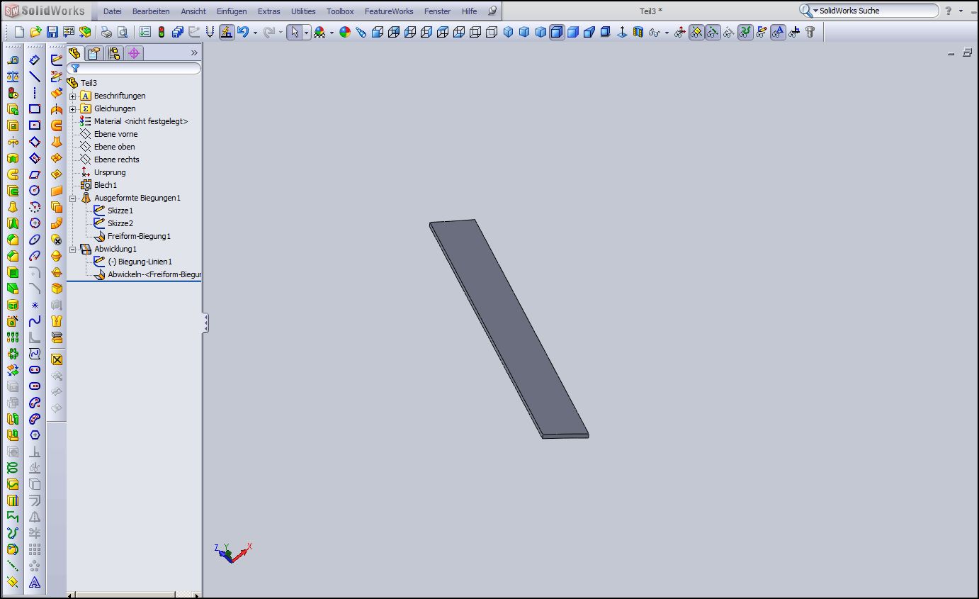

Hallo Gemeinde,
ich habe mittels "ausgeformten Biegung" eine Wendel erzeugt. Leider ist eine Abwicklung nicht möglich.
Wo ist der Fehler?
Was ist zu beachten bei "ausgeformten Biegungen"?
Viele Grüsse

Genau, das ist hier das problem!
Da die gewendelte Kante länger ist als die lineare muss bei dieser Umformung Material fliesen und das kann SWXSolidWorks nicht darstellen-->Abwickeln!

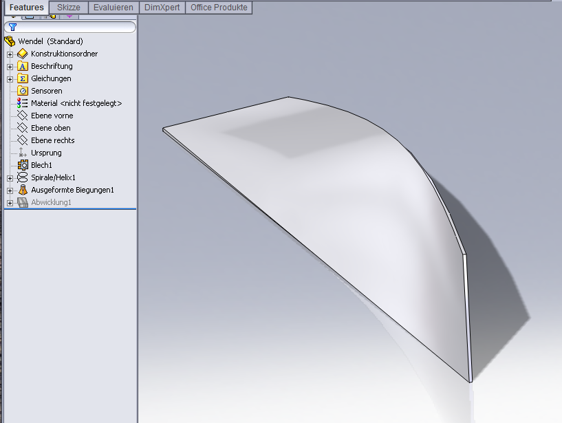

Hallo Alex,
ich habe deinen Spline durch eine Helix ersetzt. Damit geht die Abwicklung. Für die flachen Endstücke müsstest entweder auf den tangentialen Übergang verzichten, oder mit je einer weiteren kleinen Helix den tangentialen Übergang erstellen, um dann dein gerades Endstück anzuschließen. Aber das ist die Fleissaufgabe für Dich.
Ich habe in der Praxis schon viele derartige Bleche als Antriebs- oder Förderschnecken gesehen. Die waren aber alle um die Mittelachse gebogen. D.h. das Blech wurde eingespannt und verdrillt. Das geht in SWXSolidWorks ziemlich gut über verformen, liefert aber natürlich keine Abwicklung.
Ob Du dein Blech mit dieser Abwicklung herstellen kannst ist, wie Hofe schreibt, fraglich.

Anbei ein Teil was sich abwickeln lässt und wir herstellen lassen haben. Allerdings wurde da die Kurve über eine Tabelle gesteuert. Die entstehende Abwicklung haben wir auch "geglättet"
