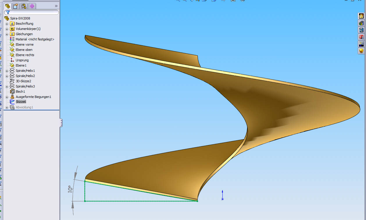

Hallo Leute,
ich schaffe es nicht in solidworks ein Schneckensegment abzuwickeln.
Bitte um Hilfe! siehe Anhang.
Das Problem scheint Skizze1 mit den 10° zu sein.
Danke.

Hallo Markus,
hier wirst du fündig. Ich hatte schon mal das gleiche Problem.
http://ww3.cad.de/foren/ubb/Forum2/HTML/013292.shtml#000013
Wenn du mir jetzt noch einen Lieferanten nennst, der mir solche Teile herstellt, dann hast du mir auch geholfen.
Grüße, Andi

Die alte Abwicklung war super! Leider habe ich ein Problem mit der Abwicklung sobald der Winkel (10°) ins Spiel kommt.

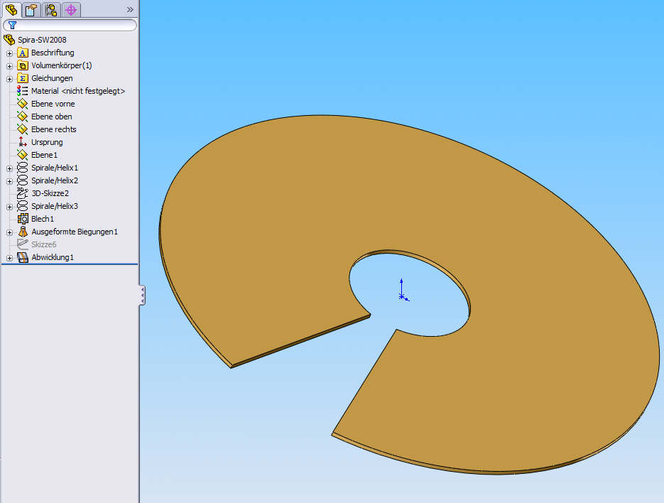

Spira-SW2008.SLDPRT.txt
Hallo Markus,
es geht doch mit Lutzens Technik.
(siehe Anhang)
Allerdings jetzt mit SolidWorks 2008.
Da du dein Profil nicht ausgefüllt hast, weis ich nicht welche Version du hast.

Teil2.zip
habs mit 2006 hinbekommen. Zwar nicht perfekt aber ich kann mit leben. Eine3d Skizze ist nicht voll definiert.

Hallo Markus,
Gratuliere, geht doch.
Noch ein Tip wegen deiner unterdefinierten 3D-Skizze.
Wenn ich es recht sehe, hast du diese Skizze manuell der Helix3 nachgebildet. Diesen Aufwand kannst du dir sparen, wenn du in der 3D-Skizze nur die Helix anklickst und mit dem Befehl Elemente übernehmen übernimmst. Dann ist auch diese Skizze voll definiert.
Und wenn du jetzt noch deine Basisebene im Abstand etwas trimmst, stimmt dein aufgerundeter Winkel von 10° noch besser.
Grüße, Andi
