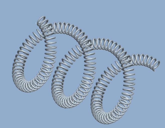

ich möchte gerne in Pro/E eine Doppelhelix modellieren - eine einfache Helix ist ja mittels Makro machbar - nur, was muss für die Doppelhelix getan werden?

Sprechen wir von einer Doppelhelix Typ1 (zweigängige Schraube) oder Typ2 (Doppelwendel)?
Typ1 lässt sich einfach herstellen, indem Du zwei einfache Helices (soll Mehrzahl von Helix sein, Quelle: Wikipedia) um 180° versetzt modellierst.

Du erzeugst Dir z.B. mit einem variabel gezogenen Schnitt eine Spiralfläche (mittels 'trajpar'). Deren äußere Berandung nimmst Du nun als Leitkurve für einen weiteren spiralförmigen variabel gezogenen Schnitt. An dessen Berandung wiederum kannst Du dann ein Solid entlangziehen und gut is.

Ich habe gerade versucht dass Ganze über eine Kurve aus Gleichung direkt zu machen und auch die Doppelwendel in einem Schritt bekommen (auch wenn die Rechenzeit dafür wahrscheinlich im Verhältnis zu den anderen vorgeschlagenen Methoden sehr hoch ist), jedoch bekomme ich wenn ich diese Kurve als Leitkurve für ein Zug-KE verwenden möchte die Fehlermeldung "Angegebene Leitkurve ist ungültig; neu wählen." Hat jemand hierfür eine Erklärung? Ist das so nicht möglich?

bevor ich Euch weiter nerve, habe ich tatsächlich mal selbst etwas getan - und find's gar nicht sooo schwer.
Habe nur ein Problem: das vielbesagte "Zug-KE mit variablen Schnitt" lässt sich leider nicht anhand der zuerst erstellten Helix mustern :-( Der mittels trajpar gesteuerte Winkel kann nicht als "Mustergröße" gewählt werden :-(
Kann man den mustern? Falls das zu unverständlich ist, würde ich einen Screenshot posten. Danke im voraus und schönes WE!

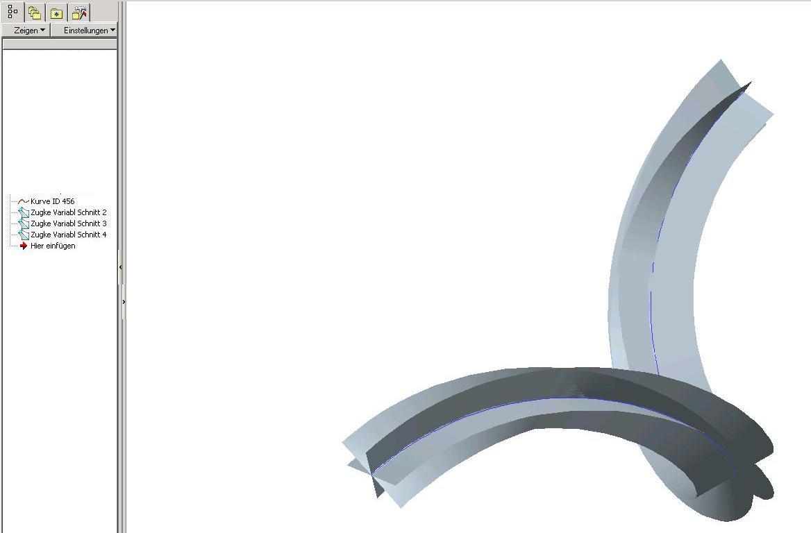

Danke für die Antwort, dann etwas näher zur Thematik - siehe beiliegendes Bild.
Ich möchte das Zug-KE mit variablem Schnitt gerne entlang der Helix-Leitlinie mustern. Mittlerweile habe ich drei Zug-KE's und dabei ein großes Problem:
1. eine der Zug-KE's ist linksdrehend statt rechtsdrehend, ich bekomme es nicht hin, die Drehrichtung zu ändern (habe es in "Beziehungen" durch Ändern der trajpar-Formel versucht - kein Erfolg)
2. statt 3 Zug-KE's an der großen Helix entlang zu drehen, würde ich die erste gerne mustern - ich krieg's nur leider nicht hin, da ich nicht entlang der großen Leitlinie mustern kann.

Prinzipiell lässt sich die Problematik darauf zurückführen, ob die Drehrichtung von trajpar steuerbar ist oder nicht, wozu ich leider nirgends info finden konnte.
Die gesteuerte Winkelbemaßung habe ich bereits schon im und gegen den Uhrzeigersinn bemaßt, auch mal ein Minus in der trajpar-Formel gesetzt, leider alles ohne Erfolg.

erstellt am: 10. Jul. 2010 12:00    Editieren oder löschen Sie diesen Beitrag!  <-- editieren / zitieren -->   Antwort mit Zitat in Fett Antwort mit kursivem Zitat    Unities abgeben: 1 Unity (wenig hilfreich, aber dennoch)2 Unities3 Unities4 Unities5 Unities6 Unities7 Unities8 Unities9 Unities10 Unities Nur für luftikuss 10 Unities + Antwort hilfreich
spiralrichtung.wmv.txt
Geometrie 7. Schuljahr? Guckst du Filmchen.

Ja, ich sollte die 360 wohl dann auch an die richtige Stelle schreiben... verdammt.
