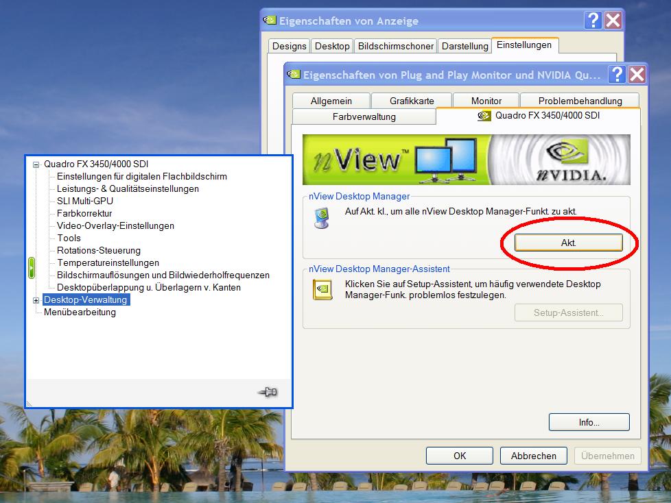

Klingt für mich auch nach einem Grafikproblem.
Der Desktop-Manager ist sicher nicht aktiviert, oder?
Und auf mehreren Schirmen arbeitet Ihr auch nicht?

Der Desktop-Manager ist sicher nicht aktiviert, oder? Wenn du dies Nvidia programm meinst, ne das muss Extra gestartet werden.
Und auf mehreren Schirmen arbeitet Ihr auch nicht? Doch 1x24" mit 1920x1600 u. 20" mit 1600x1200.

Zum Desktop-Manager siehe Bild.
Wenn der aktiviert ist, treten unter Pro/E sonderbarste Erscheinungen auf...
Aus ist er, wenn es so aussieht, wie auf meinem Screenshot.
nettes Bild nur das es bei uns nicht mehr so Aussieht !

Bei den neuen Treiberversionen kommt man imho über die "nVidia-Systemsteuerung" dort nicht mehr hin, sondern nur über die "nView-Einstellungen" und dann siehts wieder so (ähnlich) aus, wie bei Michael's Screenshot.
(kann grad kein Bildchen machen, weil zuhause mit Ein-Bildschirm...)
