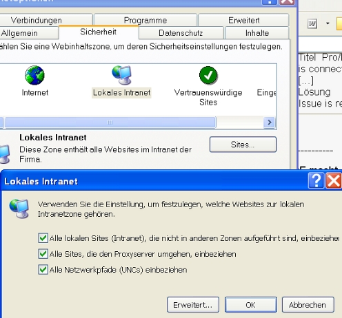

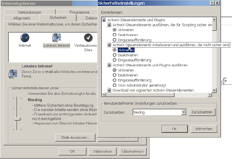

Die Optionen sind alle so gesetzt und ActiveX ist in der lokalen Internetzohe erlaubt (nicht sichere Elemente mit Eingabeaufforderung).
Die HTML- und JS-Dateien sind in einem Netzwerkverzeichnis abgelegt (auf einem Server, siehe Bild Verzeichnis).
Anbei noch die Fehlermeldung.

Excel war geöffnet und ein Tabellenbereich markiert, es war auch nur eine Excel-Mappe geöffnet. Trotzdem kam die Meldung Excel must be running.
Den Versuch als Administrator angemeldet zu sein und dann die WebLink-Anwendung lauf zu lassen habe ich ebenfalls ohne Erfolg versucht.
Das Laufwerk, auf dem die Dateien gespeichert sind ist definitiv ein Netzwerklaufwerk. Mittlerweile habe ich es auch mit Verzeichnissen auf anderen Servern probiert, leider immer mit dem gleichen negativen Ergebnis.
Die verwendeten Versionen sind:
Windows XP professional
Excel 2003
WF 4
So, nun habe ich mich mit den Sicherheitseinstellungen für das lokale Intranet auf sehr dünnes Eis begeben und siehe da, auf ein mal kann er den markierten Bereich lesen.
Jetzt kommt aber die Meldung:
Unable to connect to Pro/Engineer

Hallo EWCadmin,
ich glaube, wir müssen systematisch vorgehen. Wenn es auf meinem (und anderen Systemen) läuft und bei Dir nicht, dann muss eben Punkt für Punkt geprüft werden und von Dir ein "ok" kommen. Anhand der Unterschiede sehen wir dann potenzielle Fehlerverursacher. Zusätzlich wäre es freundlich, wenn Du Deine _geänderten_ IE-Einstellungen postest, damit andere in Zukunft nicht vor demselben Problem stehen.
Checkliste:
    1 [ok] Software: Windows XP, Pro/E Wildfire 4, Office 2003  (getestet bei mir unter Wildfire 3]
    2 [??] Internet Explorer Version 7
    3 [??] Intranet-Settings Sicherheit in Internet Explorer
          (Extras > Internetoptionen > Sicherheit > Lokales Intranet > Sicherheitseinstellungen: Stufe anpassen
            ActiveX Steuerelemente initialisieren und ausführen, die als "nicht sicher für Skripting" markiert sind: Aktivieren
            ActiveX Steuerelemente und Plugins ausführen: Aktivieren

Hier die Beantwortung der Fragen bzw. offenen Punkte:
    1 [ok] Software: Windows XP, Pro/E Wildfire 4, Office 2003  (getestet bei mir unter Wildfire 3], Intralink 3.4
    2 [  ] Internet Explorer Version 6
    3 [  ] Intranet-Settings Sicherheit in Internet Explorer

erstellt am: 23. Jun. 2009 14:11    Editieren oder löschen Sie diesen Beitrag!  <-- editieren / zitieren -->   Antwort mit Zitat in Fett Antwort mit kursivem Zitat    Unities abgeben: 1 Unity (wenig hilfreich, aber dennoch)2 Unities3 Unities4 Unities5 Unities6 Unities7 Unities8 Unities9 Unities10 Unities Nur für Sven_m2k 10 Unities + Antwort hilfreich
@thomas Checke mal die Hacken bei deiner Intranet-Einstellung siehe Bild (Button Sites)

erstellt am: 23. Jun. 2009 14:16    Editieren oder löschen Sie diesen Beitrag!  <-- editieren / zitieren -->   Antwort mit Zitat in Fett Antwort mit kursivem Zitat    Unities abgeben: 1 Unity (wenig hilfreich, aber dennoch)2 Unities3 Unities4 Unities5 Unities6 Unities7 Unities8 Unities9 Unities10 Unities Nur für Sven_m2k 10 Unities + Antwort hilfreich
sieht bei mir genau so aus (siehe Bild)

Nachdem ich nun den IE7 am Laufen und ich die Einstellungen für die Intranetzone wieder vorgenommen habe (so wie weiter oben beschrieben), tut sich leider immer noch nichts. Es kommt wieder die gleiche Meldung: Unable to connect to Pro/Engineer
Grüße aus OWL, Thomas
