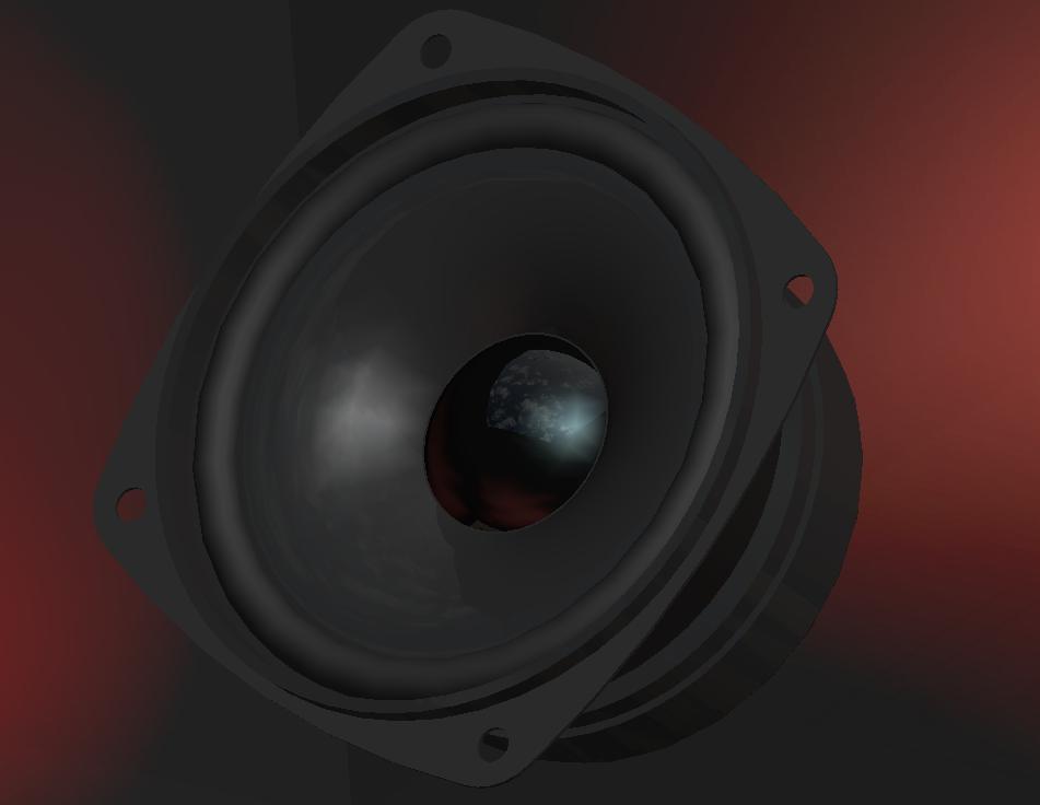

gibt es eine Möglichkeit im Skizzierer (und auch 3d Ansicht) Photos als Hintergrund einzufügen, so dass das Nachmodellieren von Bauteilen erleichtert wird?
Ich baue in meiner Freizeit Lautsprecher und es wäre toll, wenn man die Chassis besser nachbilden und ein realistischeres Bild vom späteren Aussehen bekommen könnte.
Grüße Daniel

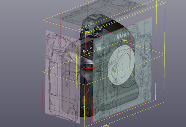

Schau mal zum Biespiel hier.
Über die Forumssuche findest Du bestimmt noch mehr Beiträge - aber das Grundprinzip ist hier schön erklärt.

@Micahel: Danke, das wird mir sehr helfen! (Wenn man Photo mal mit F schreibt, dann hilft die Suche wirklich  )
@Jensenmann: Nein, wie oben schon geschrieben will ich die Chassis nachmodellieren, da es bis auf die Abmessungen der Bohrungen nicht wirklich genau sein muss, will ich nicht unbedingt die Schiebelehre zücken - da mir aber ein schwarzer Kegel auch etwas zu wenig ist, will ich sie per Photo nachzeichnen.

Yep. das ist eigentlich easy.
einfach eine Fläche erzeugen und mit entsprechender Textur (und ggf. Transparenz) versehen. Konturen können dann einfach abskizziert werden.
Bei Bedarf kann man auch Texturen direkt auf dem Modell abbilden und so Details nachzeichnen.
Fotographische Grundkenntnisse sind allerdings zu beachten:
Am  besten eine Messkamera mit Telezentrischem Objektiv verwenden. Wenn man die nicht zur Hand hat, muss man improvisieren.
Ich mach das so:
1. Die 25T Euro für ein 300 mm Telezentrisches Objektiv investiere ich lieber in ein gutes Essen.
2. Ich mach von den Objekten möglicht verzeichnungsarme Bilder (Teleobjektiv mit großem Objektabstand)
3. Mittels Referenzbild (Gittermuster) korrigiere ich in einer Bildverarbeitung die Kissenverzeichnung.
4. Ich Beschneide diese Bilder dann sinnvoll.
5. Anschließend lege ich diese dann als Textur auf eine ebene Fläche.
