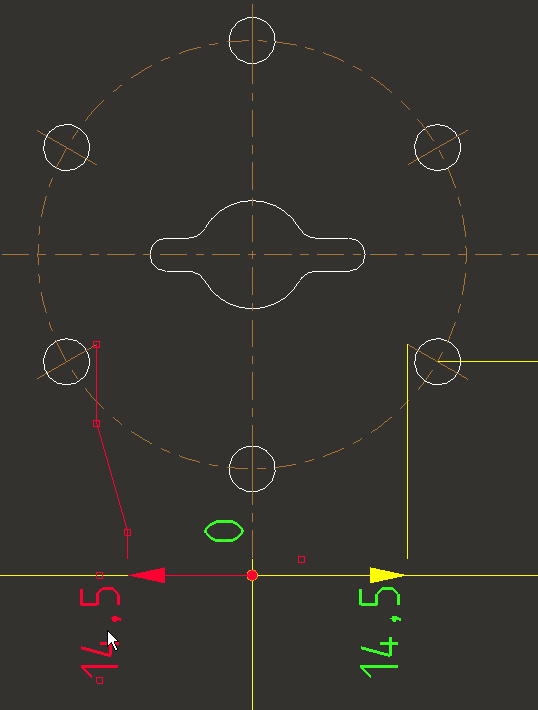

Achtung Hinweis für WF3-Nutzer (M070)
teilweise drastische Verschlimmbesserung Lochkreis wird angezeigt, aber erzeugte NC-Bemassung ist falsch da die Maßlinien an den Achsenenden angreifen siehe Bild (in WF2 Maße richtig aber ohne Lochkreis)
In WF3 M080 gefixt

nochmals Korrektur, Ergänzung und Zusammenfassung meiner obigen Aussagen
  •   Lochkreis von Mustern über Achse funktioniert bei in WF3 neu  erstellten Zeichnungen
  •   Lochkreis von Mustern über Achse bei in Wf2 erstellten  Zeichnungen wird beim Aufruf in WF3 M070 angezeigt
  •   Lochkreis von Mustern über Achse bei in Wf2 erstellten  Zeichnungen wird beim Aufruf in WF3 M080 nicht angezeigt gleiche Darstellung (ohne Lochkreis) wie in WF2
  •   Bei WF3 M080 erzeugt eine Aktualisierung der Zeichnung (temporäres Eintragen  des Wertes update_drawing all in die Zeichnungsoptionen) den Lochkreis
    Achtung: Maße die an den Achsen des Lochkreises angreifen werden anders berechnet oder magenta
  •   Bei WF3 M070 wir der oben beschriebene Prozess automatisch angestoßen.
    Ich habe meine Test-Dateien angehängt

    Original erstellt von anagl:
    schau'mer mal wie die Hotline mir den Sachverhalt erklärt
    Hier ist der feedback vom entwickler:
    The M080 behavior is correct -- it is not allowed to change the appearance of a drawing on retrieve/regen/plot, even in a 'good' way.  This was a project enhancing the cases where an axis circle could be shown.  To update to the change, and show the circle as desired in M080, use detail setup command 'update_drawing 13017214'.
