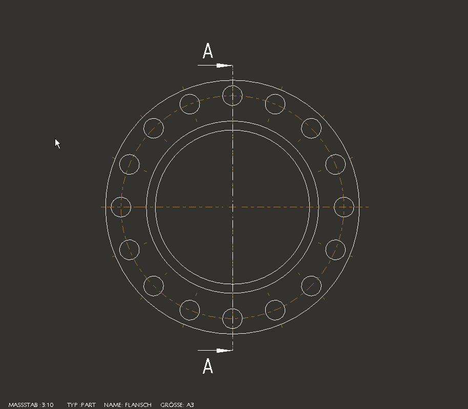

ich habe folgendes Problem, bei dessen Lösung ich Euch um eure Hilfe bitte:
Unter Pro/E 2001 und Intralink 3.2 erstelle ich Modelle und Zeichnungen. Wenn ich nun die Zeichnung von auf einem Teilkreis liegenden Bohrungen richtig bemaßen möchte, muss ich dazu auch die Achsen (sowohl der Bohrungen als auch des Teilkreises) darstellen.
Und hier liegt mein Problem:
In dem Dialogfenster "Zeigen/Wegnehmen" kann ich mehrere Varianten (Teil, KE, Ansicht, etc.) auswählen. Unter zahlreichen Versuchen kam ich aber niemals schnell und konkret zu der Teilkreisachse, da man dafür alle Bohrungsachsen angewählt haben muss. Die TK-Achse habe ich nur nach nervigem Herumprobieren und viel Zeit (wenn überhaupt) angezeigt bekommen, anderenfalls habe ich mir auch schon öfter eine Kurve ins Modell gelegt und mir die anzeigen lassen.
Wie macht ihr das? Habt Ihr eine zielstrebigere Vorgehensweise?
Vielen Dank für Eure Hilfe, Funksoulbrother

Hallo Funksoulbrother,
meinst du sowas (siehe Bild).
Dann versteh ich das Problem nicht. Erste Bohrung ist mit der Mittelachse als Durchmesserreferenz des Teilkreises und einer Ebene als Winkelreferenz erzeugt und dann einfach nur Bemassung zeigen (KE in Ansicht).
Logisch! Mustern hatte ich vergessen! ;-)
Wenn ich dich richtig verstanden habe ist das so ganz einfach!
Ansonsten etwas genauer beschreiben.

Wo liegt das Problem?
#Zeigen/Wegnehmen #Achsen #mit Ansicht
Die erste radiale, die Betonung liegt auf radial, Achse des Bohrungsmusters wählen und der Teilkreis ist da.

JA, eigentlich meinte ich genau das, byps. Vielen Dank auch an alle.
Hast Du aber zwei unterschiedliche Bohrungsteilkreise, so bekomme ich nicht immer beide angezeigt. Meine Kollegen hier meinen auch, dass das eine etwas umständliche Art u. Weise mit Pro/E hier ist, sich die TKLinien anzeigen zu lassen....

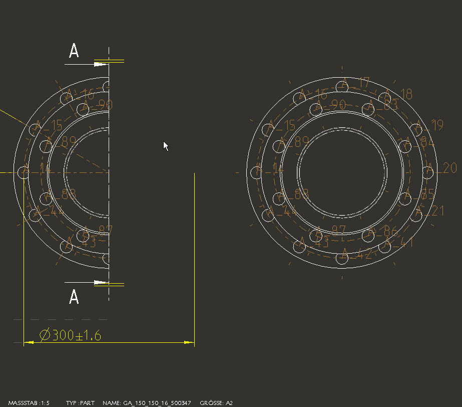

Ok, radiale Achsen anklicken war ja nicht das Problem, wie man sieht. nun geht es aber darum, die Achse des Teilkreises dauerhaft stehen zu lassen, und dazu muss ich hier noch einige andere Bohrungsachsen anwählen, damit das klappt. Und die finde ich nicht immer alle. Ist echt etwas kniffeliger, wie mir scheint.

Wie Olaf schon richtig bemerkt hat -> radiale Bohrung, dann ist es wirklich kein Problem.
In deinem Bild ist nur eine Halbe Anischt dargestellt, da wird´s schon komplizierter, weil hier oft der TK wieder gelöscht wird, wenn mann nicht alle gezeigten Achsen akzeptiert.
Ich lasse mir da nur die Achsen des gewünschten Bohrungsmusters anzeigen und akzeptieren dann alles!
Funktionierte bisher ohne Probleme. Muss eigentlich auch mit mehreren radialen Bohrungsmuster funktionieren.

Original erstellt von byps:
[...], weil hier oft der TK wieder gelöscht wird, wenn mann nicht alle gezeigten Achsen akzeptiert.
und genau das ist das Problem.  Die Achsen der anderen noch anzuklickenden Bohrungsachsen liegen außerhalb des Teilkreises...
Und die Achsen des gewünschten Bohrungsmusters anzeigen zu lassen funktioniert vielleicht auch deswegen nicht, weil die Startbohrung nicht in der sichtbaren Ansicht liegt.
Ich gebe aber (noch) nicht die Hoffnung auf, nicht alle nicht benötigten Achsen, die ich mit "alle akzeptieren" eingeblendet habe, wieder wegklicken zu müssen.
´schuldigung, dass ich jetzt erst zum "Forumslesen" komme ;-).
Also ich hab mal ´ne halbe Anischt erstellt und mir die Achsen anzeigen lassen und es klappt (vgl. Bild -> einmal halbe Ansicht und einmal ganze Ansicht)!
Ich hab auch nicht die erste Bohrung des Musters angeklickt, sonder Bohrung mit Achse A89 und Bohrung mit Achse A15 (vgl. Bild).
Es geht wirklich und das ganz einfach.
Achso, ich arbeite mit Wildfire 2, weiß aber, dass es auch schon in Version 20 so funktionierte.

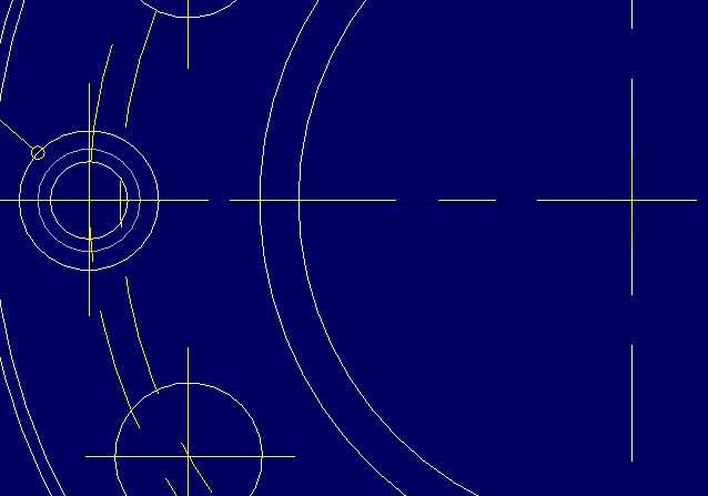

Ich habe einen halben Flansch, der Teilkreis wird aber als ganzer Kreis angezeigt. Kann ich die eine Hälfte des Teilkreises wegstutzen, wenn Ja wie?

Mach aus der Vollansicht ne Teilansicht und erzeug die Berandung dicht an der Aussenkontur, dann wird auch der Teilkreis gestutzt.

Hallo Josef,
also bei mir wird auch der TK nur zur Hälfte angezeigt.
Wichtig ist, dass du nicht aus einer ehemaligen Vollansicht mit gezeigten Achsen (und damit Teilkreis) einfach eine halbe Ansicht machst, da Pro/E hier die Achsen der nicht dargestellten Hälfte weiter anzeigt, sondern halbe Ansicht erzeugen und dann die Achsen zeigen lassen!
Guckst du Bild 5 Beiträge weiter oben!

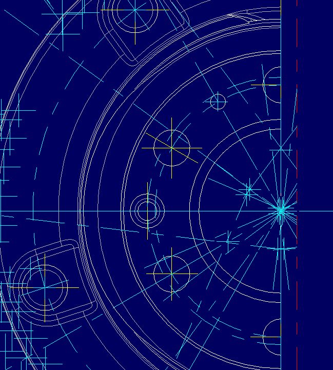

Hallo noch einmal,
meine Lösung zu diesem Problem besteht nun darin, aus der halben ansicht wieder eine volle zu machen. Dann lasse ich mir alle Achsen anzeigen, indem ich jetzt auch alle Teilkreisachsen der bohrungen anklicken kann, ändere die volle ansicht wieder in die halbe von zuvor und habe dann die TKachsen angezeigt.
Anders komme ich nicht dazu, die in der anderen (ausgeblendeten) Hälfte vorhandenen Achsen anzuklicken, um mir den Teilkreis anzeigen lassen zu können.
