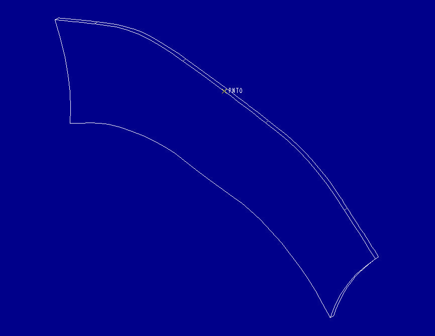

Hai Ihr !!
Wir kriegen bald unsere Sheetmetal-Schulung, aber bis dahin: Euch fragen.
Ich möchte das dargestellte Teil abwickeln. Es hat aber überhaupt keine geraden Flächen, wie hoffentlich auf den Bildern zu erkenne ist. Ich habe schon eine Trennung eingefügt, aber weiter reicht mein wissen nicht.
Ich bitte um Hilfe

erstellt am: 21. Jan. 2003 11:47    Editieren oder löschen Sie diesen Beitrag!  <-- editieren / zitieren -->   Antwort mit Zitat in Fett Antwort mit kursivem Zitat    Unities abgeben: 1 Unity (wenig hilfreich, aber dennoch)2 Unities3 Unities4 Unities5 Unities6 Unities7 Unities8 Unities9 Unities10 Unities Nur für Pro Andrea 10 Unities + Antwort hilfreich
abwicklung.ZIP
Im Teil prt0001 ist die Fläche plattgekopft. Siehe auch Bild.

Wow, vielen Dank !!
Sag, kannst du mir vielleicht genau erklären, was du gemacht hast, denn leider kenne ich mich bei Flächen auch nicht aus.
Ich sehe zwar, dass du ein Flächenmodell draus gemacht hast, aber warum und wie, und wieso und wie du dann weitergemacht hast, versteh ich nicht.

@Pro_Andrea
Das Feature findet sich unter Körper/Verformung/Sammelfläche abwickeln
Es bedarf einer Sammelfläche für Abwicklung einem Punkt an dem gehalten wird und nun wird die Fläche platt gemacht. Die 30er Werte bestimmen die Anzahl der Punkte in U- und V-Richtung der Fläche.
Leider kann eine um 360 Grad gewickelte Fläche nicht abgewickelt werden deshalb genügt eine Seite davon. Jetzt wird noch an der Symetrieebene getrimmt und der Rest wieder gespiegelt und verschmolzen.
Bei nichtsymetrischen Geometrien in 2 Schritten verformen.
Die Fläche wird nun noch mit Körper/Sammelfläche verwenden/dünn aufgedickt fertig.
Hat alles nicht wirklich was mit Surface zu tun. Ich suche mal meinen Link zu der Doku für dieses Umformen, bitte warten.
http://ww3.cad.de/foren/ubb/Forum12/HTML/002502.shtml
So bitte schön!

@ehlers,
jetzt sag nur noch, das deine lösung sauber ist - der nachteil von deiner lösung ist, das die abwicklung sich nicht mit einer Biegetabelle in Einklang bringen läßt (gestreckte Länge) und so, sonst habe ich auch mit dem Gedanken gespielt "DAS" anzubieten, aber wenn's unbedingt Blech sein soll, darf auch da mit kleinen Flächen ein bischen "geschummelt" werden, 's wird ja später so oder so stückweise gebogen - rollen geht da nicht.
Nichts für Ungut, Jürgen!

erstellt am: 21. Jan. 2003 14:33    Editieren oder löschen Sie diesen Beitrag!  <-- editieren / zitieren -->   Antwort mit Zitat in Fett Antwort mit kursivem Zitat    Unities abgeben: 1 Unity (wenig hilfreich, aber dennoch)2 Unities3 Unities4 Unities5 Unities6 Unities7 Unities8 Unities9 Unities10 Unities Nur für Pro Andrea 10 Unities + Antwort hilfreich
Bei Deiner Lösung ist aber der Durchmesser=Breite Langloch=30mm.
In der Vorgabe war er aber nicht gleich.
So habe ich das gemeint.
Ich bin mir übrigens sicher das solche Teile mit keiner Biegetabelle abzuwickeln sind. Jetzt müßte man eigentlich ein paar Längen an den Teilen messen und Zuschläge oder Abschläge machen.
Zum Glück habe ich nix mit Blech am Hut!

Hallo Andrea und an alle Anderen ...
Es geht auch ganz OHNE zu schummeln:
Pro/SHEETMETAL kann vor allem wunderbar "Regelflächen" abwickeln. Also Zylinder, Kegeln etc.
Das ursprüngliche Modell von Andrea war aber ein Freiformflächenteil. Wenn die Änderung der Geometrie so gestattet wird, wie ich sie hier vorgenommen habe, dann ist die Abwicklung kein Thema mehr.
Hinweis:
In der Schnittskizze "Verbundeckpunkte" verwenden!!! Weiß das keiner mehr?
Das Teil wurde in zwei Dreiecksflächen und zwei Kegelflächen umgebaut.
Das Ergebnis ist jetzt eines, das der gängigen Praxis im Blechbau entsprcht.
Viel Spaß mit ProE
Pro/ST
Alchi
