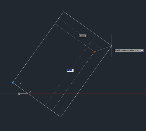

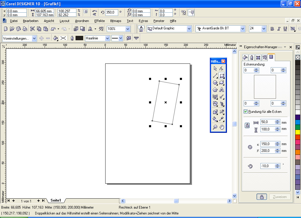

Ich habe mal zwei  Bildschirmfoto  angehängt, damit  man sehen kann, wie ich  mir vorstelle wie die eine Rechteck-Zeichenfunktion funktionieren  sollte.
Und im Vergleich dazu, wie das  Rechteck in Autocadkompatiblen Programmen (DraftSight)  bei mir aussieht.
Vielleicht könnte ja bitte mal jemand ein Bildschirmfoto von Autocad machen, wo man sieht, wie man die Bemaßung eines  irgendwann zuvor gezeichneten Rechtecks nachträglich verändern kann.

Zum Thema "Rechteck strecken" gibt es im aktuellen AutoCAD die Möglichkeit über die Parametrik.  Hier finden Sie ein Beispiel dazu:
http://youtu.be/saidAzAawD8
Bitte berücksichtigen, dass der Vergleich von 2008 ist. Auch Tenado hat sich stark weiterentwickelt.
Vielen Dank - endlich jemand, der mir  zeigt, das autocad doch nicht so  vorsintflutlich ist, wie ich bisher dachte -zumindest  die  autocad 2012 Version kann  rudimentär das, was  das  von  mir schon 2003 verwendete Corel Designer 10 konnte:
Rechteck nachträglich über  Parameter ändern
(ich gehe mal davon aus, mit  weiteren zusätzlichen Mausclicks kann es bestimmt über  weitere Masken auch noch rotiert  werden.
Aber die vorhandene autocad 2004 Version kann es m.E. nicht. Oder ?

Richtig - die 2004er Version kann das so nicht.
SYSCAD läuft auch unter AutoCAD 2004. SYSCAD ist aber keine Applikation zum Rechtecke zeichnen. SYSCAD zeichnet Profile. Profile für den Fenster-, Fassadenbau und leichten Stahlbau. Aber auf dem Rucksack AutoCAD, den man erst mal schultern können muss. Sowohl finanziell als auch funktionell.

... ich möchte  doch bloß auf  Anhieb - und  jederzeit - erkennen (und ändern) können, welche tatsächlichen Abmessungen  der gerade markierte Körper hat !
.... ich finde das kann ich von einem Konstruktionsprogramm verlangen (schon allein deshalb, weil ich es bisher von meinem bisher benutzten Programm gewohnt war, und  es bisher nicht für möglich gehalten habe, dass die  Mehrheit der angeboten CAD-Programme offensichtlich an  so  simplen  Funktionen  scheitert, es  sei denn man bewegt sich preislich  mindestens im  5-stelligen Bereich.)
Ihr solltet Euch nicht von mir provoziert  fühlen - ich  wollte nur  eine  Antwort, wie ich in DraftSight sehen kann, wie groß das gezeichnete Profil ist, egal ob es  ein Rundrohr, Rechteckrohr oder sonstirgendwas ist - in  2D-Ansicht von der Seite sieht es  eben  aus wie  ein Rechteck.

Mit 2004 kann man ein Quadrat mit Kantenlänge 1 erstellen. -> Einen Block daraus erstellen -> Dieser Block wird dann im Eigenschaftsfenster manuell gestreckt/gestaucht.

Man könnte in 2004 auch nen normalen Block 1x1 nehmen und den ungleich skalieren. Aber man will ja nicht.

Aber damit Du es sehen kannst (Draftsight):
Rechteck zeichnen
Bemaßung - Smart dann die beiden Seiten bemaßen
dann das Rechteck markieren, Shift drücken und die beiden Seitenkontrollpunkte markieren, die Du ändern willst, dann verschieben, ablegen und die Smart Bemßung sitzt immer noch dran und zeigt Dir Dein gewünschtes Maß. Für eine entsprechend genaue Konstruktionsveränderung: kleine Hilfskonstruktion mit den entsprechenden Punkten und los geht es. Ganz einfach, in 3 Sekunden. (Ich muss das vor dem Pisten vielleicht noch mal ausprobieren, habe es seit langer Zeit nicht mehr gemacht, zuletzt im Graebert Ares nach seiner Veröffentlichung (das System ist die Mutter von Draftsight).
Viel Spaß

By the Way: wenn man auf Rechteck clickt, in die Zeichenfläche klickt, die Taste b und dann Return drückt, dann kann man horizontales und vertikeles Maß angeben, hilft beim exakten Zeichnen von Rechtecken.

Danke  erstmal  denjenigen, die konstruktiv daran mitarbeiten, das mir immer noch  wichtige Konstruktionsprinzip:
Ich möchte entgegen der oben  beschrieben DraftSight-Methode (ohne  umständliche Hilfsbemaßung oder Hilfslinienerzeugung)immer konkret sehen, welche Höhe und Breite  ein gezeichnetes Objekt (hier als  Beispiel das ja so anspruchsvolle Rechteck    hat.
Das gezeichnete Objekt möchte ich jederzeit in maximal  10 Mausclicks oder Tastatureingaben in seinen 3 Abmessungen Höhe Breite und Winkel zur x-Achse überarbeiten können:
1. Objekt mit der Maus Markieren (erster Mausclick, jetzt sollten mir bereits die Höhe und Breite und ggf. der Winkel zu einer der Hauptachsen angezeigt werden.)
2. mit maximal einem  weiteren Mausclick sollte man alle üblichen Überarbeitungsoptionen sehen.
3. Mausclick, ich wähle das Eigenschaftsfenster des gewählten Objektes (z.B. Rechteck) aus
4. Mausclick auf  Formularfeld "Breite "
5. Tastatureingabe in Formularfeld "Breite"
6. Mausclick  (oder irgendeine Taste) auf  Formularfeld "Höhe"
7. Tastatureingabe in Formularfeld "Höhe"
8. Mausclick (oder irgendeine Taste) auf "Winkel"
9. Tastatureingabe in Formularfeld "Winkel"
10. Enter zur Übernahme der Änderungen
Ich habe meine Gründe, weshalb ich immer sehen möchte, wie groß ein gewähltes Objekts gerade ist - das  sollte auch von den "altgedienten" Konstrukteuren bitte akzeptiert werden.
Ich habe inzwischen  mitbekommen, dass verschiedene allerdings mehrere Tausend Euro teure Programme das leisten - auch Autocad in jüngerer Version kann es offensichtlich.  Draft Sight kann es aber so wie ich mir das wünsche nicht !!!!
Hilfslinien, Hilfsbemaßungen in komplexeren Zeichnungen nur um  mal kurz die Abmessungen des Objektes  einzusehen - in meinen Augen  ein  no go ! Müsste ich ja  auch alles  anschließend  wieder weglöschen -welch ein  Umstand.
Wie man in Autocad ein Rechteck in bestimmten Maßen erzeugt und  später auch verschiebt, skaliert und in neueren Autocad-Versionen auch mit  parametrisierten  Maßen  die einzeln  Seiten des Rechtecks verändert ist mir  schon lange klar.
Aber in  Autocad 2004 ist es  ein  absoluter Umstand, wenn man nur mal kurz  sehen will, wie Hoch und  Breit gerade der Körper (Rechteck) ist. Da reichte  es  eben  nicht aus, den Körper nur mal kurz zu markieren.
Das ist es, was mich so ungemein stört,und wo ich immer noch hoffe, dass es eine preislich akzeptable Alternative im 3stelligen Euro -Segment gibt.
Bleibt da etwa nur Varicad ? Immerhin kann ich dort im 3D mit "nur" 2 Mausclicks  sehen, welche Höhe, Breite  (und Länge) ich habe, aber  der Winkel zur x- Achse  würde  schon weitere Maßnahmen erfordern.
