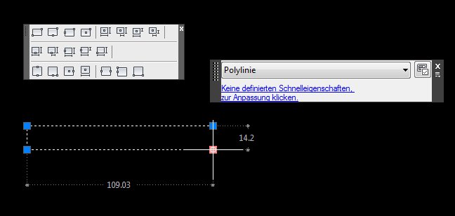

wie Erwin schon sagt, es gibt im AutoCAD kein Rechteck-Objekt. Das Javelin doch irgendwie den Wunsch einiger anderer Anwender hat, sieht man an Mechanical (im 2010er ist's schon so). Da gibt es zwar auch kein eigenes Objekt (siehe Schnelleigenschaften im Bild), aber Mechanical erkennt beim Doppelklick auf ein Rechteck die Polylinie als solches und bietet per AMPOWEREDIT spezielle Änderungmöglichkeiten (auch Drehen). Mechanical hat ausserdem gleich ein paar Varianten zur Erzeugung des Rechtecks in einem eigenen Werkzeugkasten "Rechteck".
Beim Klick auf das Rechteck und überstreichen eines Griffes sieht man die Abmessung.
Wobei es vermutlich eine Kleinigkeit wäre, eine Applikation zu erstellen, die in einem Zusatzfenster die Maße der BoundingBox der aktuell selektierten Objekte anzeigt. Das geht auch bei Versionen, die obige Funktion nicht haben.
